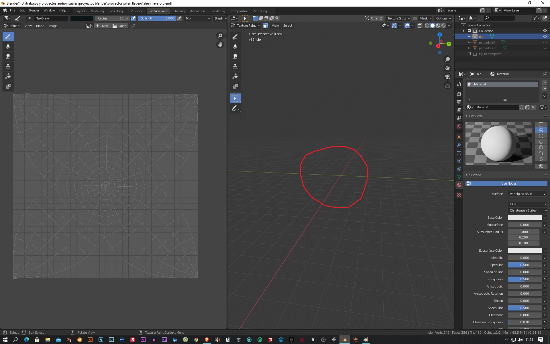

    Hola blenderianos, tengo un problema que no se resolver:
    Tengo un ojo modelado y con las UVS también añadidas pero cuando paso al modo Texture Paint solo me aparecen las UVS y el modelo no aparece en el entorno 3d.
    Es como que a desaparecido. Uso la versión de 2.82
    Si alguien sabe por que me pasa esto estaría agradecido en que me respondiera.

    ¿No lo habrás ocultado?
    Alt+H para "desocultar".
    ¿Tiene transparencia?
    No veo como tienes el Alpha de la transparencia.
    ¿Tienes algo animado?

    El objeto en el modo modelado está visible, no lo he animado aún pero en Texture Paint no aparece.
    Sí unos días antes sí estuve pintandolo. ¿Puede ser que al cambiar de versión de Blender haya pasado algo? No sé como digo hace dos días si se veía el modelo y estuve pintando lo pero no me gustó y quite la textura.

    ¿Qué versión tenías antes?
    Si era de la 2.79 o inferior, si puede que sea un problema de versión, pero si tenías 2.8 o superior es muy extraño.
    Prueba a poner una textura de imagen nueva y pinta algo sobre ella.
    Si quieres sube el .blend y di, con que versión la hiciste y lo miro en un rato.

    Muchas gracias por la ayuda, al final pude resolver el problema. Se trataba que la escala del modelo era tan pequeña que en el modo Texture Paint no se veía y acercando el zoom pude ver el objeto, madre mía que blenderiano más novato estoy hecho.
    Muchas gracias por la ayuda de todas formas.

    Con el punto (.) del teclado numérico te coloca la cámara al objeto seleccionado.
