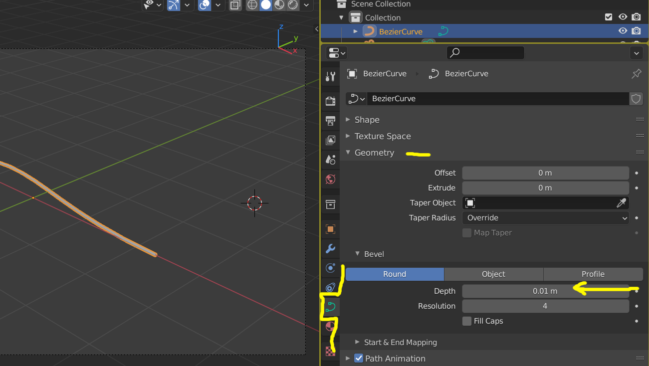

    Hola a todos. Estoy aprendiendo a manejar curvas bézier en Blender y me encuentro con algunos problemas. Por alguna razón al hacer la segunda curva dejo de ver la primera y así indefinidamente.
    Es decir solo veo la curva en la que estoy trabajando y es necesario verlas todas para posicionarlas. ¿Hay forma de verlas?
    Muchas gracias.

    El que no las veas será debido al color y el color de fondo que deben ser muy parecidos.
    Un truco puede ser darles volumen desde las propiedades del objeto y subiendo en Geometry el Depth.
