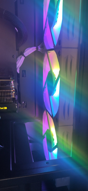

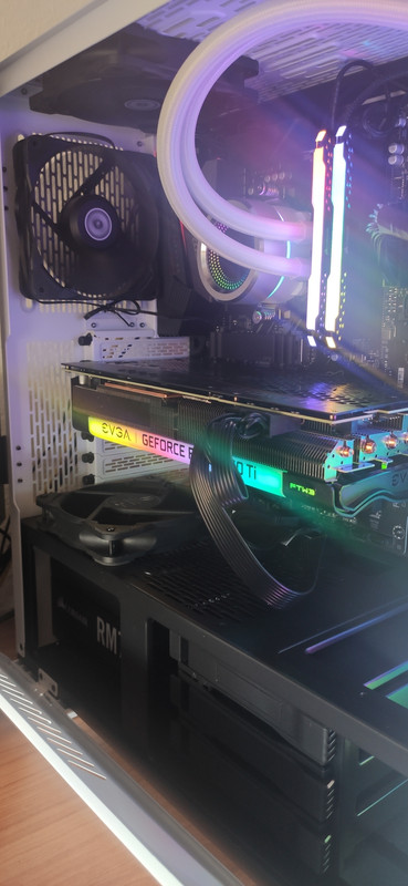

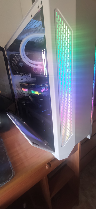

    Buenas hace un par de días me llegaron las piezas para montar mi nuevo pc. Ayer lo terminé y cuando me puse a instalar drivers y programas me di cuenta que los ventiladores de vez en cuando se ponían a hacer bastante ruido. Me puse a ajustar la velocidad dependiendo de las temperaturas y me di cuenta que la temperatura del procesador sube bastante de golpe y luego baja.
    Tengo un radiador de 3 ventiladores Lian Li, 2 ventiladores sacando aire (uno atrás y otro arriba) y un ventilador inyectándole aire a la grafica.
    La bomba del agua la tengo conectada al cpu_opt ósea al ventilador secundario, y lo tengo configurado siempre al cien por cien. Es mi primera vez con refrigeración líquida, pero me parece raro que en reposo este a unos 35 grados y solo con abrir Chrome pase a 45 grados. Enseguida baja esa temperatura pero no sé.
    Aquí se ven los ventiladores como están puestos.

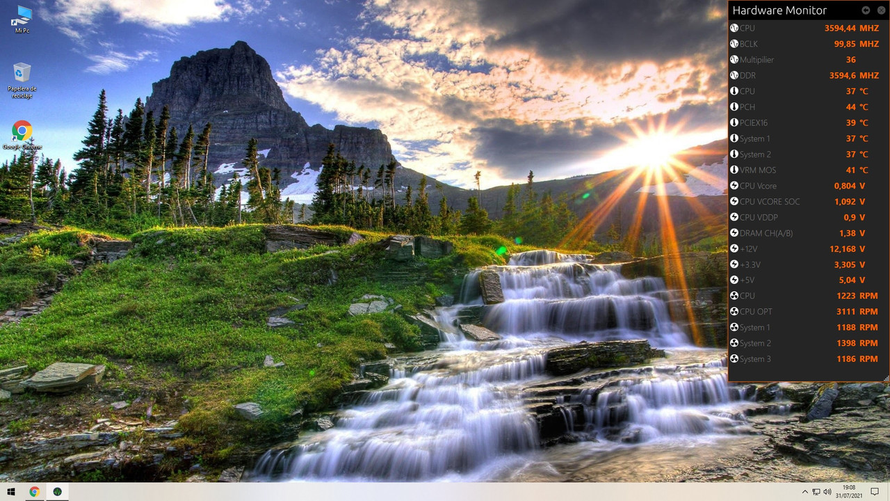

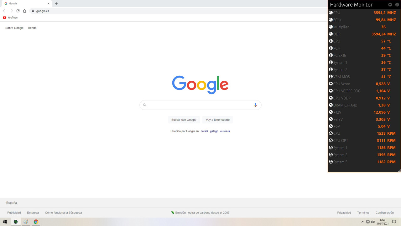

    Y los saltos de temperatura:

    No he tocado nada de voltajes ni potencia, está de fabrica.
    He probado y jugando no pasa de 70-75 grados y al cien por cien renderizando en Blender con el motor cicles estaba sobre los 80-85 grados.
    La temperatura ambiente son de unos 28 grados.
    ¿Es todo normal debido a la potencia del procesador o hay algo que pueda ajustar?

    Las temperaturas están bien, es normal que en reposo esté a 35 grados, porque está sin apenas consumo. Y es normal que en cuanto le metas algo de carga, a la mínima el procesador se caliente. La temperatura va del centro hacia afuera, por eso la temperatura sube de repente.
    Además que esos procesadores tiene la función turbo, que lo que hacen es subir bastante las frecuencia, para esto necesitan meterle un buen chute de energía. Por eso la temperatura sube muy rápido, si te fijas en las frecuencias verás que cuando hace eso llega a frecuencias muy altas.
    Sin embargo cuando renderices ya habrás observado que las frecuencia se mantienen estables pero sustancialmente más bajas.
