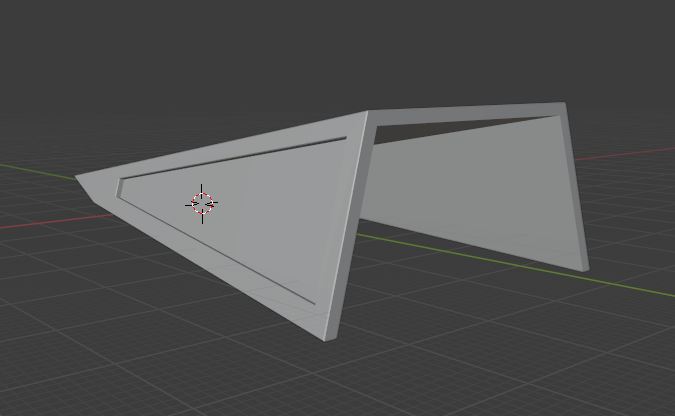

    Soy nuevo y me llamo Jorge, estoy imprimiendo y modificando algunas de las piezas de un X-Wing (ala X). Y tengo un problema con el archivo de la cabina.
    Originalmente, esta malla está diseñada con marcos y cristales en una única malla, como adjunto en la imagen. Mi intención es retirar la parte de la malla correspondiente a los cristales dejando libre el marco.
    Pero estoy atascado en el diseño de esta malla, debido a que al eliminar los cristales, elimino también parte del marco. Si me podéis echar una mano, os lo agradecería mucho.

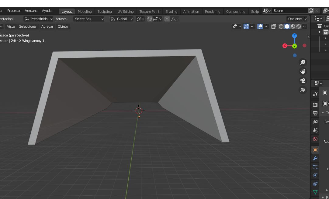

    Hola de nuevo. Vuelvo a tener problemas al laminar esta pieza en el programa Cura en su versión 4.7.
    A la hora de segmentar todo funciona bien, pero al entrar en la vista previa, hay varias capas que no aparecen y no se por qué. Creo que puede ser un problema de diseño de la pieza. Ojala pudierais ayudarme. Gracias.

    Casi seguro que son normales invertidas.
    Selecciona todos los vértices y presiona Shift+N para recalcular las normales.
    Haz también un M > By distance con todos los vértices seleccionados para borrar vértices duplicados. Puede que no tengas ninguno, pero siempre es bueno asegurarse.

    Buenas tardes Solimán y gracias por tu última respuesta.
    He seguido tus instrucciones y comprobado que Blender lo a ejecutado correctamente.
    Sin embargo en el proceso de laminación el resultado es el mismo. No se generan capas en determinados lugares de la pieza, independientemente de la manera en que se mueva y apoye.
    No sé si es un problema de laminación, diseño de la pieza o de qué.

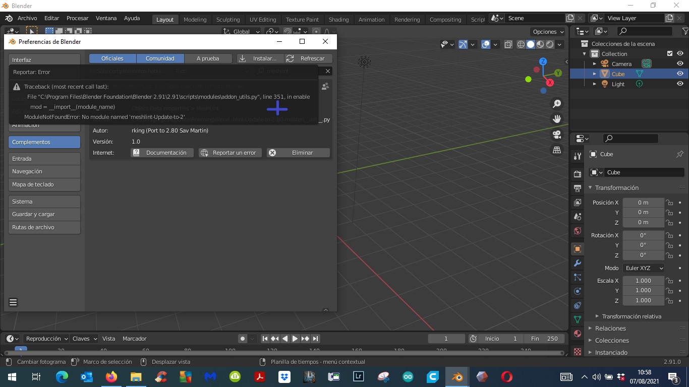

    Sube la pieza si quieres.
    Podría ser que no estuviera bien cerrada la pieza, ten en cuenta que cualquier cara abierta puede dar un error.
    Hay un addon llamado Meshlint con el que se pueden detectar errores.
    https://github.com/SavMartin/meshlint-Update-to-2.80
