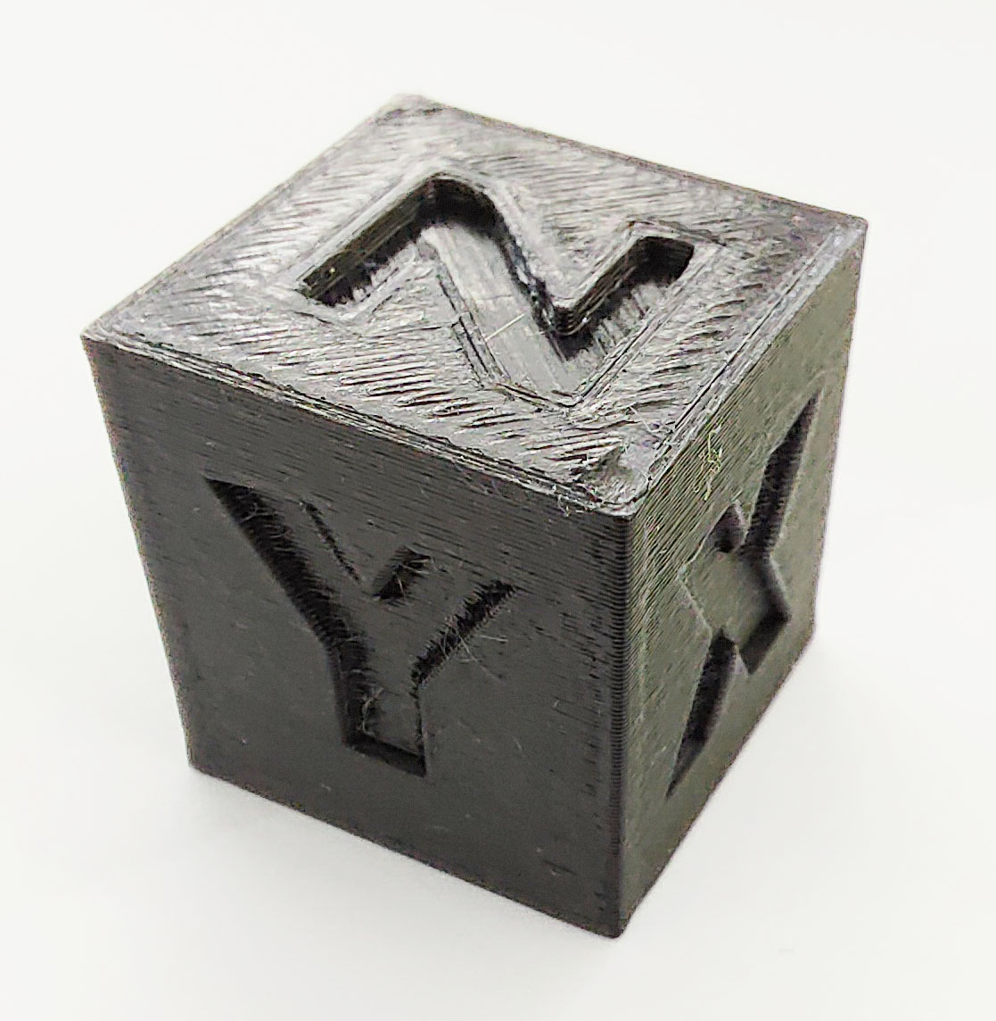

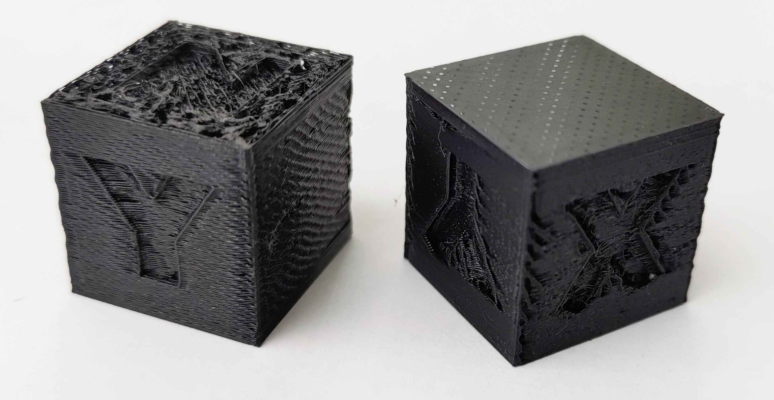

    Hola a todos. Me atrevo hacerles una consulta, ya que no he podido saber cómo solucionar mi problema por más información que he buscado, espero puedan ayudarme.
    Les cuento. Tengo una impresora Ender 3 V2, he imprimido muchas piezas con una calidad muy buena, con algunas piezas echadas a perder por una u otra razón. (Se despegó la base, faltaron soportes, mal nivelado de la cama, etc.).
    Después de tiempo decidí comprar algunas mejoras. Lo primero que compré fue un Extrusor Bowden Dual Drive, hice los arreglos pertinentes para corregir la extrusión y su tubo Capricorn. Hasta ahí todo bien.
    Decidí hacer tres mejoras más; compré resortes para la cama, BLTouch y otro Eje Z, instalé primero los resortes y el Eje Z para imprimir el adaptador para el BLTouch, ya que no venía para mi impresora.
    Después de una primera mala impresión, revisé que estuviera nivelado Eje X, nivelé nuevamente la cama y salió bien, no perfecto pero bien. Pasé a instalar el BLTouch, lo instale sin mayor problema.
    Buscando un Firmware encontré el de Jyers que me convenció por todas las opciones e información que muestra en pantalla. He hecho todo lo que he visto, en videos, tutoriales, etc. Y no lograba hacer que se pegara la primera capa, en otros lados pegaba la boquilla etc.
    Me di cuenta de que no coincidían las distancia de la cama y la boquilla al estar calientes y frío. Así que modifiqué una línea de código por medio de CURA para que mis Gcode hiciera un nivelado cada vez que se inicia. Por fin pude imprimir algo, pero nada que ver en cuanto a calidad a lo que imprimía antes.
    Anexo unas fotografías del Test del Cubo. Son 4 Cubos diferentes.
    De antemano agradezco a quien me pueda ayudar. Y soy novato en esto de la impresión 3D. Saludos.

    Bueno, cuando se tocan partes de la impresora, hay que volver a nivelar la cama, tensar otra vez las correas, hacer la prueba del papel, (en este caso sería la calibración del BLTouch) etc.
    Las impresiones se ven bastante mal, habría que saber, si es que ya tienes el filamento mucho tiempo y te pueda haber cogido humedad, o algún fallo del ventilador. Aunque yo casi me decantaría por que tengas la boquilla sucia.
    No se si la has cambiado, pero podrías probar a ver si con una nueva boquilla te va mejor.

    Exclamation Temperatura
    Buenas, por lo que estoy observando en el patrón, tienes un problema con la temperatura, la temperatura del Hotend tiene que estar a unos 260 grados para que se deshaga como se está deshaciendo el plástico.
    Desconozco si tienes Marlin o un firmware por defecto, pero en caso de que hayas tenido que cambiar resistencia o termistor, tendrás que asegurarte de que estás leyendo bien las temperaturas.
    Coméntame que tienes y te sigo ayudando!

    Hola, gracias por contestar.
    Nivele la cama manual e hice los ajustes del Z Probe Offset y también instale Marlin/Jyers y ese fue el problema; cambié el firmware en la última mejora que fue el BLTouch y pues a pesar de que el firmware es para la Ender 3 V2, al remplazarlo cambie los valores de los steps que había configurado cuando cambie el extrusor a los del nuevo firmware.
    Me puse hacer la prueba y en efecto era muy poco PLA, hice los pasos para la calibración y quedo de 93 a 410 steps. Adjunto imagen.
    Gracias @Soliman y @CreativaPointCEO. Agradecería cualquier consejo que me pudieran dar para mejorar.

    Si va mejorando al cambiar la temperatura, tal vez deberías hacer una "Torre de temperatura".
    Algo parecido a esto pero para tu modelo.
    https://www.thingiverse.com/thing:4610465
