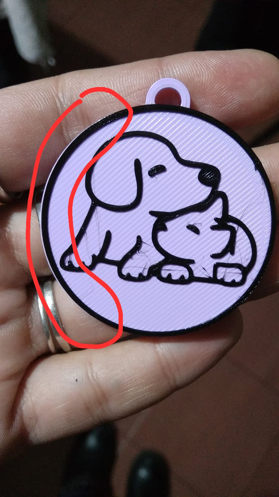

    Buenas noches. ¿Cómo les va? Tengo un problema recurrente hace un mes, ya no sabemos con qué intentar.
    Les comento, nuestra Ender 3 pro no obedece al comando para el cambio de filamento, por lo que lo hacemos mediante diferentes Gcode (uno para cada color).
    Hasta hace un mes atrás funcionaba perfecto después de 7 meses de uso diario, pero ahora cuando haces un cambio de color sale desfasado (corrido) en uno u otro eje.
    Ya probamos ajustando las correas, las excéntricas (también limpiándolas, gastadas no están) y actualizando el Marlin.
    Ya no sabemos qué hacer, se agradece la ayuda si alguien ha tenido el mismo fallo y pudo solucionarlo. ¿Nos puede comentar como?
    Posdata: Los mismos Gcode son utilizados en otras impresoras y salen bien.
    Muchas gracias!

    No, porque no es que le falta filamento, sale corrida de la posición que debería.
    Mirando el fin de carrera cuando damos "autohome", pareciera que a veces está más cerca y otras más lejos. Esa puede ser la razón pero no sabemos si es así.

    Sí, mil veces lo rearmamos, tenemos 3 impresoras y con ninguna de las otras dos nos pasa.
    El problema es la Ender y no sabemos qué es lo que está fallando.
