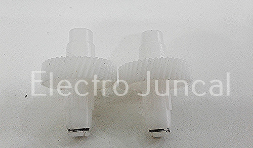

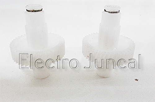

    Alguien me puede diseñar este engranaje que necesito? o decirme como puedo hacerlo, no lo encontré en ninguna pagina 3d para hacerlo.
    El engranaje es de una batidora Atma (Engranaje bp8744e) Si alguien me puede pasar un STL se lo agradezco un montón.

    No creo que nadie tenga hecho ese modelo en cuestión, es demasiado específico.
    Si quieres un repuesto para reemplazar una pieza rota, lo más sencillo es que te cojas un calibre y midas la pieza rota, luego la parte del engranaje debería ser una fórmula con la que se calcula el número de dientes y la inclinación. Pero no hay fabricante que detalle este tipo de cosas, así que tendrás que investigar o hacer ensayo y error.
    Si no es para recambio, Solimán te ha hecho un vídeo que te sirve.
    Un saludo.

    Engranajes helicoidales.
    Estaba mirando y en Alibaba hay unas páginas sobre piezas, que es una pasada.
    LINK
    LINK2

    Muchísimas gracias Solimán, me ayudaste mucho con ese video, te lo agradezco. Intentaré seguir todos los pasos del video pero con las medidas exactas, nuevamente te digo que gracias.
