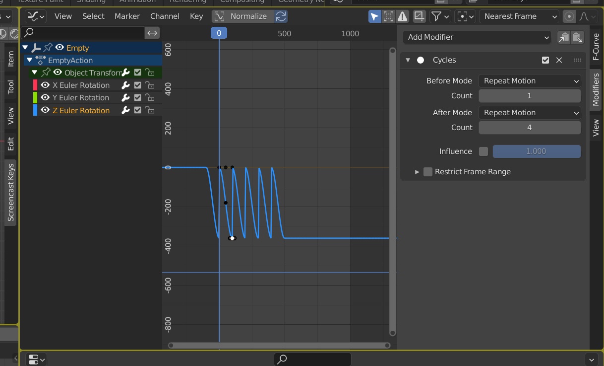

    Al lado del F-Curve tienes la pestaña de los modificadores.
    Se puede poner un modificador de tipo CYCLES (ciclos) e indicarle cuantas veces quieres que se repita antes o después.
Nombre: cycles.jpg
Visitas: 301
Tamaño: 142.1 KB
    También las opciones de "Antes" y "Después" tienen cuatro opciones cada uno.
