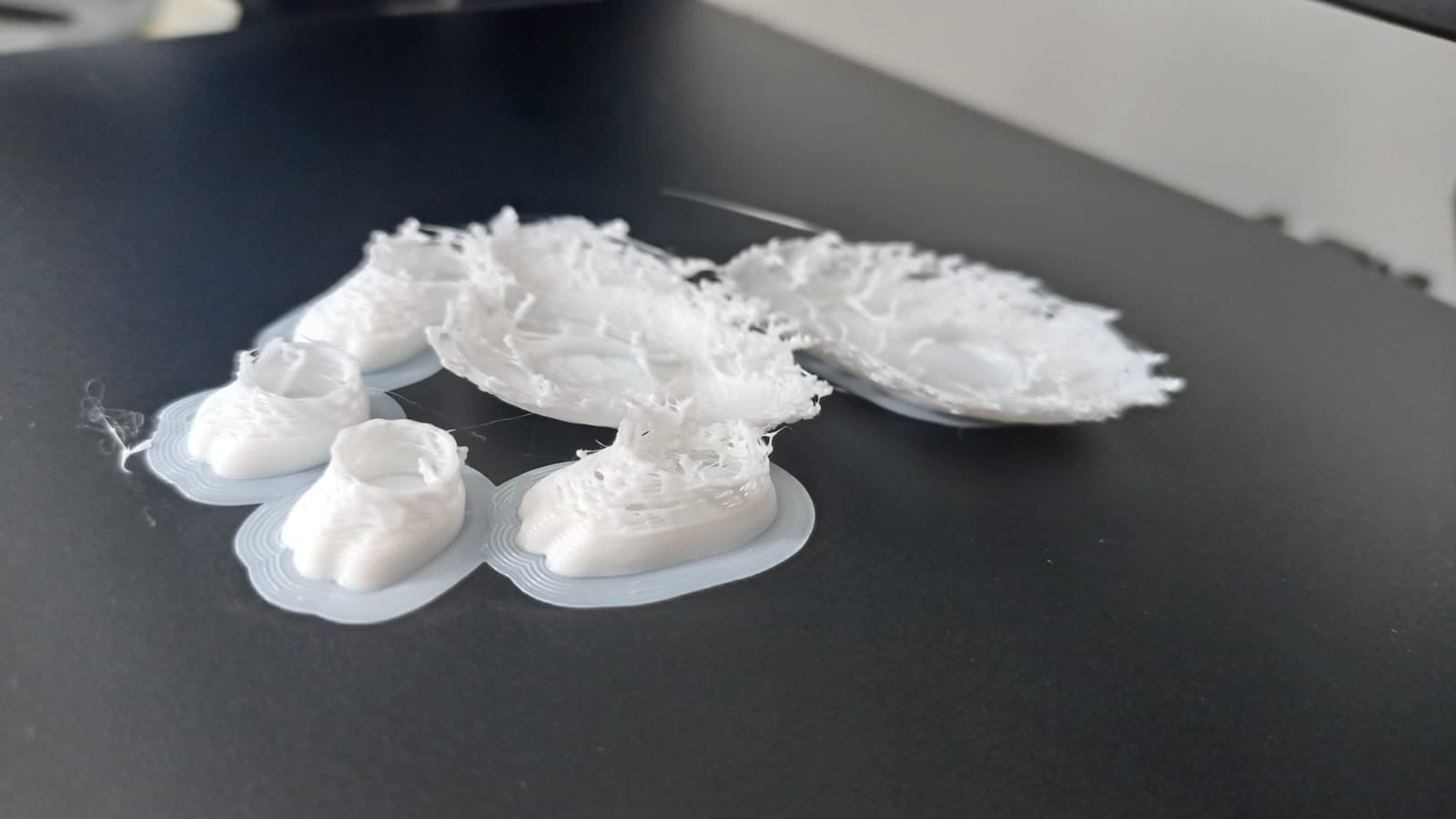

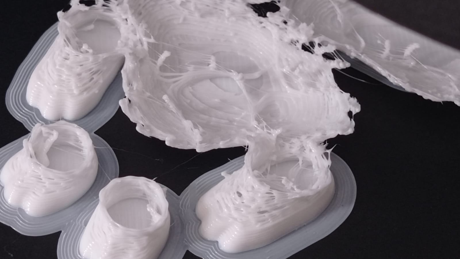

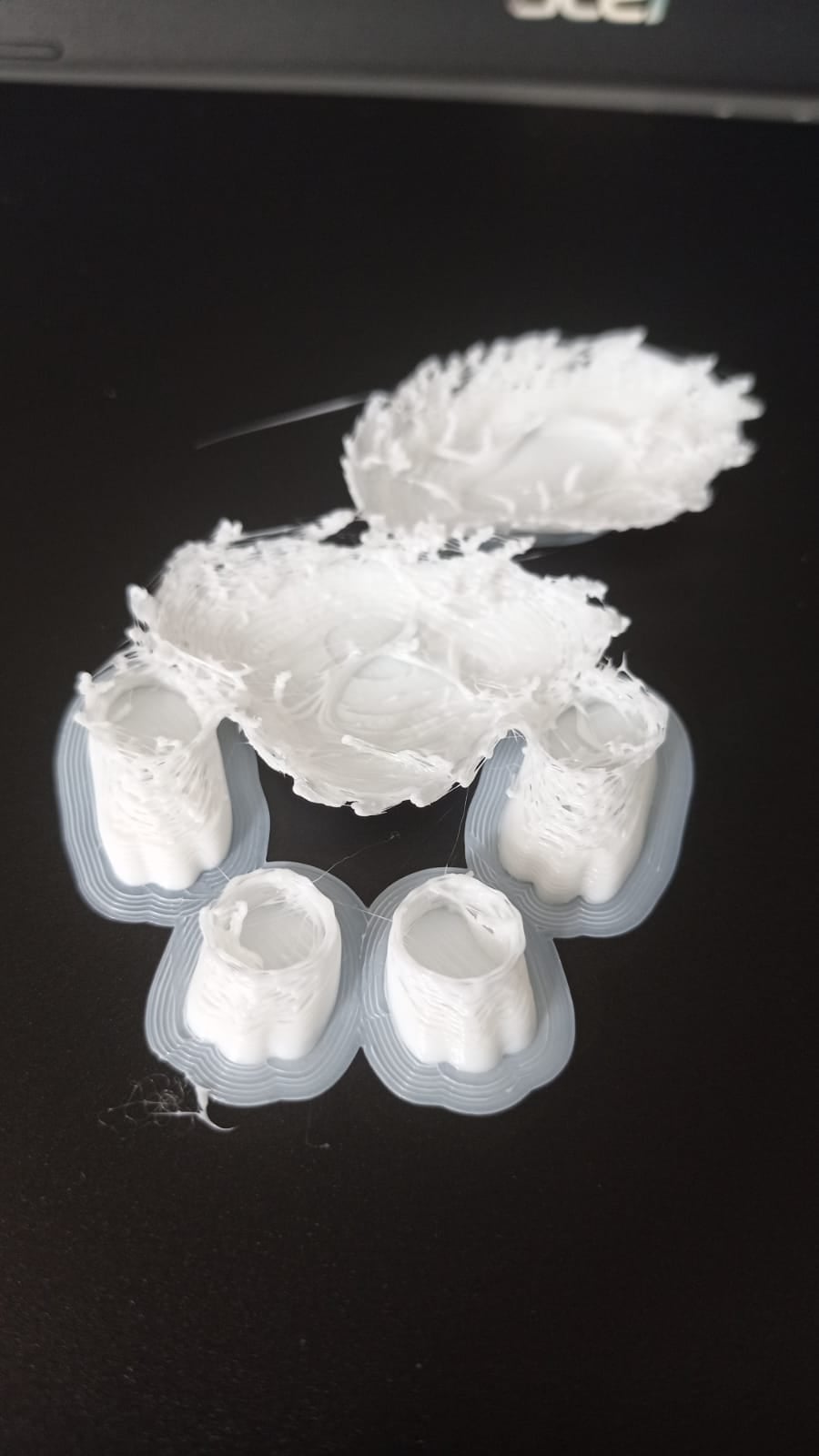

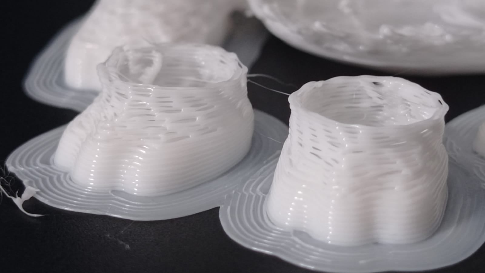

    Amigos, necesito de su ayuda. Tengo una Artillery Genius, es relativamente nueva. Todo empezó cuando en la impresión de algunas figuras, empezaron a aparecer unas manchas negras diminutas. Luego tuve un atasco de filamento y miré varios tutoriales sobre como solucionarlo.
    He desmontado todo el sistema del fusor, aproveché para limpiar, revisé el tubo de teflón que estaba perfecto, cambié la boquilla por la que trae de repuesto, en fin, de todo.
    Al volverla a montarla, todo parecía que estaba bien, las primeras capas se imprimieron normal, pero al ir subiendo se empezaron a crear espacios entre las capas, a formarse grumos, no sé cómo le llamen en otros paises, y el flujo del filamento disminuyo a tal punto que salía un hilo muy delgado.
    Envío link en Facebook de las fotografías para que se hagan una idea. La impresora estaba funcionando super bien. Envío la configuración en Cura que uso:
    Impresora: Artillery Genius.
    Material: PLA.
    Altura de capa: 0,28.
    Velocidad de impresión: 40 milímetros por segundo.
    Relleno: 5 por ciento giroide (estaba imprimiendo una figura de colección).
    Distancia de retracción: 2.0 milímetros.
    Velocidad de retracción: 25.0 milímetros por segundo.
    Temperatura extrusor: 195 grados (hice el test de temperatura para el filamento PLA que uso).
    Temperatura cama: 60 grados.
    Estaré atento a sus comentarios, muchas gracias.

    Te has olvidado de lo más importante.
    El material y la temperatura de impresión y la de la cama si la utiliza.

    Por cierto, el relleno no lo veo por ningún sitio.

  5. #4
    Jul 2021
    Te has olvidado de lo más importante...
    Ya he actualizado la descripción, muchas gracias.
    Como estaba imprimiendo una figura de colección que no va a soportar fricción, presión, etc, he utilizado un 5 por ciento de relleno con el patrón giroide en Cura. Es una configuración que siempre he usado en la mayoría de mis impresiones, dado que solo hago figuras de este tipo, que van a estar en un repisa. Agradezco tu comentario.

    Yo probaría con más relleno, por lo menos un 10 por ciento.
    Por que no creo que sea un problema de poca extrusión de filamento.
    Pocas capas en la parte superior
    Comprobar el número de capas superiores solidas que se han configurado y qué relleno hemos establecido durante la impresión de la pieza.
    Ejemplo: Si se ha establecido un relleno del 5 por ciento y dos capas superiores solidas, seguramente aparezcan huecos como en la imagen.
    Solución: aumentar el número de capas superiores solidas, de esta manera nos aseguramos que sea solida al 100 por 100.
    Parámetro Cura: Perímetro > capas superiores > 5
