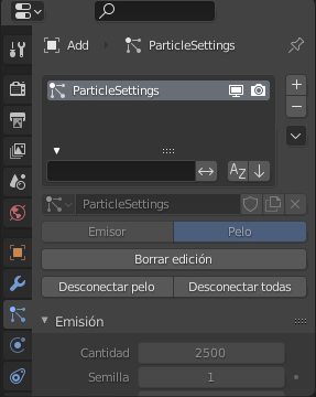

    Hola, importe un modelo (.blend), viene con un sistema de partículas y la verdad no me agradada del todo. Así que cuando fui a la sección de partículas para seleccionarlo y modificarlo me encontré con esto.
    Lo único que me deja hacer es borrar todo el trabajo de partículas que venia hecho y las otras dos funciones de desconectar y conectar que realmente no sé que funciones tienen, pero que tocando no me sirve para lo que quiero hacer.
    ¿Alguna otra forma de modificarlas sin perder nada o copiar el trabajo en algún modo libre?

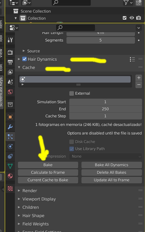

    Si tienes activada la opción de "Hair Dynamics" lo mejor es hacer un BAKE desde la "Cache" para que se quede en memoria.
Nombre: cache.jpg
Visitas: 290
Tamaño: 108.3 KB
    O no sé, si es que lo que tienes animado es un objeto o con una armature.

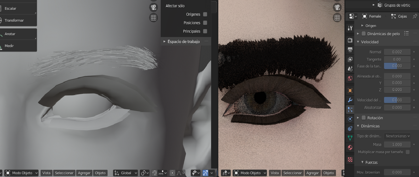

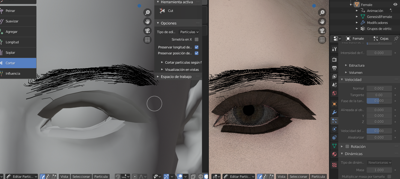

    La cosa es que empece con esto de las partículas nuevamente y llegué a esto, cada vez que iba al modo renderizado las partículas se disparan o apuntan a cualquier lado. Aunque es una animación, seguí los pasos de Solimán haciendo un Bake. Acá dejo un ejemplo básico.
    Modo Edición de Partículas:
Nombre: Cejas dios.png
Visitas: 305
Tamaño: 837.6 KB
    Modo Objeto:
Nombre: Cejas 2.png
Visitas: 284
Tamaño: 803.6 KB

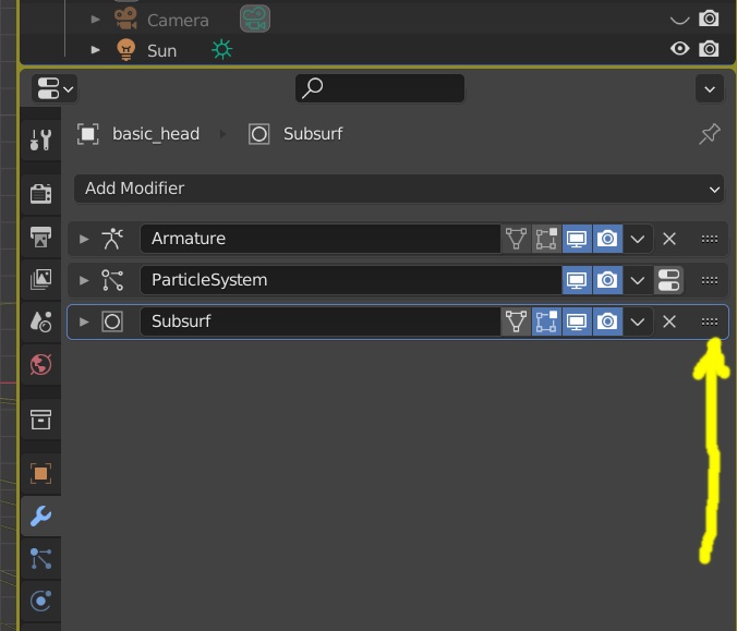

    Eso puede ser debido al ORDEN de los modificadores.
    Mira a cambiar el de partículas detrás del de Armature.
    Se pueden arrastrar desde la selección del lado derecho.
