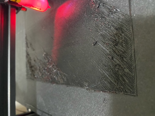

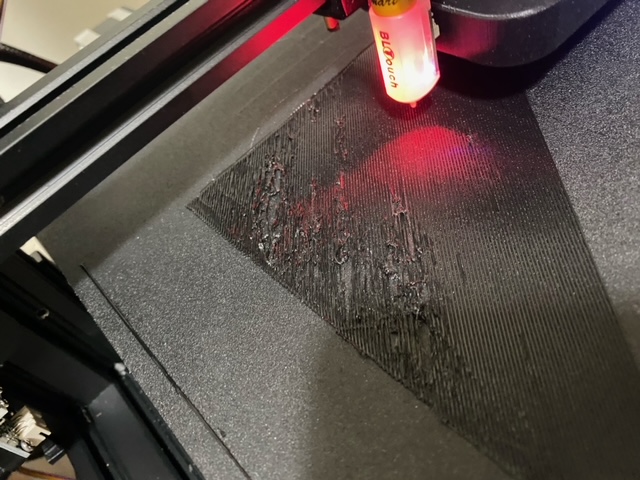

    Hola muy buenas y gracias de antemano.
    Para empezar tengo una Ender 3 y relato. Por un lado, hacía mucho ruido y actualicé a la placa Creality 4.2.7, es creo que bien, ya puestos en harina le instalé un BLTouch de Creality esto creo que bien, y la controlo con OctoPrint. El Marlyn es 1.1.2
    Problemas:
    Desde que actualicé, la primera capa sale con muchas imperfecciones, como grumos y separaciones.
    El filamento cuando entra al extrusor hace ruido, pero si lo dejo suelto que no tire de la bobina desaparece el ruido.
    Esto lo hace desde el principio. Aunque tengo la temperatura en Cura del Nozzle puesta, cuando empieza a imprimir, la temperatura siempre es 0 y tengo que ponerla yo a mano.
    El ventilador de capa, tampoco se pone en marcha, tengo que hacerlo a mano, diría que esto es des de la actualización.
    Muchas gracias, haber si un alma caritativa me puede ayudar.

    En cuanto al BLtouch igual no te funciona bien, pues veo que hay zonas que debe de imprimir muy separado de la cama.
    Es raro que si antes te calentaba bien, ahora no lo haga.
    De todas formas si pones cama caliente, primero calienta la cama, luego la boquilla y al final es cuando empieza a extrudir. Supongo que eso lo hace bien.
    También puede ser que al tocar la parte del extrusor, hayas tocado el termistor que lleva en la boquilla y no te funcione.
    Yo probaría primero con un cubo simple (pequeño) a ver si lo hace bien y le pones para probar (falda).
    Es mas, hasta probaría a ponerle laca en la cama, pues a veces, cuando tocas o desmontas piezas, esa zona que se queda sucia y puede costar que el filamento se pegue.
