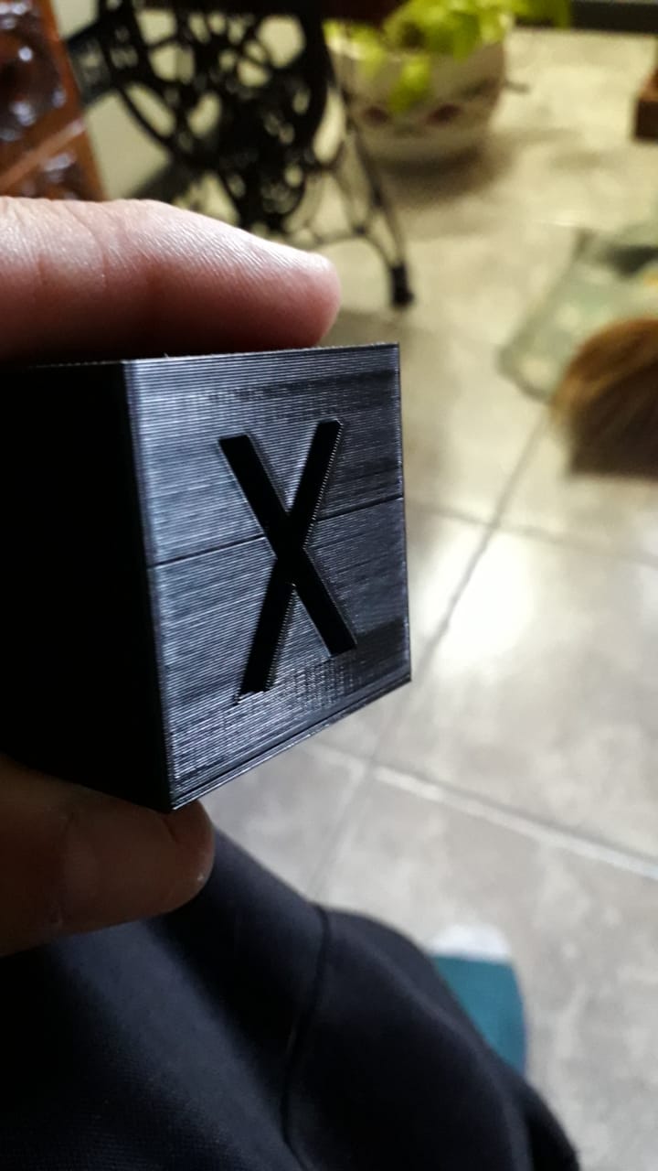

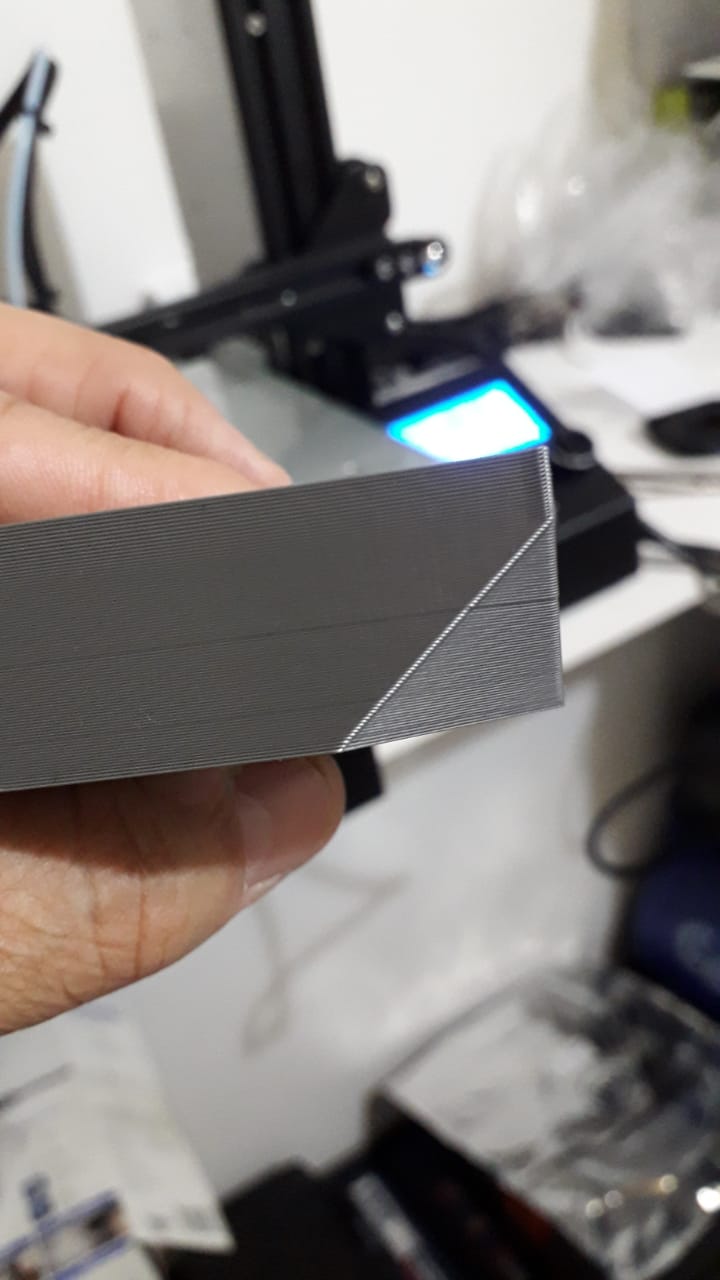

    Hola Colegas, buenas, paso a comentarles lo sucedido con mi Ender 3 pro.
    Resulta que el extrusor empezó a saltarse pasos, hasta que me di cuenta que podría ser atasco en el Hotend, y así era.
    Desmonté, limpie y al montar tuve que cambiar el cubo térmico de aluminio donde va el termistor y el tubo calefactor, dado que se me robo el tornillo gusano que ajusta el tubo calefactor.
    Una vez que cambié el cubo calefactor armé todo nuevamente y de ahí en adelante y con el mismo archivo de impresión que es un mate me empezó hacer una línea prácticamente en todas las caras de la pieza como saliente de la cara, y ya no sé que es.
    He desmontado la máquina y montado todo ajustando tensión de excéntricas, correas, etc. Y sigue haciendo lo mismo; baje y subí temperatura y sigue igual.
    Adjunto unas fotografías para que vean que puede ser y cual podría ser la solución.
    Y aclaro que dicho archivo venia imprimiendo perfecto con el perfil que tenia, sin marcas, ya no se que más hacer, me agotó.

    ¿Y la barrila del eje Z la tienes recta?
    Prueba con otro laminador a ver si te hace lo mismo.

    Haz una prueba, modifica el parámetro de altura de capa y mira si se repite en el mismo sitio.
