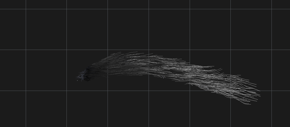

    Soy nuevo y estuve viendo tutoriales (en inglés) y es algo complicado conseguir el resultado deseado. También usan mucho las texturas PNG para conseguirlo, ¿hay alguna forma más sencilla para conseguir algo como esto?
    Estuve tocando bastante en la parte de partículas pero siempre quedan dispersas, mal peinadas, torcidas, etc.
    ¿Alguna base de como empezar?

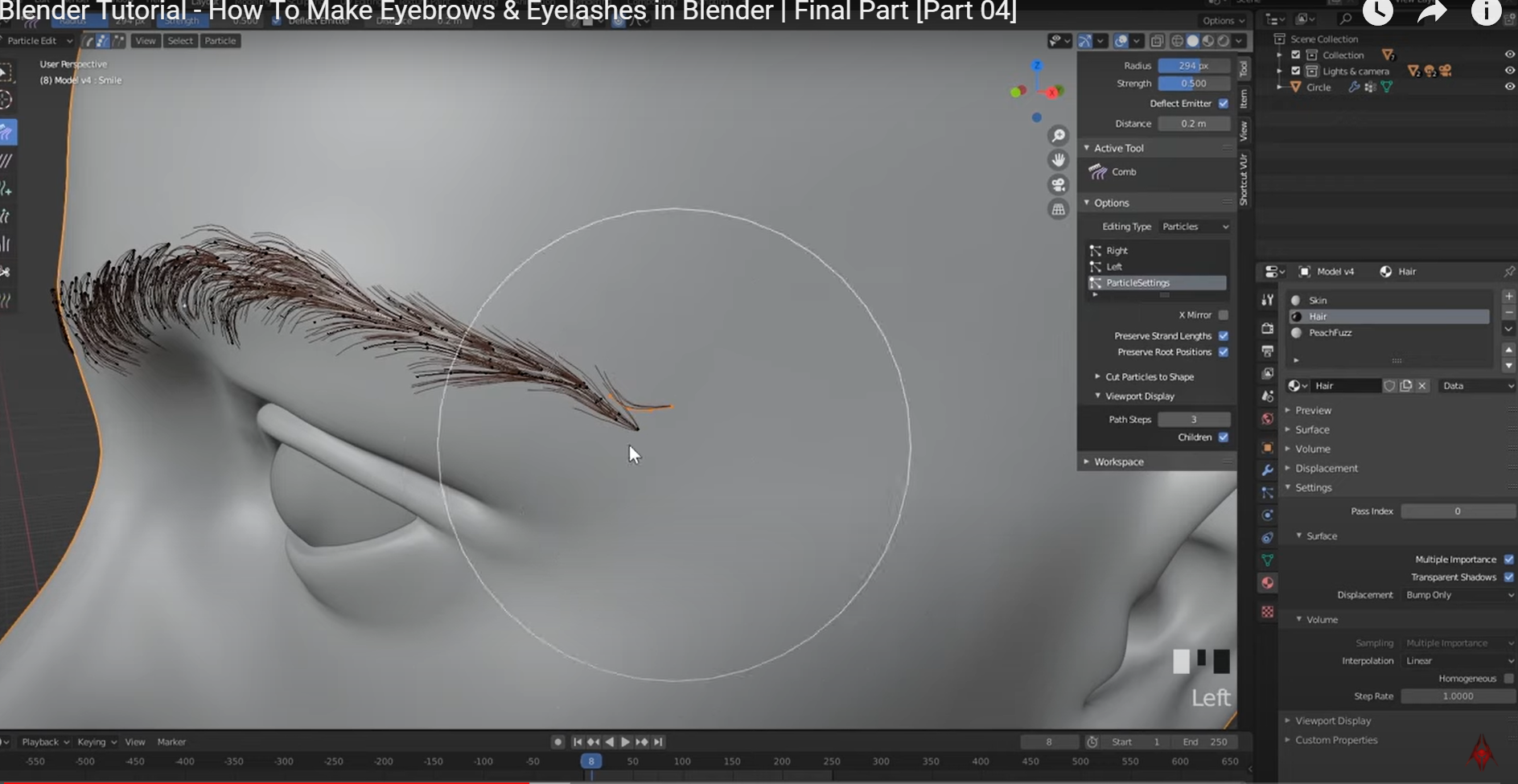

    Creo que este video responde tus dudas.
    https://www.youtube.com/watch?v=4MAjPPpPX18

    Mas sencillo que una imagen PNG no creo que haya nada...
    Para un render estático semirealista o videojuegos puede colar; si el compañero está investigando para realizar un plano corto realista en el que el personaje se mueve y las cejas y pestañas interactúan con la luz lo suyo es el sistema de partículas/Hair de Blender, que para eso se lo han currado los equipos de Blender.
