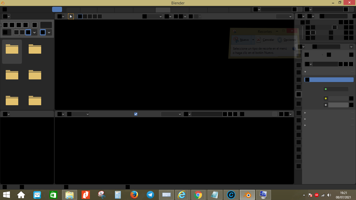

    Hola podrían ayudarme a resolver las fallas de Blender en mi laptop.
    Solo veo ventana negra y cuando intento seleccionar no puedo trabajar.
    ya instalé muchas veces. ejecuté como administrador, lo depuré. descargué instalador. También el archivo el zip lo que no requiere instalar.
    Aquí tengo el como sale la pantalla ya instalada.

    Podrían tal vez indicarme los motivos de falla. ya que pienso que mi laptop no creo que sea tan malo como para que funciones.

    Es un problema de gráfica, que en tu caso debe ser integrada.
    Estas nuevas versiones piden más recursos de gráfica por lo que puede ser el caso de que no te funcione.
    Tienes versiones más antiguas que seguro que te funcionan.
    Por ejemplo la 2.79b que es la última de la serie.
    https://download.blender.org/release/
    De todas formas si sabes que gráfica lleva tu ordenador se puede mirara a actualizar los drivers.
    No se si tu caso en una Intel
    https://www.intel.es/content/www/es/.../graphics.html
    O una gráfica Nvidia
    https://www.nvidia.es/Download/index.aspx?lang=es
    O una AMD
    https://www.amd.com/es/support
    2.79b
    https://download.blender.org/release/Blender2.79/

    Los requisitos para que funcionen las últimas versiones 2.5, 2.6, 2.7, 2.8, 2.9, las tienes aquí...
    https://www.blender.org/download/requirements/
    Lo mínimo es esto:CPU de 2 Ghz de doble núcleo de 64 bits con soporte SSE2
    4 GB de RAM
    Pantalla de 1280 × 768
    Ratón, trackpad o lápiz + tableta
    Tarjeta gráfica con 1 GB de RAM, OpenGL 3.3
    Menos de 10 años
    El OpenGL 3.3 puede ser lo que te falte, aunque no estoy muy seguro.

    Solimán muchas gracias, fue de bastante ayuda.
    Pude descargar los drivers desde la web.
    Ya que antes solo actualizaba desde el administrador de dispositivos, lo cual no surgía efecto. Al descargar de la web pude resolver los errores del interfaz del Blender.
