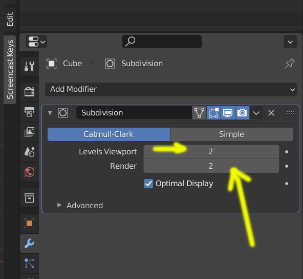

    Lo de que te salga en el render con menos calidad que en el visor 3D puede ser debido a que tengas puesta una subdivisión en la pantalla y otra en el Render.
    La de Render es la de salida.
    De todas formas en las subdivisión Surface solo se utilizan 2 o máximo 3, pues eso multiplica por cuatro los vértices de la escena y te carga mucho el ordenador a la hora de renderizar.
Nombre: render.jpg
Visitas: 187
Tamaño: 104.8 KB

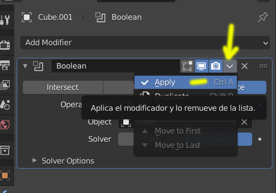

    Lo de las booleanas me extraña pues a no ser que estén animadas, no tendría que pasar.
    En último caso, lo que se puede hacer es "aplicar" (APPLY) esa booleana.
Nombre: apply.jpg
Visitas: 131
Tamaño: 93.0 KB
