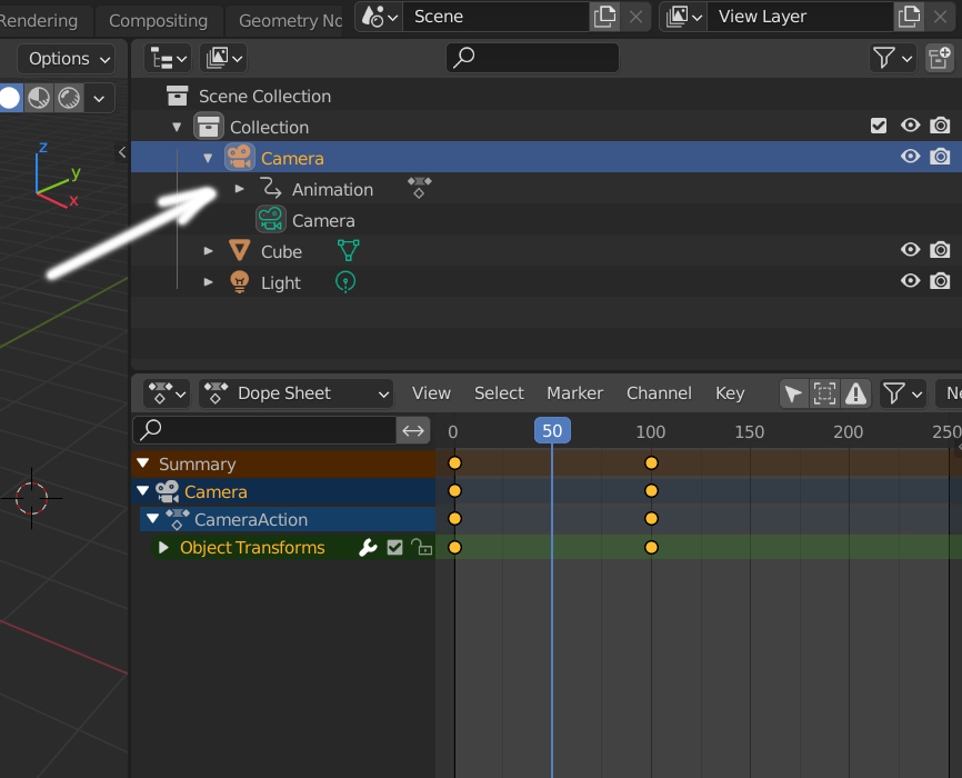

    Importé un FBX de una ventana, venían separados los objetos así que empecé a agruparlos, la acomodé en la pared, etc. Pero cuando toco renderizar la ventana no estaba, no se veía, volví a la vista 3D y me di cuenta de que estaba en otra ubicación, la misma ubicación del inicio.
    Con CTRL+Z se acomodo y quedo donde yo la había dejado, pero cuando le di a F12 paso otra vez lo mismo. No puedo renderizar porque se me mueve de lugar ¿Qué puede causar el problema?

    Tendrá una animación.
    Abre una ventana de Outliner y mira a ver si la ves. Puede estar en la cámara o en el objeto.
Nombre: animacion.jpg
Visitas: 357
Tamaño: 205.0 KB
    O abre una ventana de Dope Sheet. Así verás todas las animaciones.

    Tenias razón, no le había dado atención. Una vez más, gracias.
