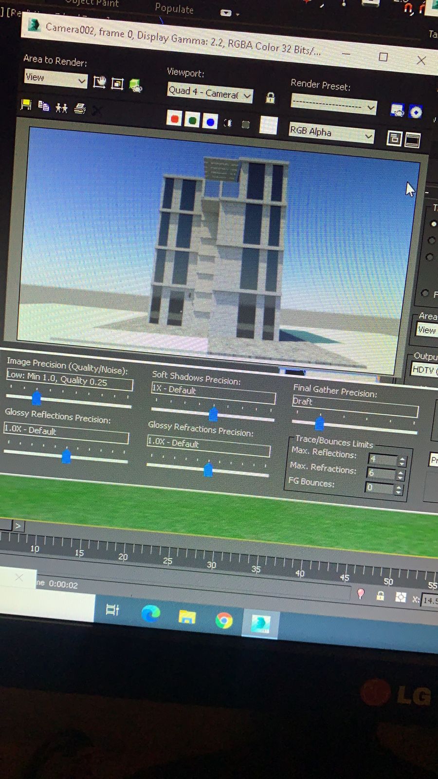

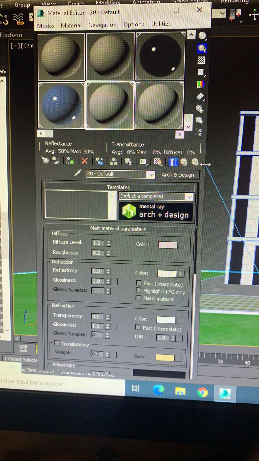

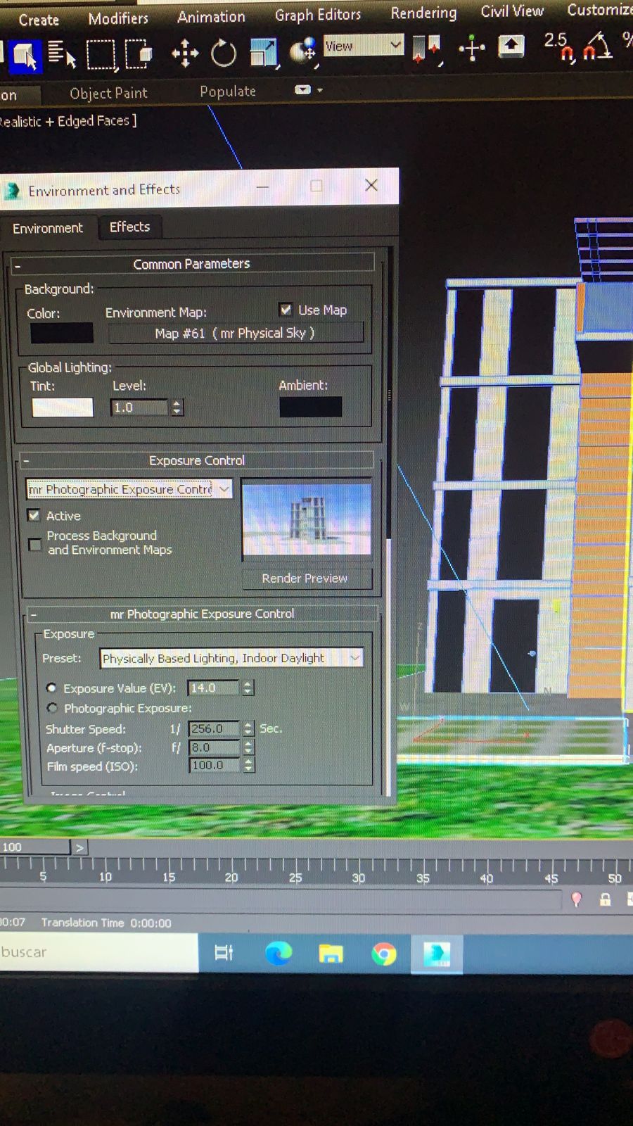

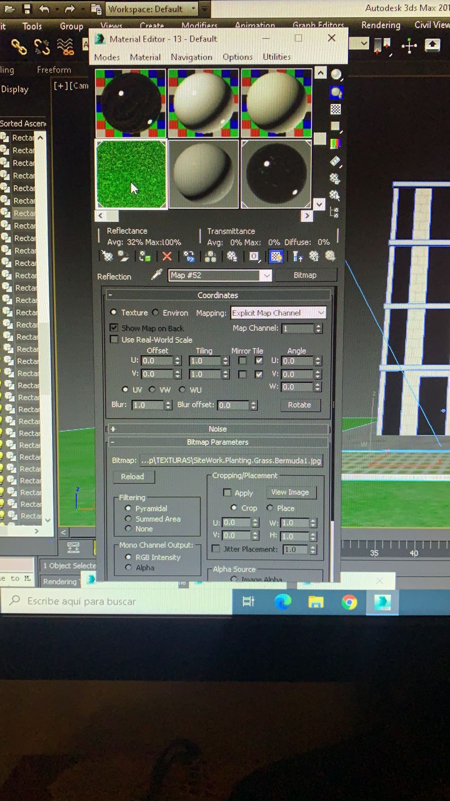

    No aparecen mis materiales al renderizar con 3dsMax
    Hola. Tengo problemas con mis materiales, aparecen en el Material Editor y salen como seleccionados pero a la hora de renderizar los materiales salen plomos, anteriormente salían todos, pero volví a cargar más materiales y ya no aparecen, ayuda por favor.

    Hola Nico. Yo creo que esto puede ser por varios motivos.
    Uno podría ser que el MAX está "buscando" el mapa de esos materiales (un bitmap, una imagen) en una ruta concreta, y por algún motivo, ahora no consigue encontrar esa ruta. Por ejemplo, pueden ser bitmaps que están en otro ordenador, y los está buscando por la red. O están en tu mismo ordenador, pero has cambiado el nombre de la carpeta.
    Esto suponiendo que son materiales que utilizan un determinado bitmap (por ejemplo, una alfombra, la hoja de un árbol...) Si son materiales que se crean sin utilizar bitmaps, entonces ya me siento un poco perdido y no sé qué decirte.
