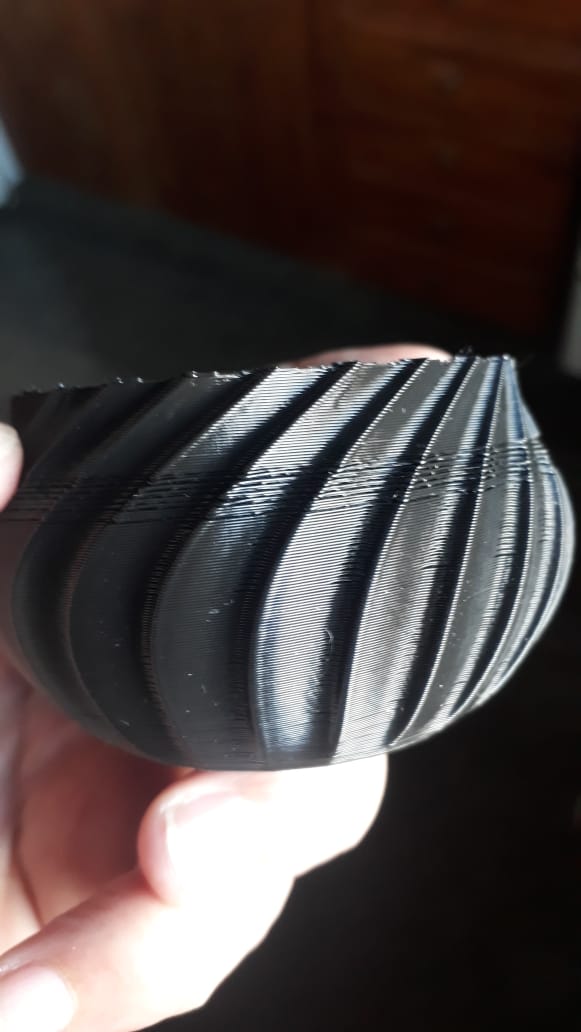

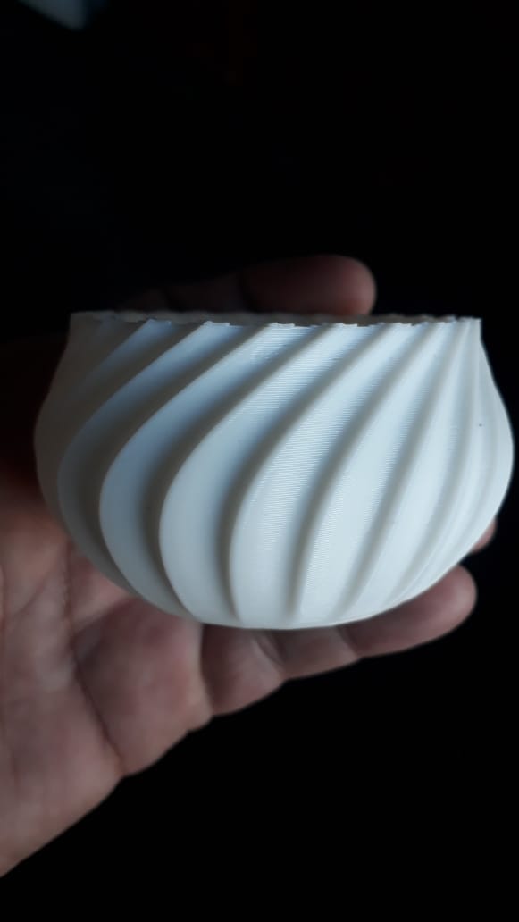

    Hola a todos, les comento mi problema, hace 3 meses tengo la impresora, y la verdad que imprime muy bien, pero hace un mes empezó a fallar al azar, osea puedo imprimir 3 cosas perfectas y después 3 fallan utilizando del mismo archivo.
    Probé cambiando configuraciones del laminador, pero me di cuenta de que es la impresora ya que como decía el mismo archivo lo imprimo dos veces y uno sale mal, les voy a dejar unas fotografías, les agradecería si me pueden ayudar, desde ya muchas gracias.

    Ahí se puede ver en la primera impresión perfecta y la segunda del mismo archivo fallan unas líneas, si me puede ayudar estaría muy agradecido.

    Revisa todo lo que sean correas, que estén tensas (sin pasarse) y que la cama no tenga movimientos, o sea regular las excéntricas.
    Y mira que a impresora esté bien sentada en la mesa (o donde la tengas). No creo que se haya aflojado algo, pero mira que todos los tornillos están apretados, (siempre, sin pasarse).

    Muchas gracias, voy a probar y comentar como anduvo.
