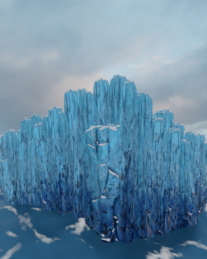

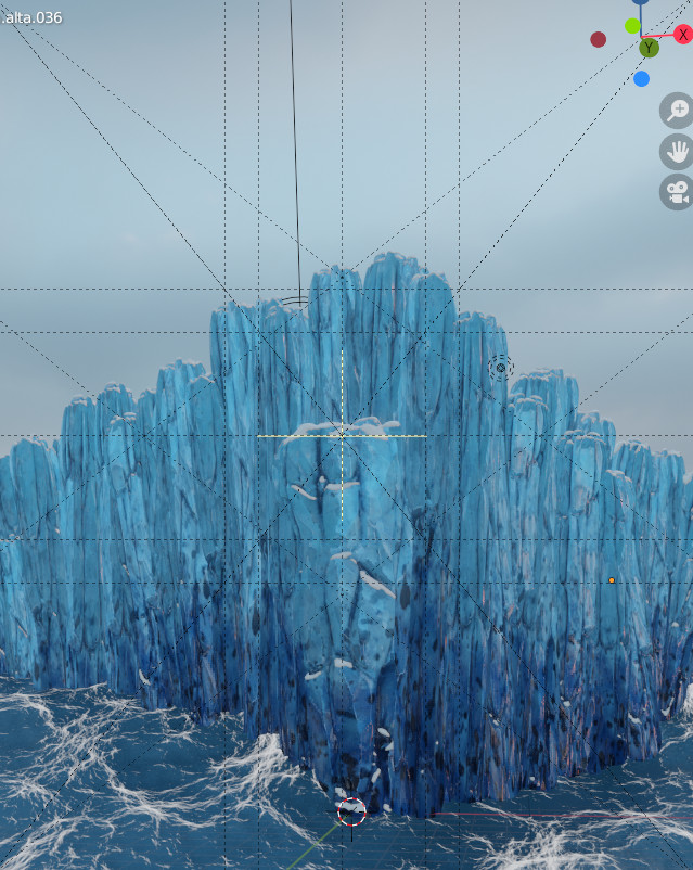

    Hola a todos, estoy intentando renderizar una escena en la que aparece un océano, pero al renderizarla con Eevee, me aparece borrosa. No sé que parámetros tengo que añadir para que se me vea como en el viewport.
    Llevo más de dos semanas haciendo pruebas, y nada. Os dejo unas capturas de pantalla, en la primera se aprecia el océano con todo detalle, y en la segunda el renderizado, con el océano difuminado.
    Gracias de antemano.
Nombre: glaciar 1.jpg
Visitas: 52
Tamaño: 180.3 KB
ID: 239557   Clic en la imagen para ver su versión completa.
Nombre: glaciar 2.jpg
Visitas: 62
Tamaño: 138.6 KB

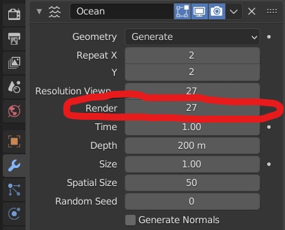

    He dado con la tecla.
    Hola me autorespondo, por si a alguien le puede ayudar. Cuando creas el océano hay que entrar en su modificador, y darle un valor externo de render. Os lo adjunto en la captura de pantalla.
Nombre: Inked2021-07-02_143550_LI.jpg
Visitas: 37
Tamaño: 119.1 KB

    Muchas gracias por compartir la solución tu mismo, seguro que será útil para otros usuarios, un saludo amigo.
