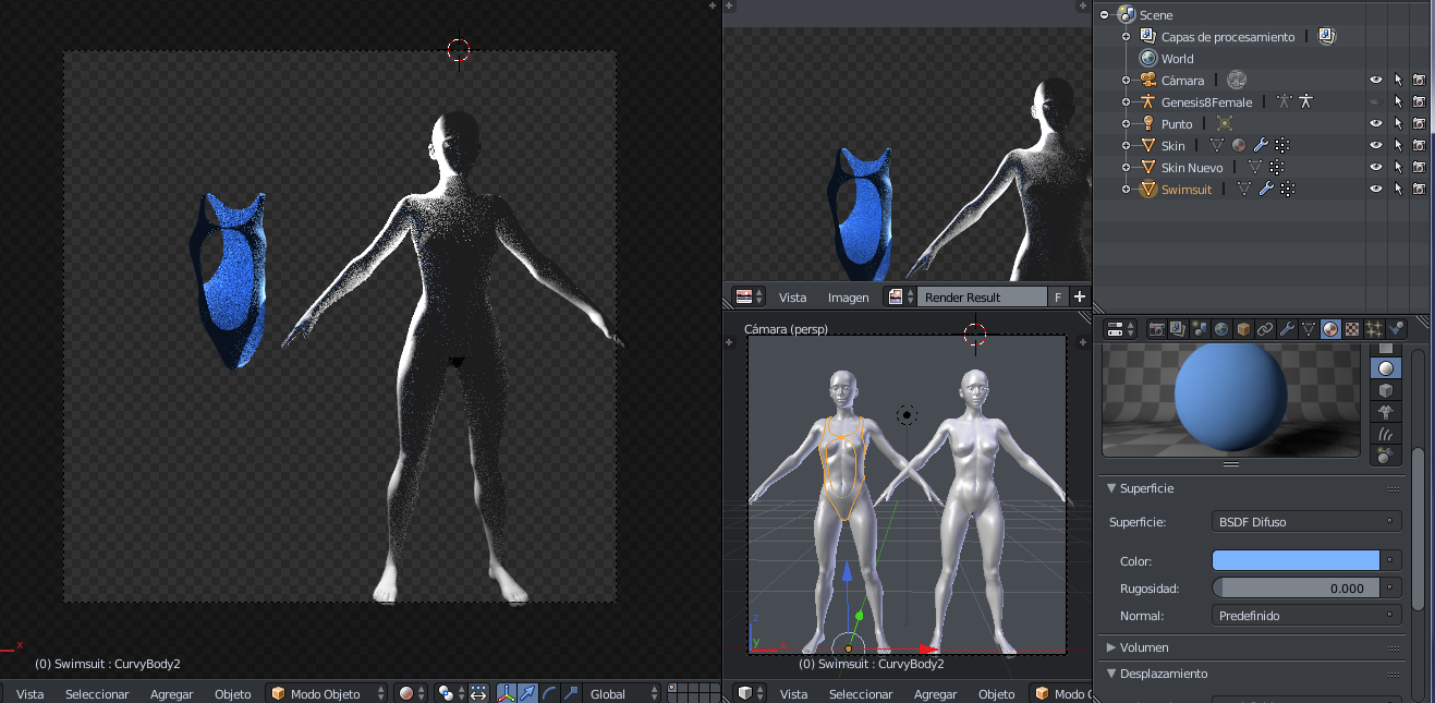

    He importado el modelo de DAZ 3D a Blender, se ve en el espacio de modelado, pero no cuando renderizo. Me he fijado que está activada la casilla para el procesado del objeto y he revisado la parte de materiales y está todo en orden. Incluso he creado un nuevo material y sigue sin verse.
    Tengo el mismo problema en las 2 versiones de Blender que uso habitualmente, 2.79b y 2.83.
    Aquí en 2.79b.

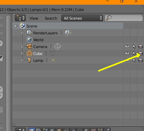

    Pueden ser muchas cosas. Lo primero sería mirar en el Outliner, que no tengas desactivada la cámara que hay y que lo que hace es que activa o desactiva la salida de render.

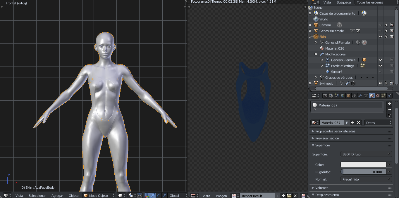

    Estuve probando lo de la luz, sigue igual, en lo que es Compositor de Nodos no creo que sea el problema, porque ni lo use de momento, así que esta todo por predeterminado.
    Lo que hice fue exportar el mismo modelo desde Blender como FBX e importar nuevamente como FBX claro, y sin tocar nada más, anduvo. También me había olvidado aclarar que no se ve en el espacio de trabajo como si estuviera oculto, pero está marcado como visible (solo en procesado; en solido, textura y demás sí es visible). Acá dejo la imagen.

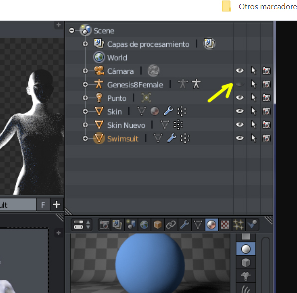

    Si desactivas el OJO lo que hace es que se esconde en la vista del visor.
Nombre: ojo.jpg
Visitas: 41
Tamaño: 140.4 KB
    Activa todo si quieres ver todo. No desmarques ninguno
    Revisa la dirección de la luz, pues parece que la tienes apuntado al revés.
