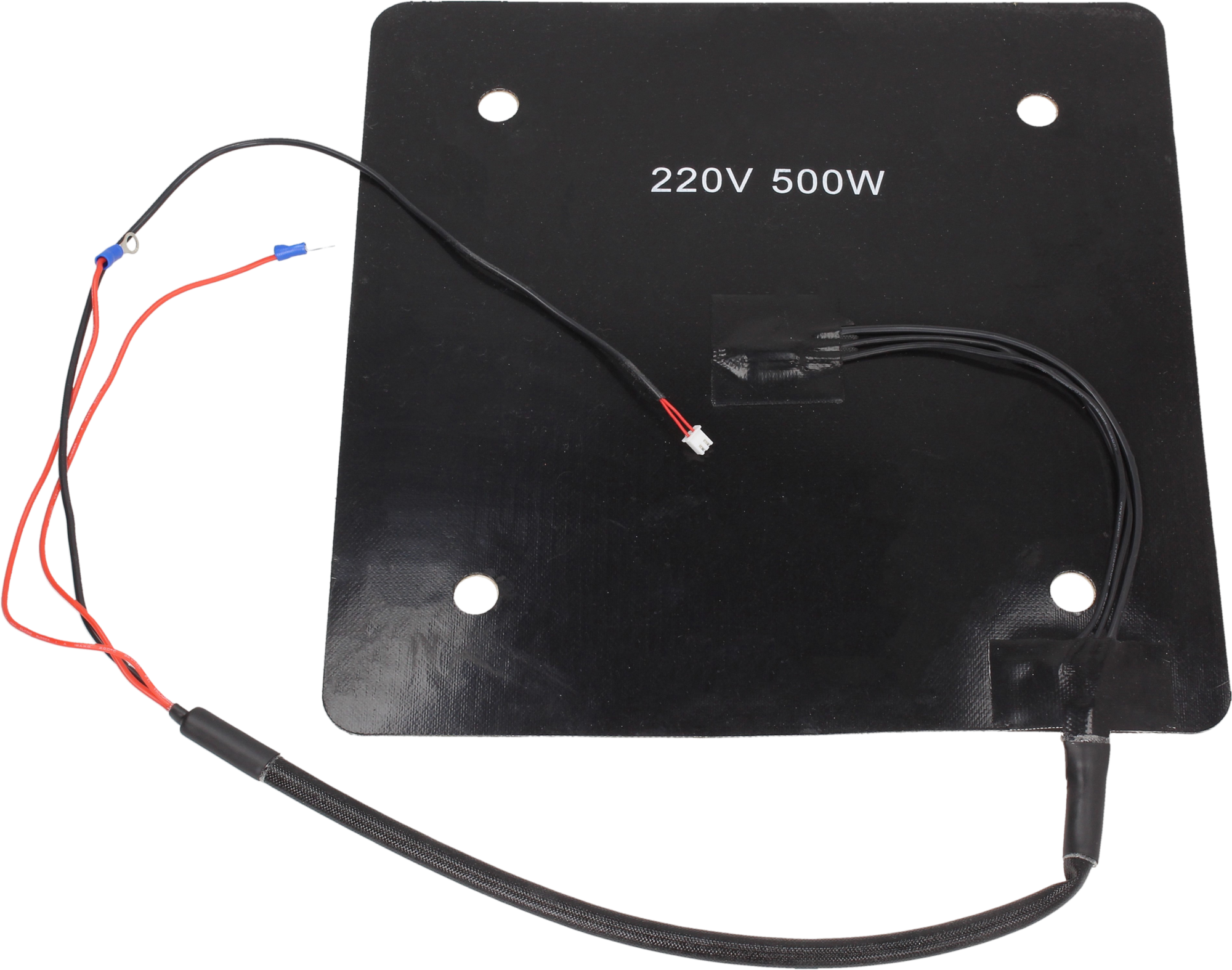

    Buenas tardes. Alguien me pudiera dar una orientación, parece que tengo problemas con el calentamiento de la cama en una impresora Artillery Genius, aparece el siguiente error: Error: Heating Failed system stopped Heater ID_: bed
    Parece que es un falso contacto, porque pongo la cama en una posición y sí calienta, y la pongo en otra posición y ya no.
    ¿Cómo puedo verificar que es esto, y como lo puedo corregir?
    Gracias.

    Normalmente suele ser un fallo de soldadura de los cables que van por detrás y por debajo de la cama.

    De todas formas prueba a sacar la tarjeta por si fuera un error de la SD.

    Y este es otro error que suele pasar.
    https://foro3d.com/f385/mejoras-...ed-144370.html

    Si el fallo es muy parecido, como se ha comentado, suele ser una mala conexión en los cables que hay debajo de la cama y hay que desmontarla y mirar las soldaduras de las conexiones por si tiene una suelta y soldarla o dependiendo del fallo hasta cambiar la cama entera.
