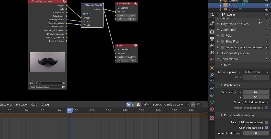

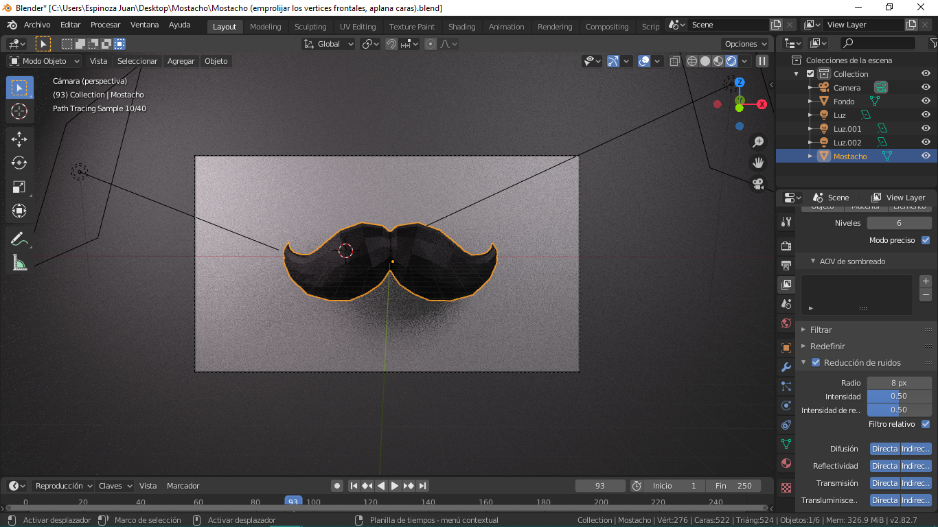

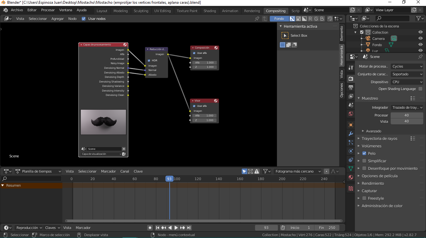

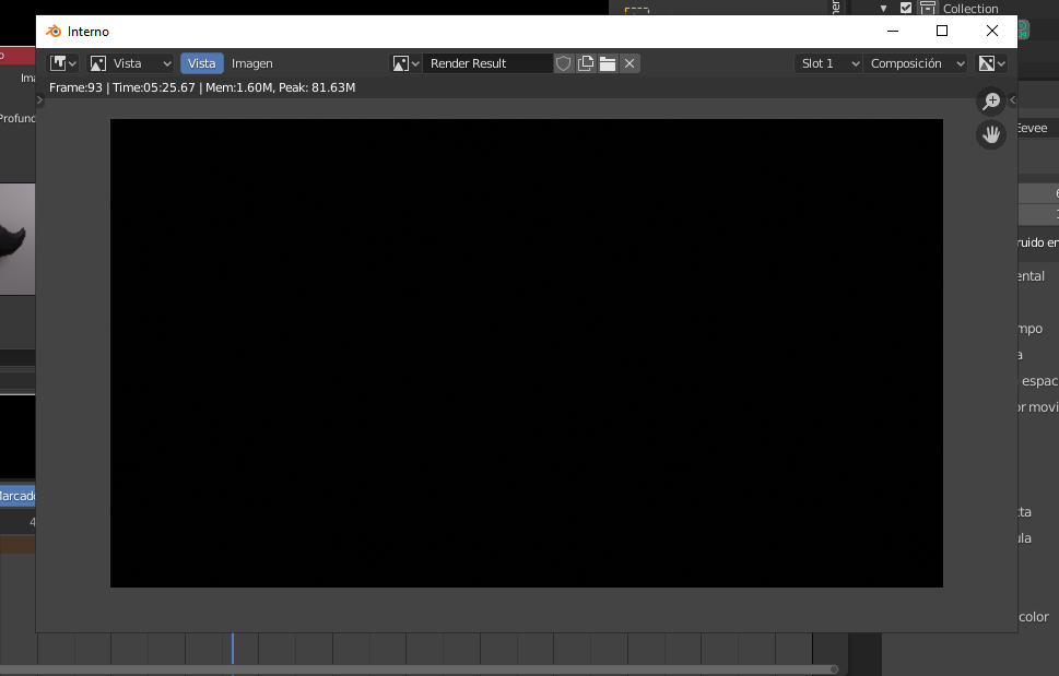

    Buenas, es mi primera consulta en el foro, pero no logro solucionar este problema.
    A la hora de renderizar en Cycles con reductor de ruido, mi render solo es una ventana negra. Si quito el reductor renderiza bien pero el problema me ocurre en todos mis archivos, cuando antes no era así.
    ¿Cuál podría ser mi error?
    Desde ya muchas gracias.

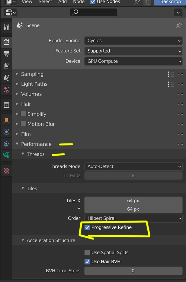

    Puede ser que al ser un render con pelo donde tiene que recalcular más opciones, tarde un poco más.
    Prueba a activar la opción "Progressive Refine" para que salga lo más rápido posible y luego ya se va "refinando" poco a poco.
Nombre: refine.jpg
Visitas: 737
Tamaño: 117.0 KB
    A ver si es eso, pues el nodo parece estar bien puesto.
    Piensa que el "Denoising" hace que el render tarde muchísimo más.

    Gracias por la ayuda, no me había dado cuenta que tenia la opción de pelo activada, la he quitado ya que mi modelo es todo liso.
    He utilizado el "Progressive Refine" pero mi render sigue todo negro.

    Pues entonces puede ser que hayas tocado algún valor de los "Passes" que no funciona bien.
    Yo casi que haría un "Append" de la escena en un .blend nuevo por si fuera eso.
