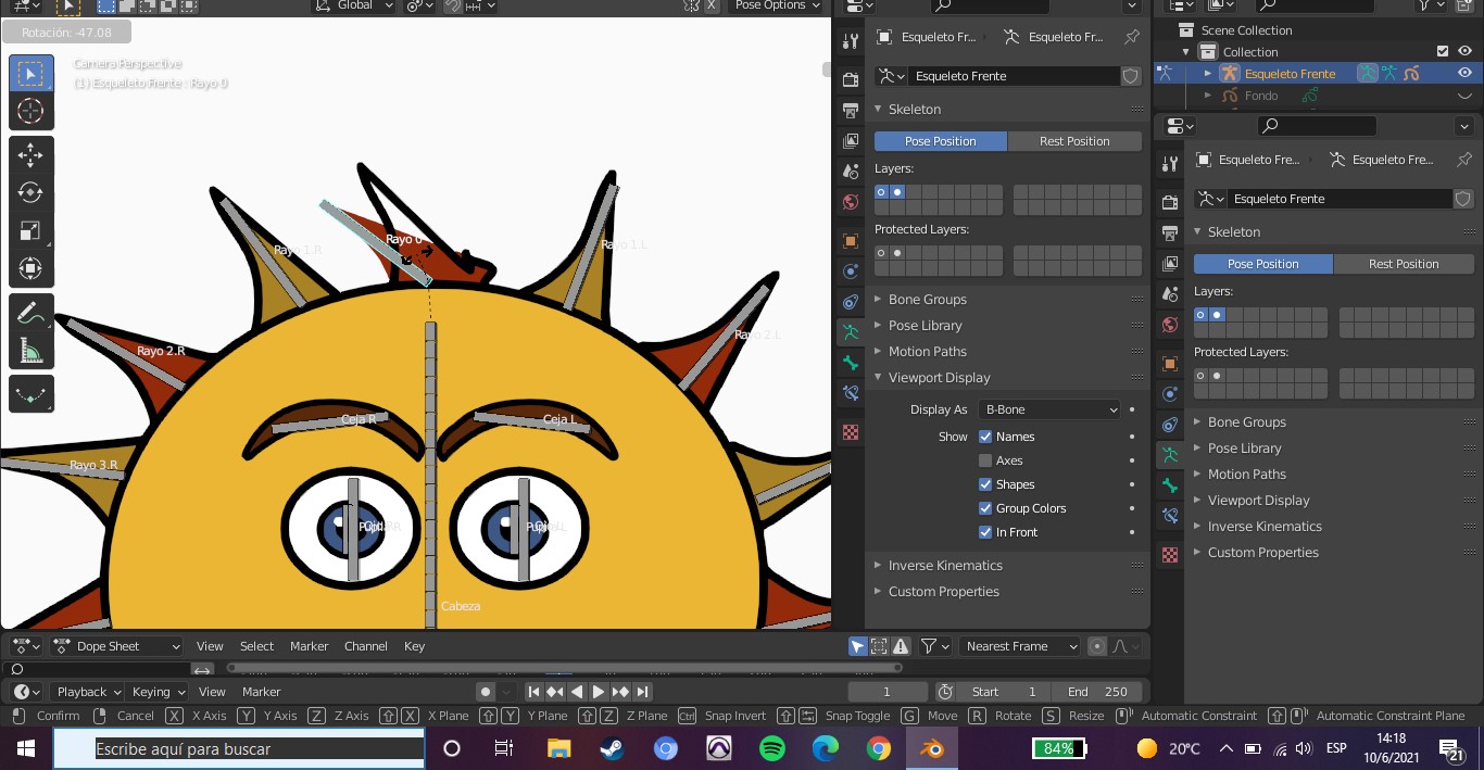

    Hola, he creado un personaje en Grease Pencil y le he puesto los huesos, pero no entiendo porque razón cuando intento mover el hueso con una parte del personaje se mueven las líneas disparejas del relleno, aquí dejo una fotografía para que vean.

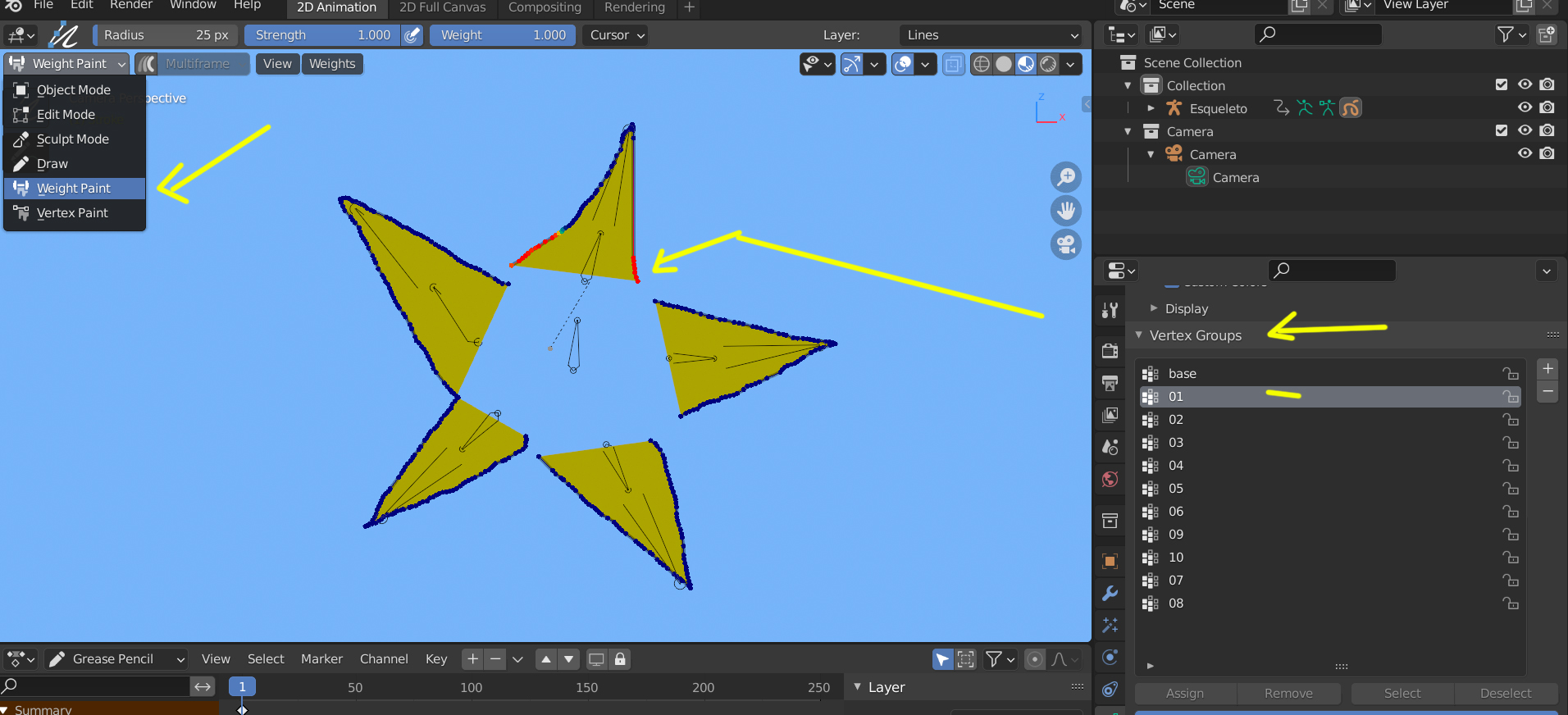

    No sé cómo lo tendrás emparentado, pero yo miraría por pintura de vértices.
    Selecciona el objeto y te pones en Weight Paint y mira en el panel de Vertex Groups los vértices que tienes asignados (si es por grupo de vértices, claro).
    Si te faltan algunos, puedes pintarlos.
    De todas formas el relleno depende de las líneas de fuera, pues si lo estiras o escalas se rellena automáticamente. Si es un "Stroke" con "Fill".
