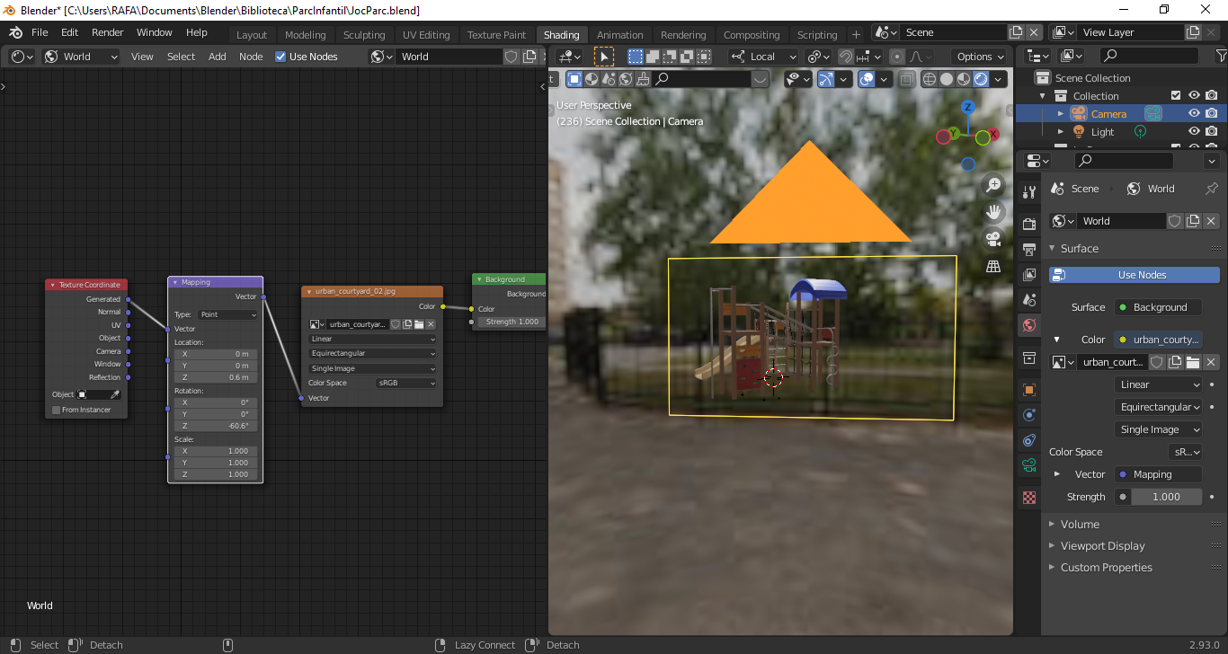

    Hola. Estoy con Blender 2.93
    Mi problema es que estoy usando HDRI para iluminar y usar como fondo en una escena y el caso es que la imagen del HDRI me aparece desenfocada.
    Ya no sé que tocar.
    Adjunto una imagen de cómo queda de mal.

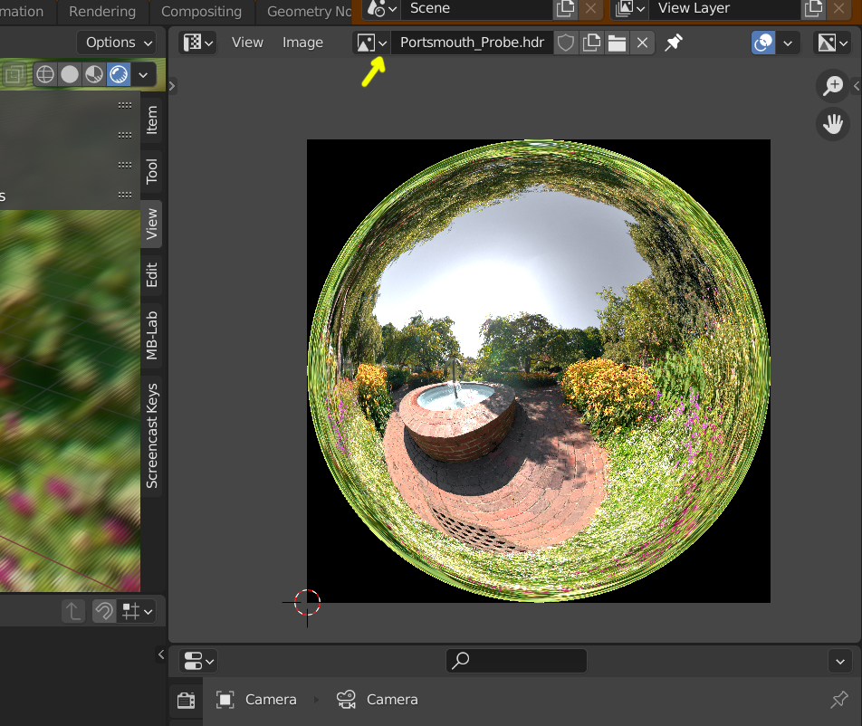

    Selecciona la cámara y mira que no tengas activada la opción de "Depth of Field" (desenfoque).
    Y para ver la imagen, abre un UV/Editor y mira si tiene los bordes con poco detalle.
Nombre: hdri2.jpg
Visitas: 596
Tamaño: 521.9 KB
    Suele pasar que con imágenes pequeñas (sobre todo las gratuitas) tengan mala calidad y por eso se ven un poco borrosas.
    Las de más calidad suelen tener bastantes megas de tamaño.
    Hay imágenes de 1K y hasta de 16K que suelen tener más de 300 megas.
    https://hdrihaven.com/hdri/?c=indoor...hoto_studio_04
