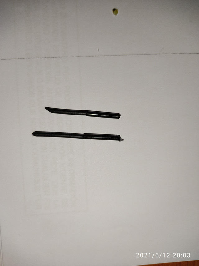

    Las correas estan bien tensas, y la cama en principio bien también. De todas formas, lo revisare.
    La temperatura del PLA que gasto esta entre los 200 y 220º. Ya probé imprimir a 200º e ir subiendo poco a poco hasta los 220 grados y sin ninguna mejoría.
    Así sale el filamento cuando se atasca.

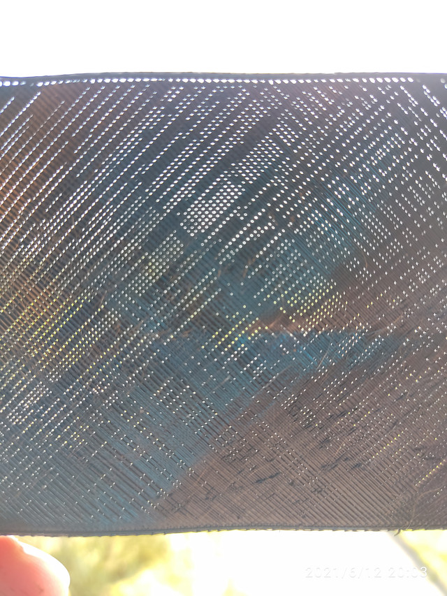

    Y esto es lo que comento de la separación.

Tamaño: 214.1 KB

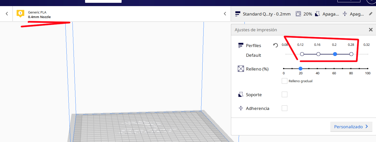

    ¿A que resolución estás imprimiendo?
Nombre: resolucion.jpg
Visitas: 508
Tamaño: 176.2 KB

    Revisa que el ventilador del Hotend te funciona correctamente, porque por los síntomas, y sobre todo por las imágenes que has puesto, tiene toda la pinta de ser eso, ya que por imágenes da la sensación de que tienes el filamento fundido en prácticamente todo el Barrel, cuando eso no debería de pasar, lo normal es que se funda solamente en la zona de la boquilla.
Visitas: 508
Tamaño: 176.2 KB
    Ahora mismo a 0.3, y el diámetro de la boquilla lo tengo a 0.4
    Si ya he visto que podía ser ese el problema, pero el ventilador da vueltas aparentemente rápido.
    Lo conecté a al primer conector que encontré, desconozco si todos los conectores para ventiladores de la SKR son iguales. Lo comprobaré.

    CURA recomienda hasta 0.28. Tal vez deberías empezar por esa parte, con los valores por defecto que trae el programa.
    O cambiar la boquilla a un diámetro superior si lo que buscas son impresiones con más grosor.
