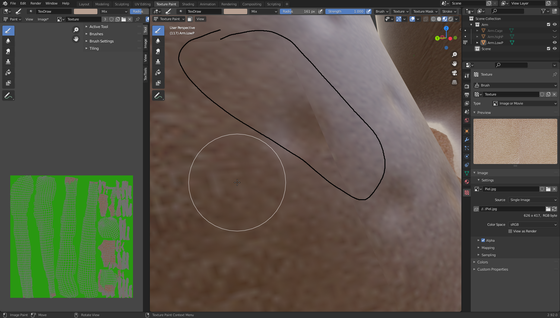

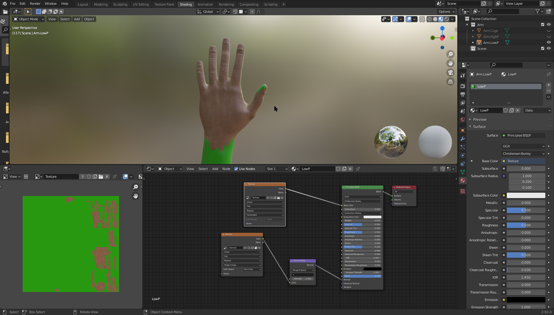

    Hola buenas, tengo un problema y no encuentro solución, agradecería si alguien sabe la solución la ponga en los comentarios, gracias!
    Hay líneas verdes que separan la textura y no se juntan, no sé a qué se debe esto.

    En la primera imagen, la línea que se ve, puede ser debido a caras internas o algún edge que hay duplicado en el interior.
    Revisa el modelo.

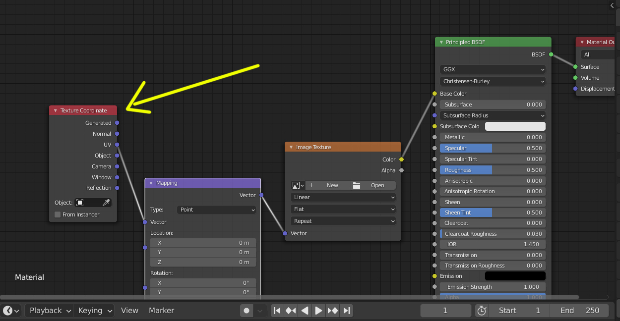

    En la imagen de los nodos de momento veo que le falta el nodo de las coordenadas de la textura, que aunque no haga falta en ese caso (me parece) siempre es bueno ponerlo.
