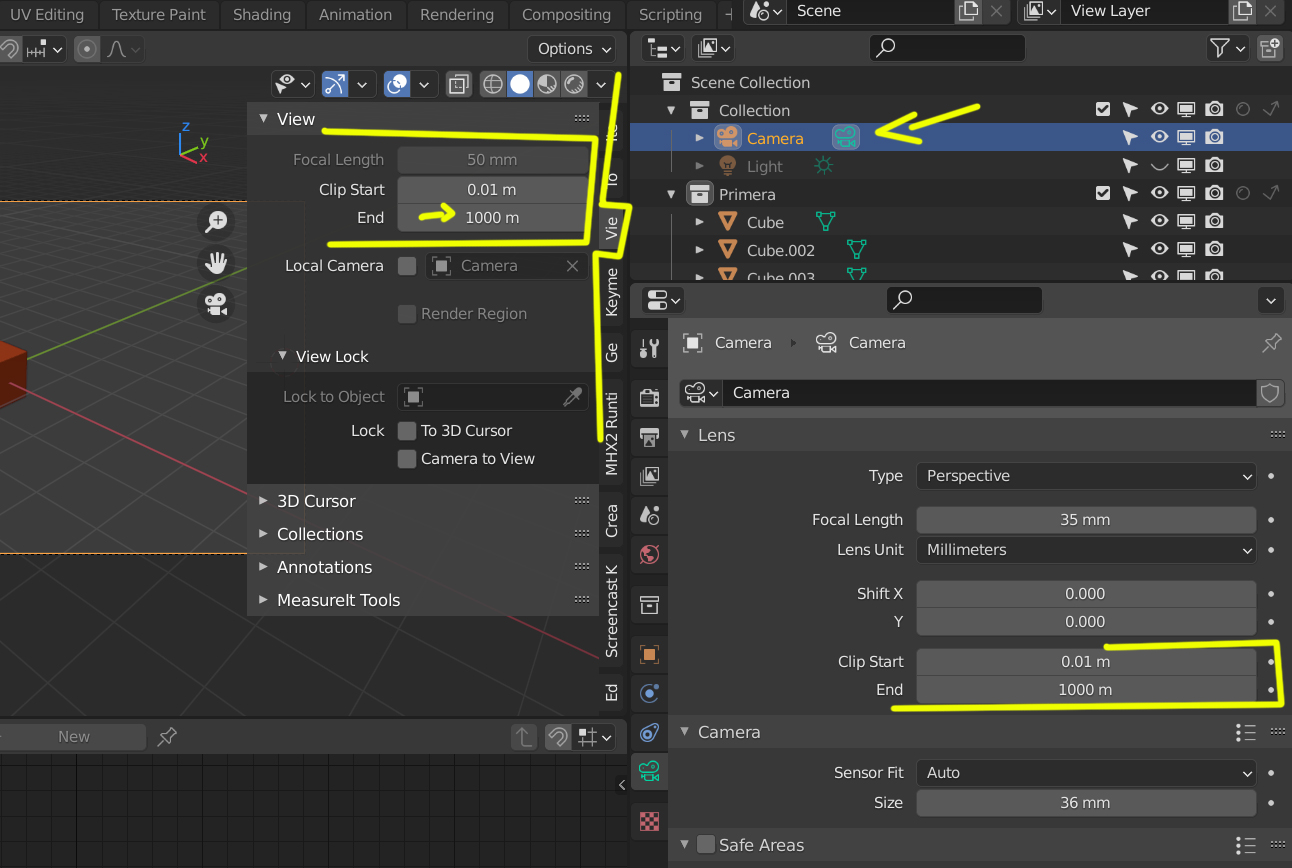

    Blender viene con unas distancias fijas de cerca y de lejos.
    Solo selecciona la cámara y cambia los dos valores que hay. Uno en View y el otro en las propiedades de la cámara.
    Sube el valor de END a 10000 (sin punto) o a 100000 si hace falta.

    Bueno como te dice Solimán, el "clipping" es el problema.
    Una cosa que no me queda clara es el por qué de querer hacer la simulación de esa forma (con escala real).
    Existen muchos trucos para hacer algo parecido que en el render nos da muy buenos resultados, como son usar una imagen HDRI para la iluminación (HDRIheavens tienes un montón gratis) o incluso usar la luz "sol".

    Muchísimas gracias a los dos.
    Solimán, gracias, ya puedo ver el sol.
