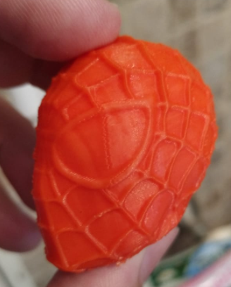

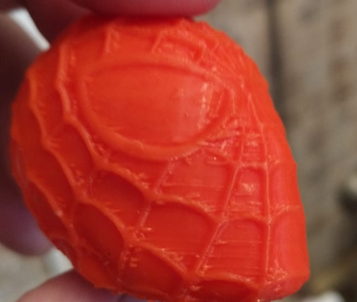

    Pero me estoy encontrando con un problema que es que a veces la impresora me deja hilos, o manchas, y lo raro es solo es de un lado solo, es decir de un lado lo imprime bien pero del otro no, ejemplo.
    Lado feo
Nombre: spi.PNG

    Lado bueno
Nombre: SPI2.PNG
Visitas: 56
Tamaño: 295.0 KB
    La calidad no es la mejor, pero si notan de un lado tiene como líneas y granitos y del otro lado está bien digamos.

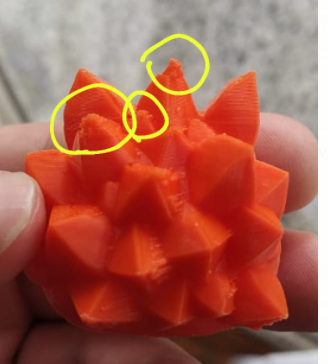

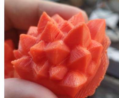

    Otro ejemplo. Aquí imprimí algo tamaño tipo llavero con pinches y sale de esa forma.
Nombre: PINCHE1.PNG
Visitas: 70
Tamaño: 262.8 KB
    En esta bajé un poco la velocidad de impresión a 35, en 0.2 de capa y el flujo en 95.
Nombre: PINCHE2.PNG
Visitas: 58
Tamaño: 304.7 KB

    Yo no me quejaría mucho, los veo bastante bien.
    Eso con una lija fina debería de salir sin problemas.
