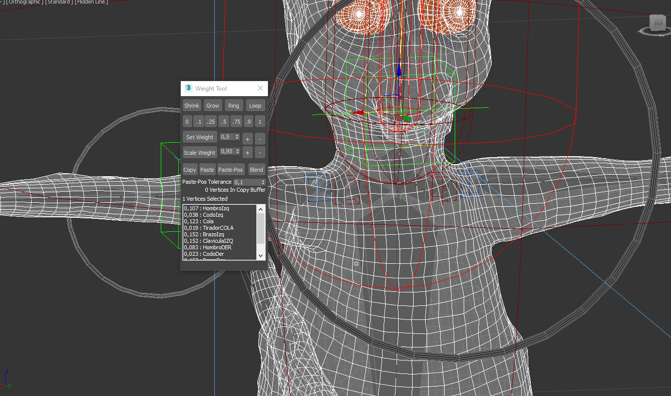

    Angry No me aparecen huesos en la lista de la Weight tool
    Hola todos. Estoy realizando un cortometraje 3d, y después de hacer los huesos, quiero adaptar la skin. El caso es que no consigo encontrar vértices del hueso del tronco, y tampoco me sale en la lista. He mirado y sí está añadido a mi Skin.
    ¿Alguien sabe por qué pasa? Son de esas tonterías que de lo grandes que son, te vuelves loco buscando la solución y te complicas tu solo la vida, gracias de antemano.

    Asegúrate de tener activada la opción "vértices" en el modificador skin y no tener escondidos los vértices en la pila de modificadores de abajo. Por ejemplo en el Edit Poly.

    Los vértices como tales, si mal no recuerdo, no te van a salir a no ser que marques la opción de Paint Vertex, en esa fotografía estás editando la influencia del hueso, te saldrán los polígonos de rojo a azul según su influencia.
    Veo que sé te sale así, pero en los ojos, así que o bien has añadido todos los huesos a los ojos o bien, que también se ve en la imagen, tienes el cuerpo congelado (freeze), con lo que no te va a dejar editarlo, pero viendo la imagen yo diría que solo tienes añadido el esqueleto y el skin a los ojos, que si salen en rojo y si tienen toda la influencia del hueso que estas tocando.
    Edito: sí tienes el hueso de la columna añadido, si te fijas bien en el centro del hueso hay una línea negra vertical acabada en dos puntos, esa es la línea que hay que seleccionar para modificar el pesado.
