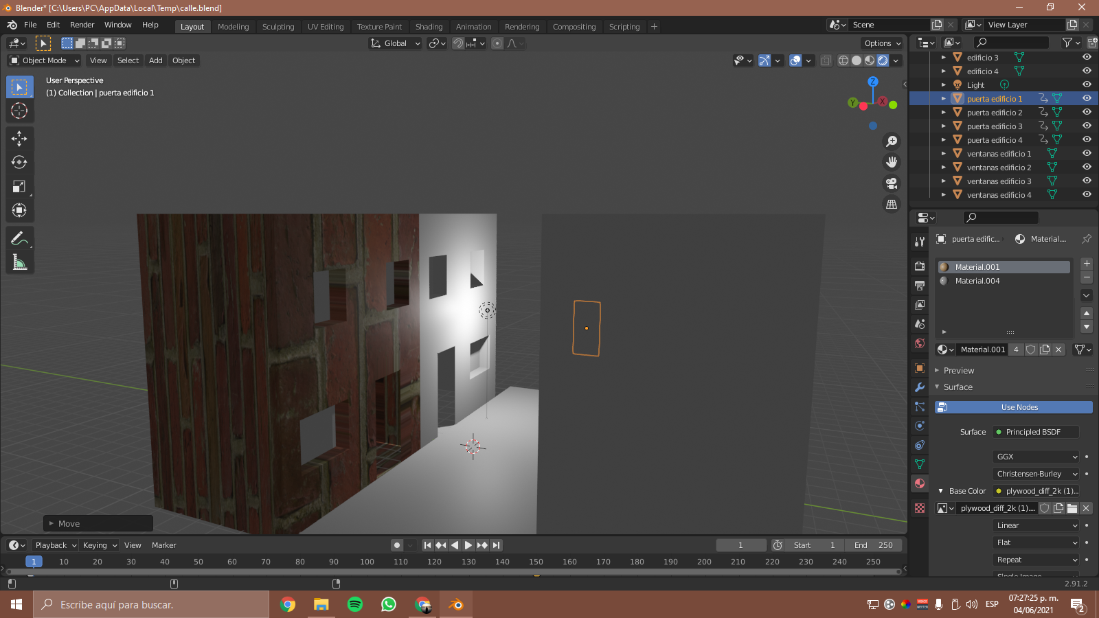

    Empecé a usar Blender hace relativamente poco, y no es la primera vez que me pasa este problema, lo que quiero es poner la textura de ladrillos a todo el edificio por igual, pero lo que sucede es que la imagen como que se distorsiona, ¿alguna ayuda?
    Posdata: lo que le pongo a cada textura es el Diffuse, Roughness y normal.

    Tienes que buscar vídeos sobre desplegado UV
    UV Mapping
