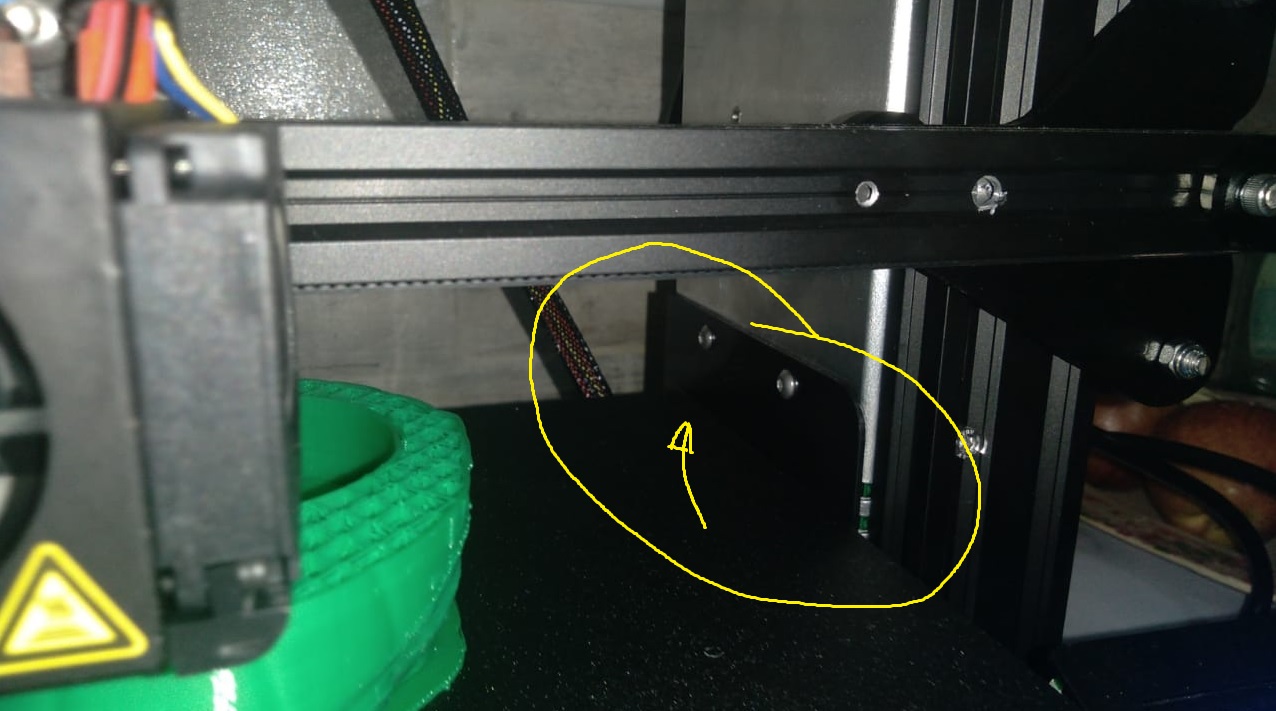

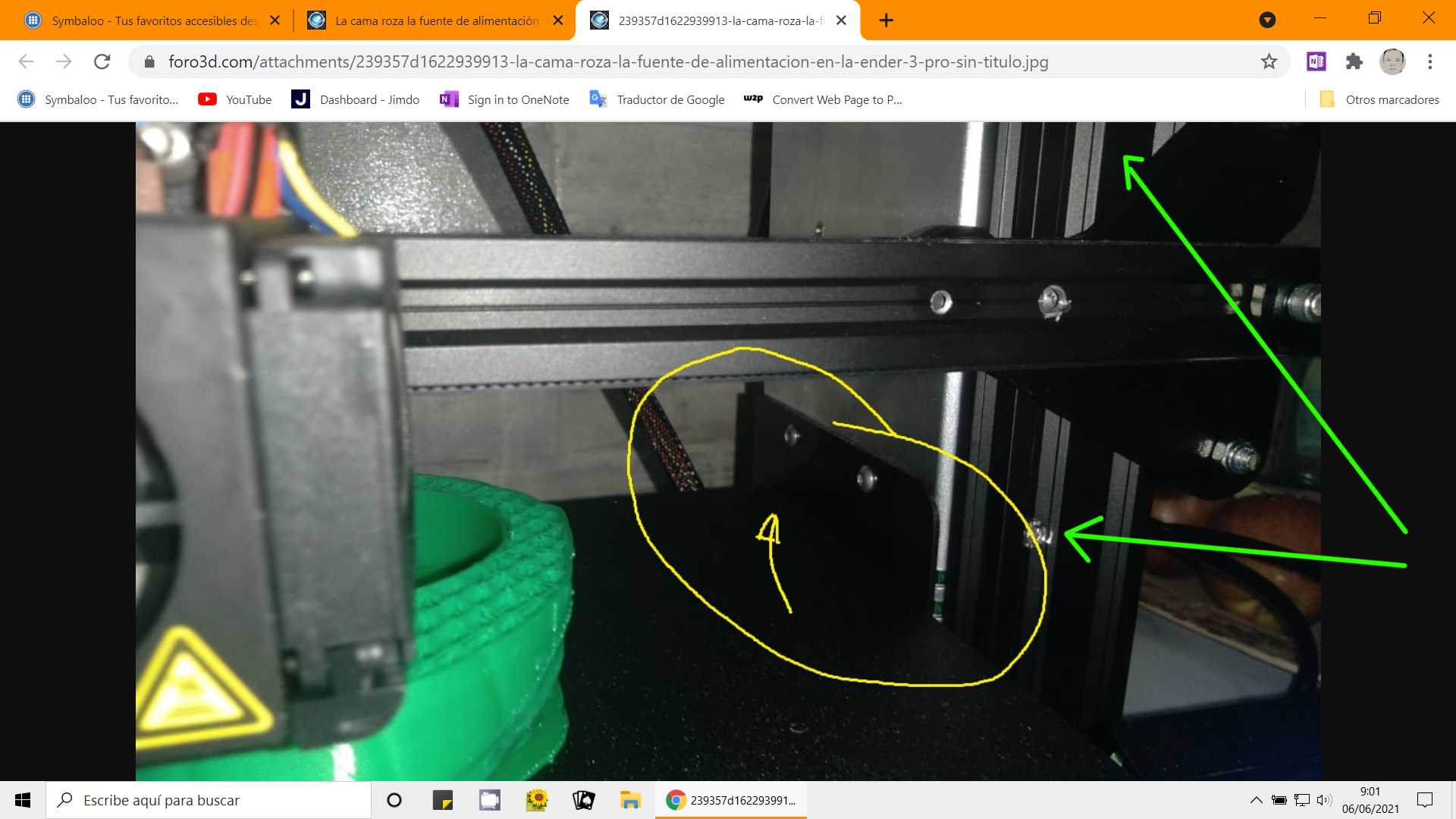

    Es la cama, la lamina no es. Envío una imagen para que lo puedas ver, me está rayando el plástico (pensaba que era una chapa) que cubre la fuente.
    Creo que la monté bien a la impresora, seguí todos los pasos.
    ¿No hay manera de correr la cama un poquito a la izquierda?
    ¿Puede ser que se pueda correr la fuente más arriba?
    ¿Qué me recomiendan?
