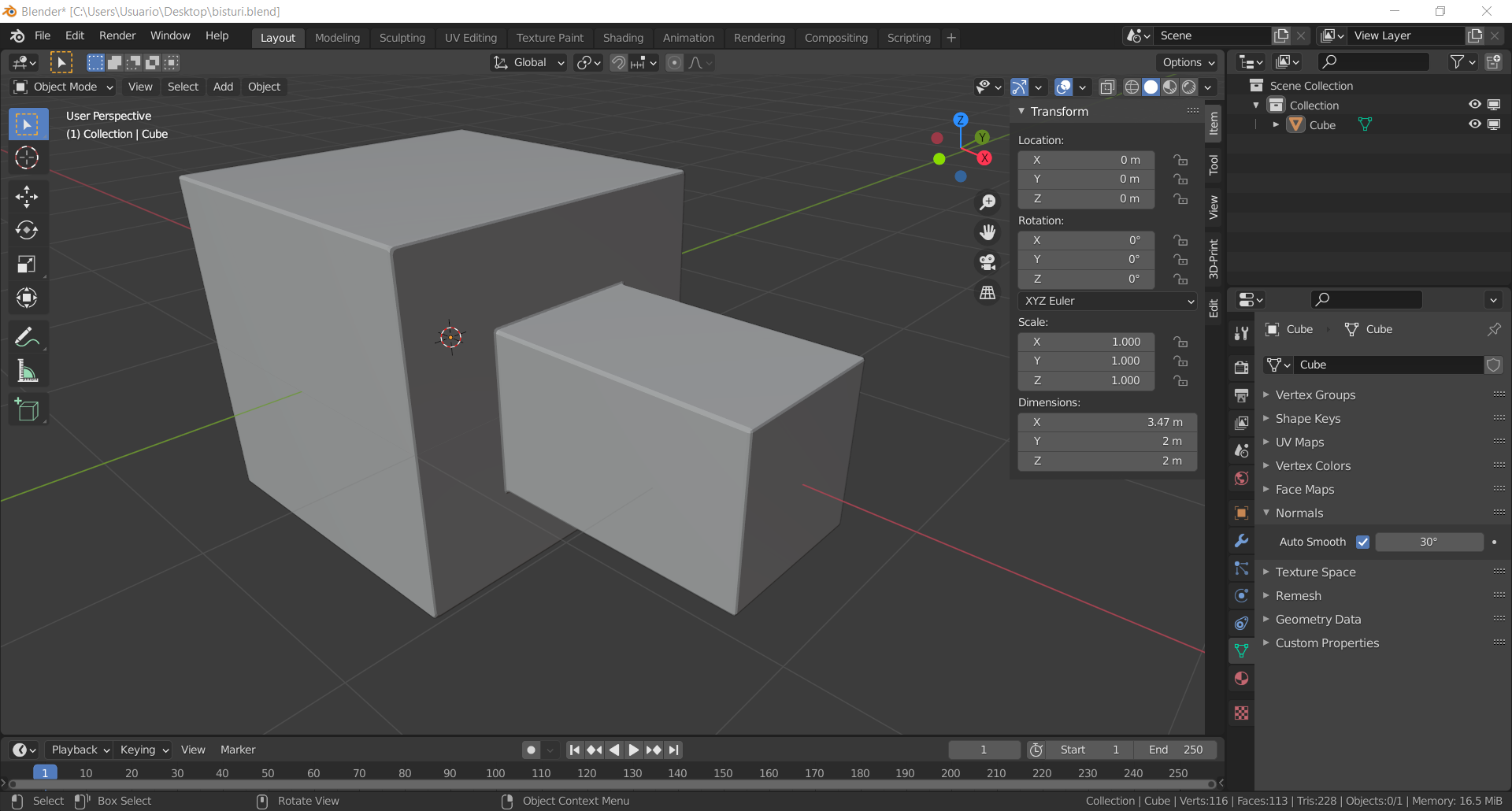

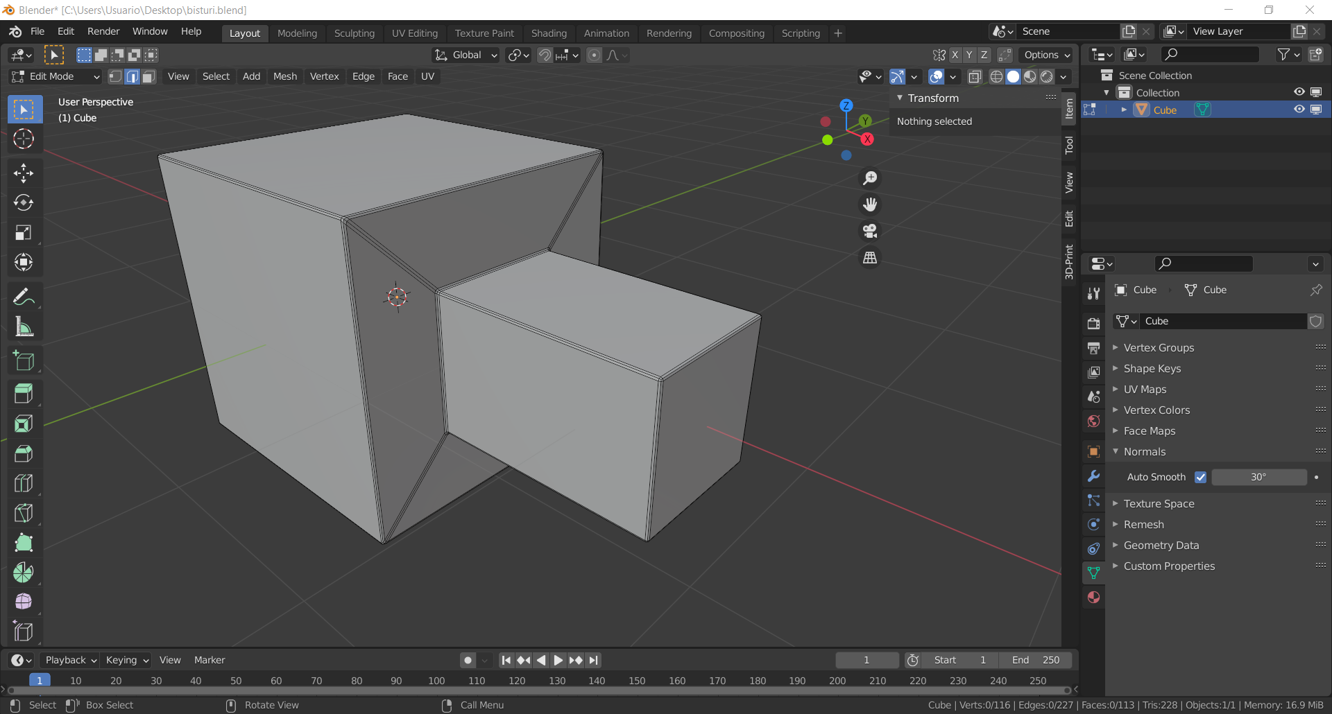

    Tienes dos formas de hacerlo, con subdivisión o sin subdivisión:
    -Con subdivisión a su vez, puedes añadir los loops de soporte, usar el crease o poner un modificador bevel antes del de subdivisión.
    -Sin subdivisión, le pones Shade Smooth (autosmooth también probablemente) y haces un bevel manual de los "filos" que necesitan ser más redondeados.
    Dicho esto (creo que son todas las opciones), yo la que veo más fácil a lo que tienes ya hecho es poner Shade Smooth ( + autosmooth) y añadir los bevel de forma manual a las aristas que quieras suavizar. Te dejo un ejemplo rápido:

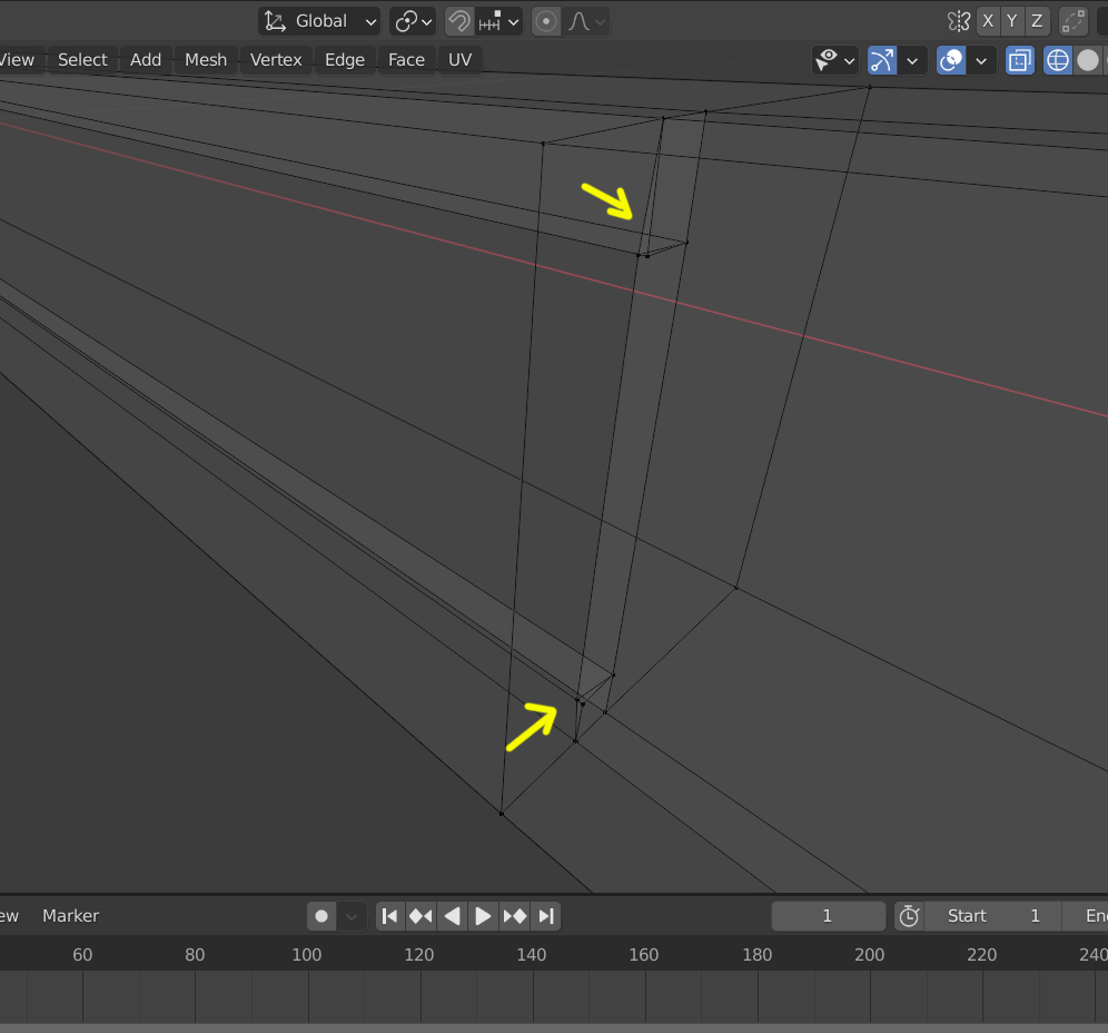

    Creo que hay más fallos, aunque no lo he mirado a fondo.
Nombre: FALLOS.jpg
Visitas: 580
Tamaño: 142.2 KB
