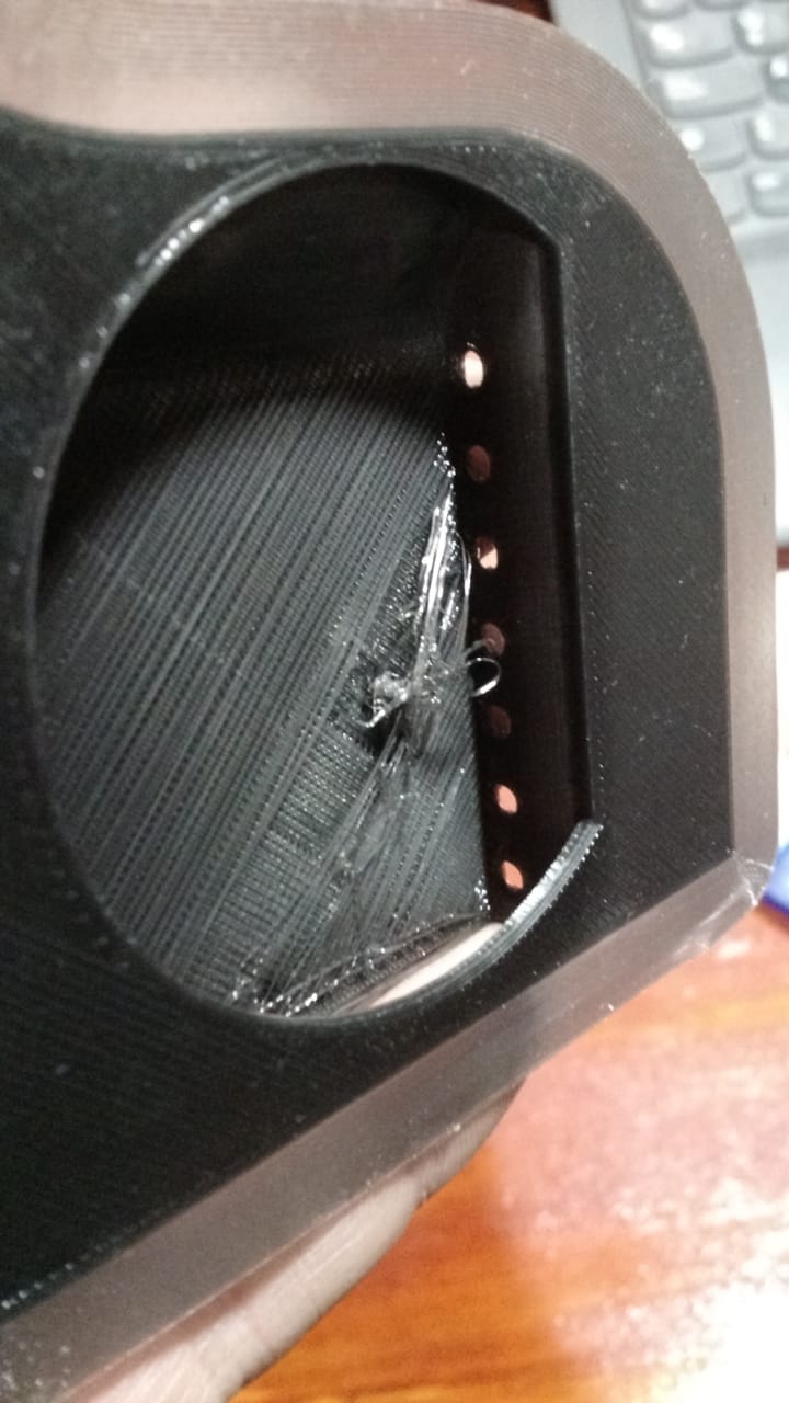

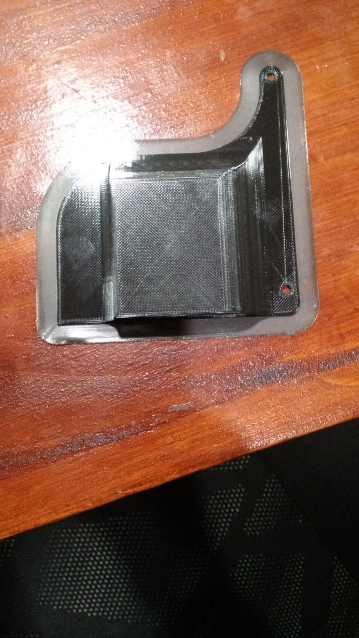

    ¿Hola como están? Mi nombre es Deb y recientemente he adquirido una impresora 3d Magna 1 V2, he impreso un par de cosas que salieron bien. Pero cuando he intentado imprimir la pieza de la fotografía no termina bien la cosa.
    Adjunto fotografías, muchas gracias de ante mano, si alguien sabe por que me imprime así se lo agradecería mucho.

    Pues ni idea, pero tendrías que dar más datos, como qué material utilizas, a qué temperatura, con qué laminador lo has preparado... etc.

    Si no quieres que te pase eso tienes que utilizar soportes, porque es muy grande el puente que tiene que hacer, y se te descuelga el filamento.

    Gracias voy a intentar el tema del soporte.
    Con respecto de más datos:
    Filamento PLA
    Temp cama: 60
    Temp Nozzle 200
    Slicer: Cura
    Voy a intentar con el soporte a ver que pasa y les cuento.

    Hola ¿Cómo estan? Muchas gracias, era el tema del soporte, le puse un soporte y quedó excelente, muchas gracias por el consejo.
