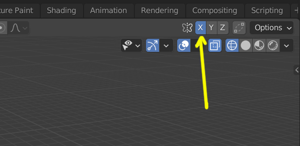

    Hay tres métodos de simetrizar o reflejar (como se llame).
    Una es con el Modificador Mirror otra estando en modo de vértices y Mesh > Symmetrize y la otra es activando la casilla en la parte superior.
    Si es el de la parte superior, solo tienes que desmarcar el eje que tengas activado.
Nombre: simetria copia.jpg
Visitas: 157
Tamaño: 74.8 KB
    Si te refieres a Armatures es prácticamente lo mismo, en la barra superior derecha sale el del eje X.
