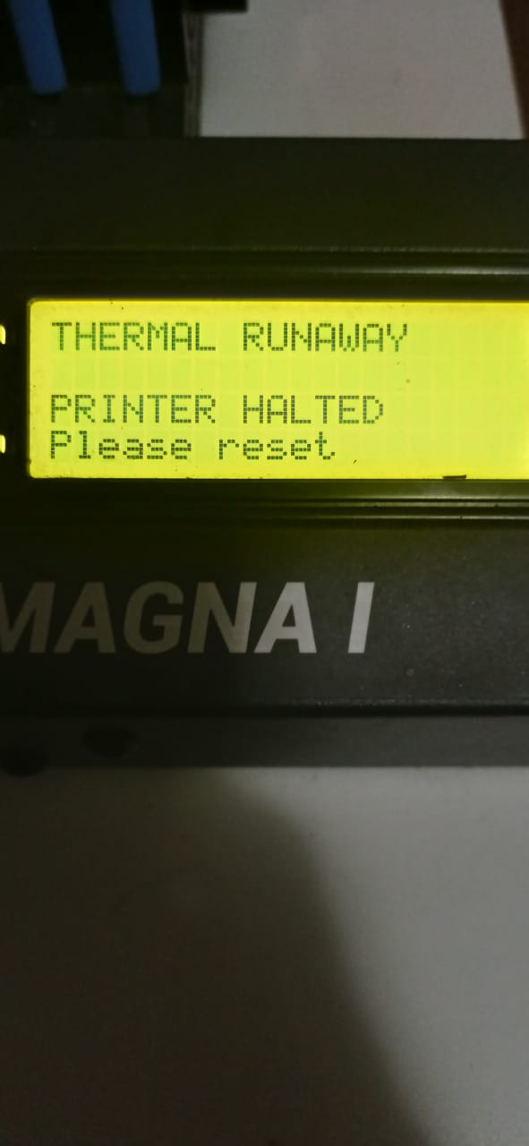

    Buenas, escribo para solicitar ayuda ya que al imprimir en mi Hellbot Magna 1 comenzó a salir el mensaje "thermal Runway" "Printed HAlted" y "please reset".
    Al principio era solo algunas veces, luego no paraba de hacerlo. A raíz de esto cambié: termistores, resistencia de bloque, Hotend. Nunca se ha solucionado por más de un día.

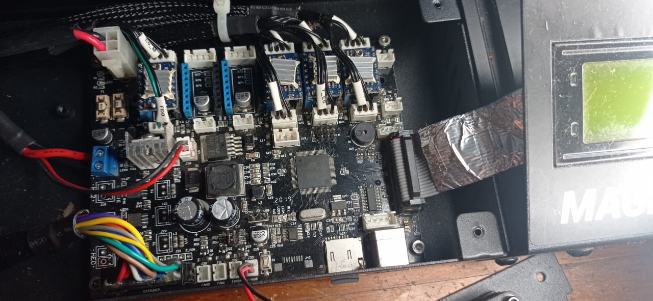

    Recurrí a lo que, para mi, era mi última opción: actualizar firmware de fábrica por el provisto por Hellbot de su página oficial. Dado que era sencillo hacerlo desde el programa Ultimaker Cura, me dispuse a hacerlo.

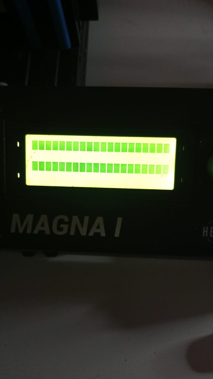

    Comenzó y al 20 por ciento aproximadamente se cortó la comunicación, marcó error y el display de la impresora quedó con dos (2) franjas horizontales. Apagué y volví a encender y nada cambió, nunca más se comunicó con el PC tampoco.
    ¿Alguien por favor podría orientarme de como hacer algun Hard-reset o algo así?
    Nota: Tengo un Arduino, le he cargado un programa, pero no sé cómo conectarlo a la placa madre.

    El mensaje "thermal runway" significa que la temperatura en tu impresora se está elevando rápidamente y de manera incontrolable, lo que puede provocar daños en la impresora o incluso un incendio. Este es un problema serio que necesita ser abordado de inmediato.
    El hecho de que hayas reemplazado el termistor, la resistencia de bloque y el hotend sugiere que has estado tratando de solucionar el problema de la temperatura. Sin embargo, es posible que el problema esté relacionado con el firmware.
    Al actualizar el firmware, es importante asegurarse de seguir las instrucciones cuidadosamente para evitar errores. Es posible que la comunicación se haya interrumpido durante la actualización del firmware, lo que puede haber causado el problema en el display y la comunicación.
    Para intentar solucionar el problema, recomendaría tratar de realizar un hard-reset en tu impresora. Esto implicaría reiniciar la placa madre de la impresora a los valores predeterminados de fábrica.
    Para realizar el hard-reset, desconecta la impresora de la energía eléctrica y luego busca un pequeño botón en la placa madre que dice "Reset" o "Restart". Presiona y mantén presionado este botón durante unos segundos antes de soltarlo. Esto debería restablecer la placa madre a los valores predeterminados de fábrica.
    Si esto no funciona, también podrías intentar cargar un nuevo firmware en tu placa madre usando el Arduino que tienes. Sin embargo, esto requiere conocimientos más avanzados en electrónica y programación.
    Si después de intentar todo lo anterior, el problema persiste, te recomiendo que contactes al soporte técnico de Hellbot para obtener ayuda adicional.
