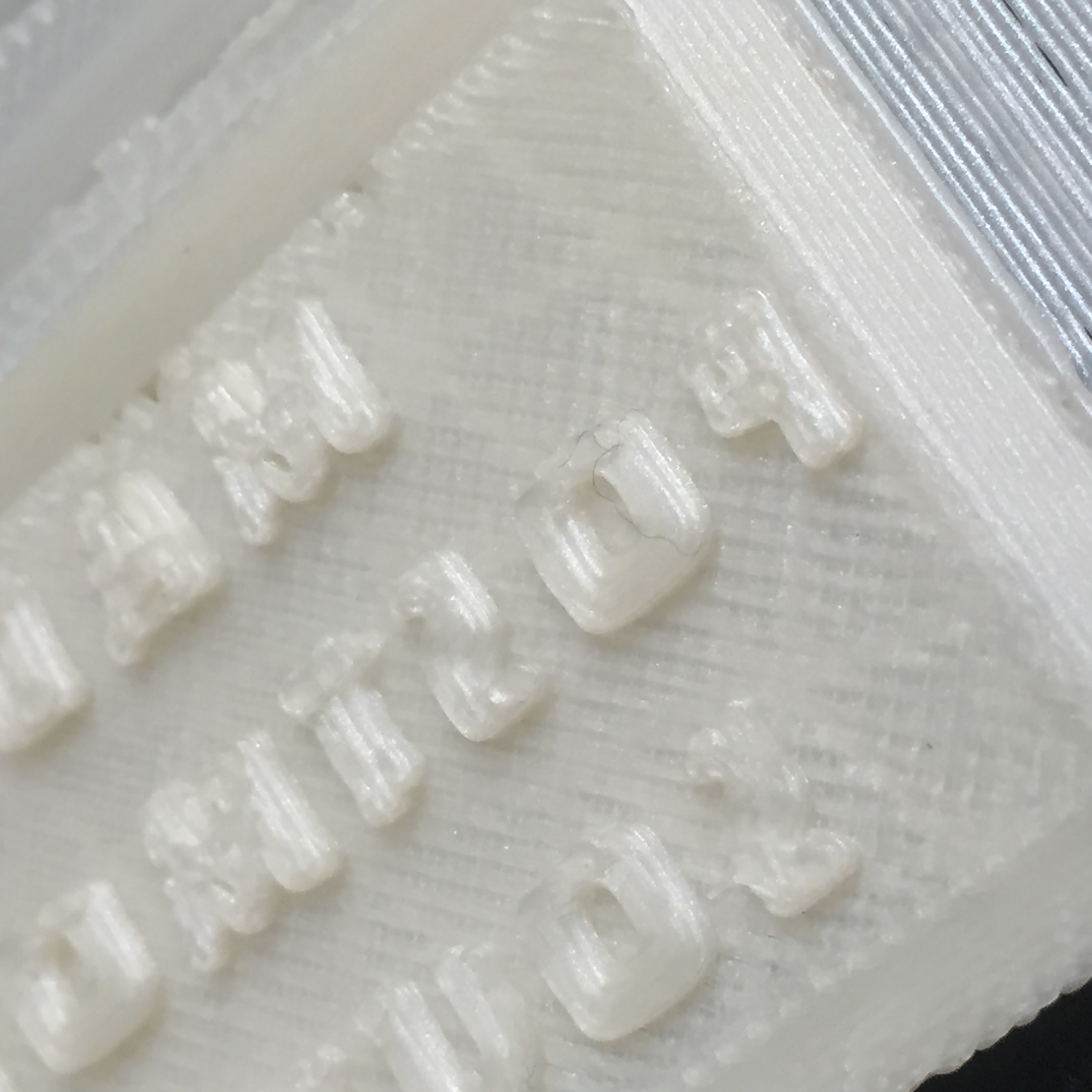

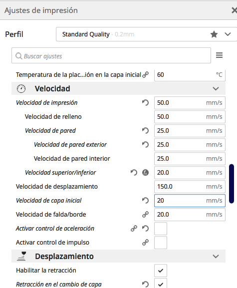

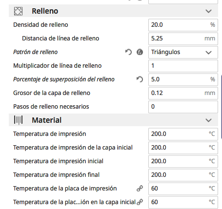

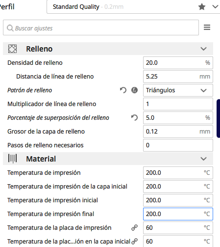

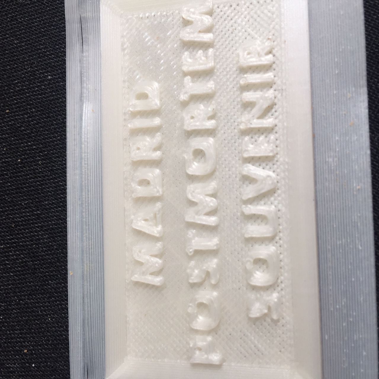

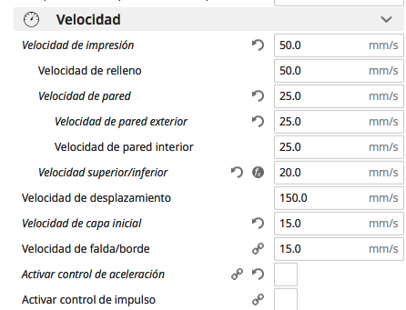

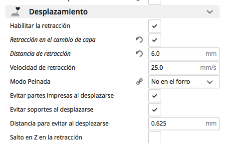

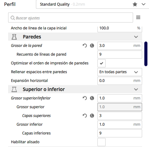

    Buenas tardes a todos. Soy nuevo en este foro así que gracias de antemano por vuestra ayuda.

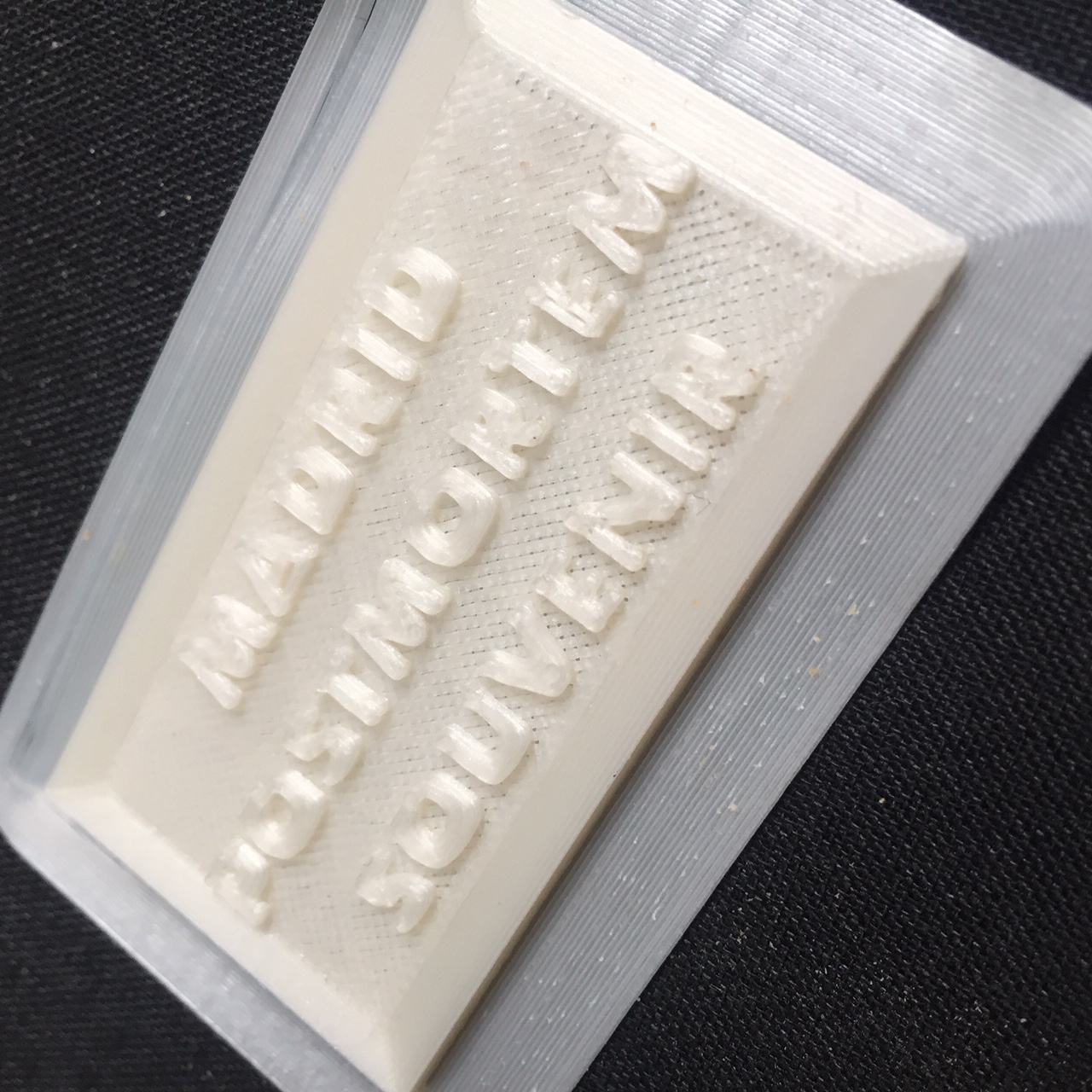

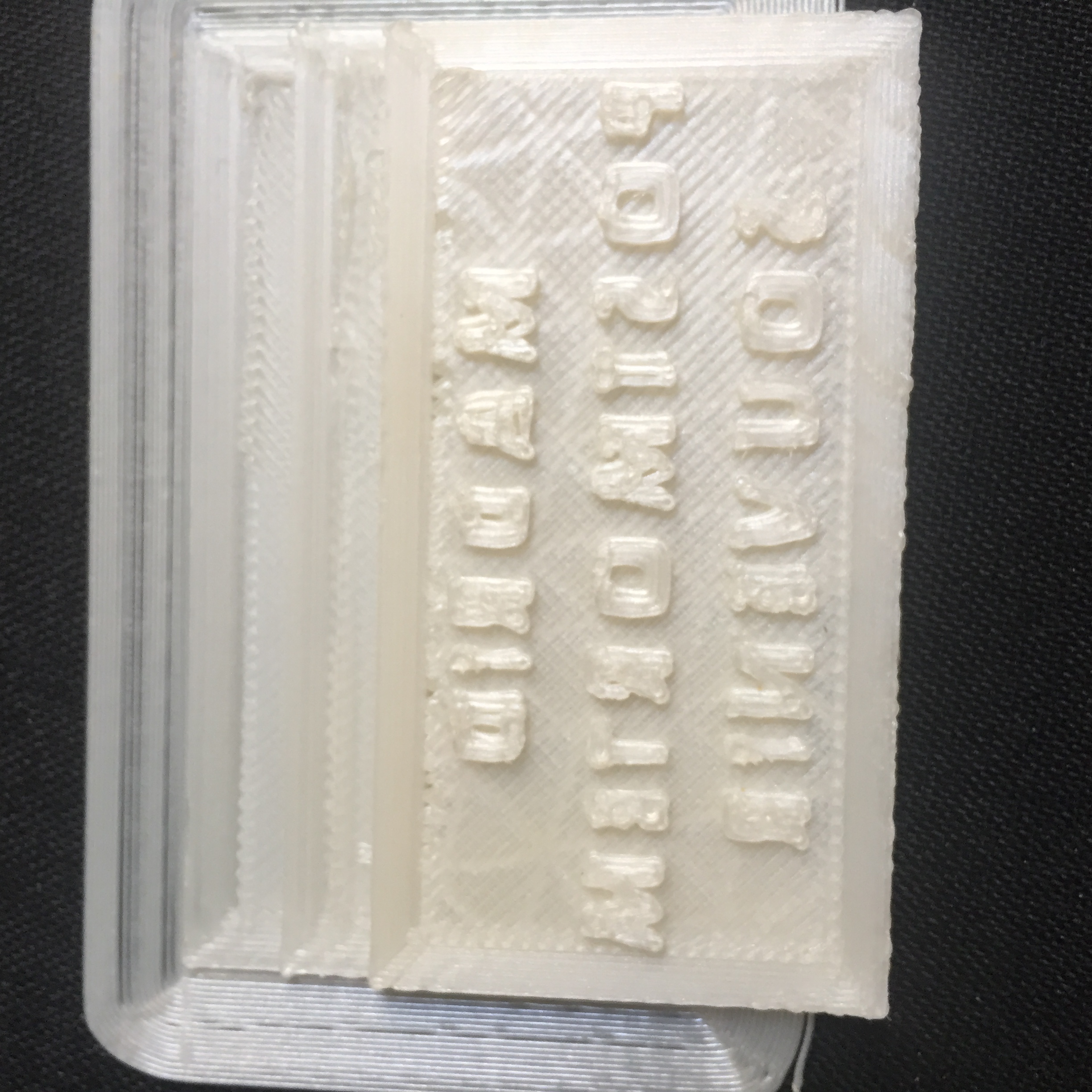

    Hace una semana que me he comprado una Ender Pro 3 con la idea de producir modelos en PLA para posteriormente reproducirlos en porcelana.
    Antes de meterme con piezas grandes decidí imprimir un sello con letras para marcar cerámica.

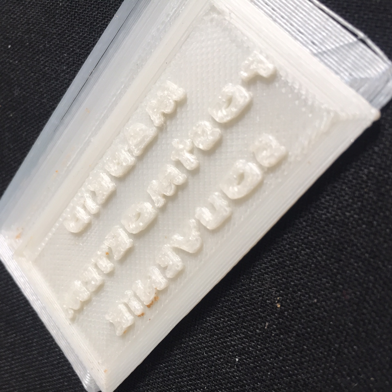

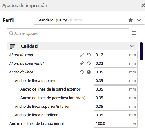

    Tras varias pruebas y diferentes cambios en los ajustes de Cura he conseguido mejorar el resultado con respecto las pruebas iniciales pero la verdad es que estoy muy decepcionado. La tipografía empleada es una letra Futura Bold y los resultados en general presentan letras como la "O" deformada, casi cuadrada.
    Otros problema común en las primeras capas es el desajuste en el eje "y" que hace que las capas se desplacen. En general lo conseguido son letras empastadas con poca definición.
    Estoy un poco mosqueado porque una amiga que tiene otra impresora consiguió hacer casi perfecto esas letras empleando un Nozzle de 0.4 al igual que yo.

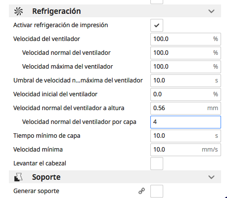

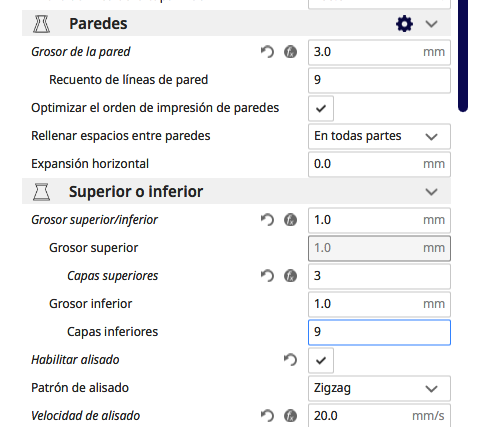

    A continuación os envío las diferentes pruebas con la Ender Pro 3 con los ajustes de Cura que se corresponden a las primeras dos imágenes.

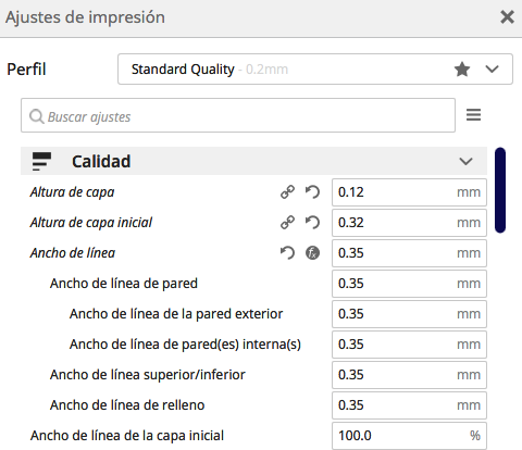

    si utilizas Nozzle de 0.4 milímetros pon el ancho de línea a 0.4, en todo caso puedes poner un ancho de línea un poco superior al diámetro de la boquilla, pero nunca lo pongas inferior porque te va a causar una perdida de definición, por otro lado, revisa la tensión de las correas y el apriete de las excéntricas, porque tiene muchas papeletas de que sea eso lo que te está causando el problema.

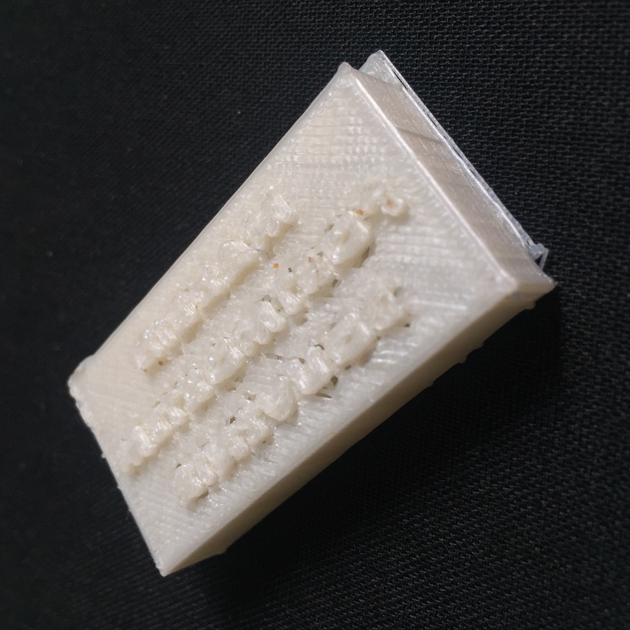

    A pesar de ajustar correas y excéntricas siguen los problemas de definición de letra
    Gracias Titan83 por tu respuesta.
    He probado los ajustes que me comentas:
    - Apretar excéntricas para que queden niveladas y traccionen de forma conjunta.
    - Ajustar correas.
    - Variar ancho de línea de 0.35 a 0.4
    El resultado es similar a las pruebas anteriores aunque la proporción de las letras está ligeramente más condensada.
    La superficie o última capa me sigue pareciendo muy alejada de lo que debería ser. Se ven claramente las líneas de la impresión 3d con deformaciones y poca precisión. Además continúan los problemas de desplazamiento de capas en el eje y.
    No sé que puedo hacer más. En el caso de que los tensores todavía no estén suficientemente apretado no entiendo como esta impresora no viene con las piezas para poder realizar estos ajustes.
    Agradezco vuestros comentarios.

    Yo entiendo que lo que tienes que mejorar es la última capa, por lo que a lo mejor te sirve este vídeo.
    Aunque con esos tamaños yo creo que se debería elegir la calidad más alta y hasta si hace falta utilizar boquillas más pequeñas, o sea de 0.2 que se podría conseguir un hilo de 0.08 milímetros.
    Y no estoy muy seguro, pero creo que para ese tipo de sellos, yo utilizaría otro tipo de material, supongo que el PTEG.

    Si mueves los ejes con la mano, ¿se deslizan suavemente y sin tropezones? A lo mejor el problema es que las excéntricas estan demasiado apretadas, porque esa perdida de pasos no es normal, a no ser que a los ejes les cueste moverse por alguna razón, o que el Nozzle choque con algo.
    Puedes probar también a bajar la velocidad de desplazamiento a 100 o así a ver si mejora, aunque como lo tienes a 150 tampoco lo veo una velocidad excesiva.

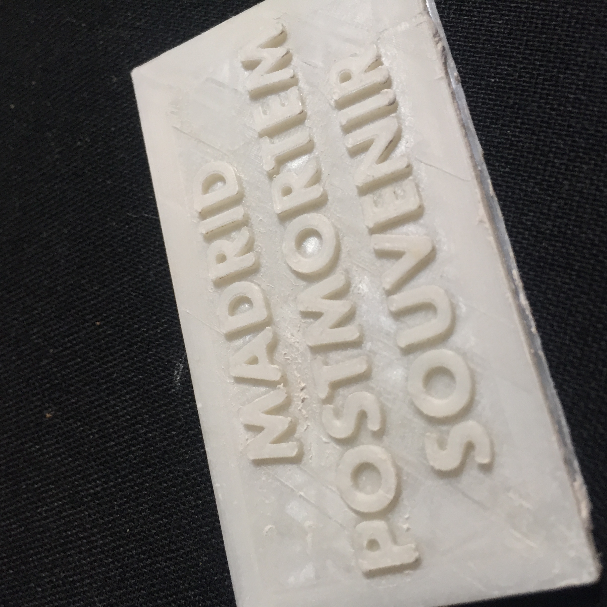

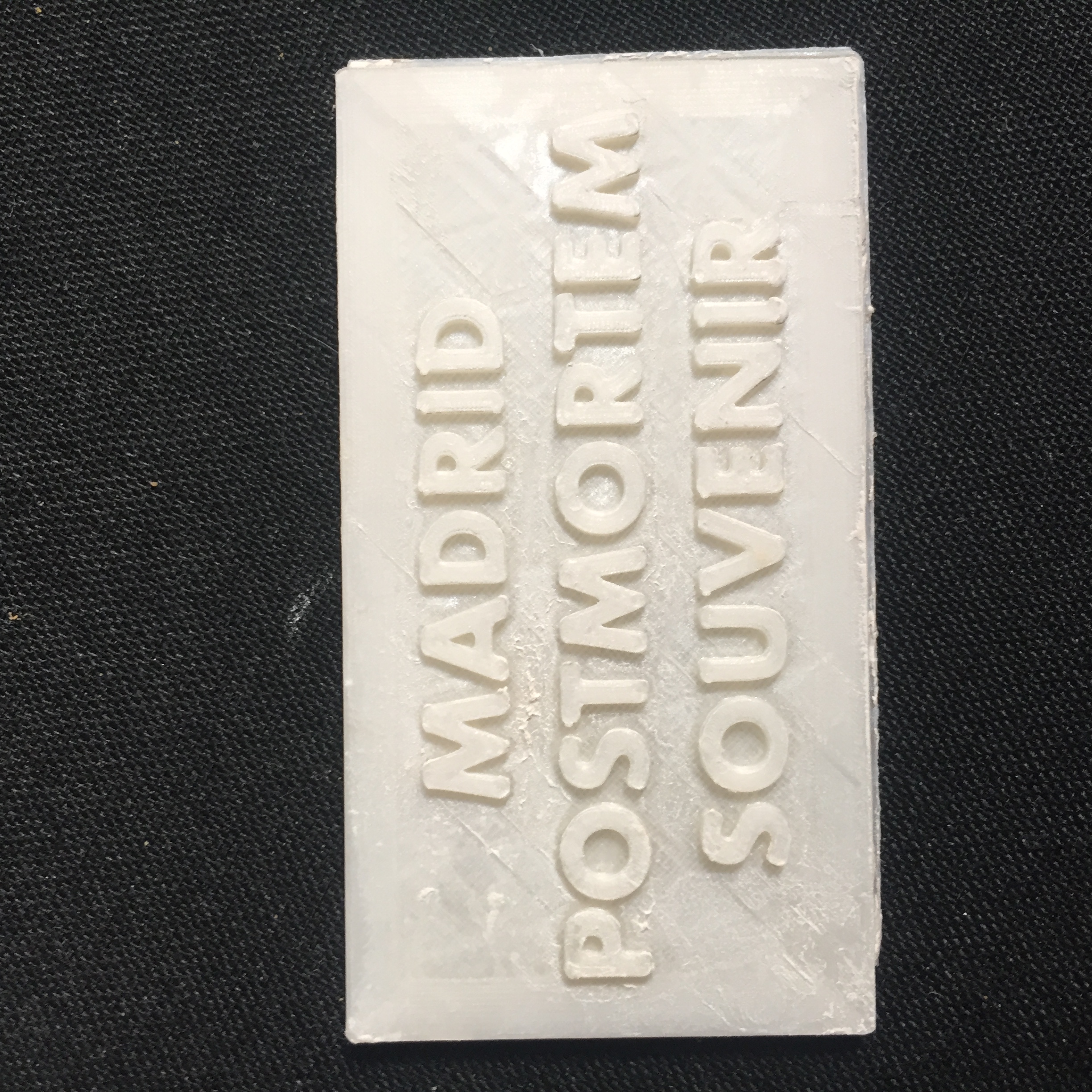

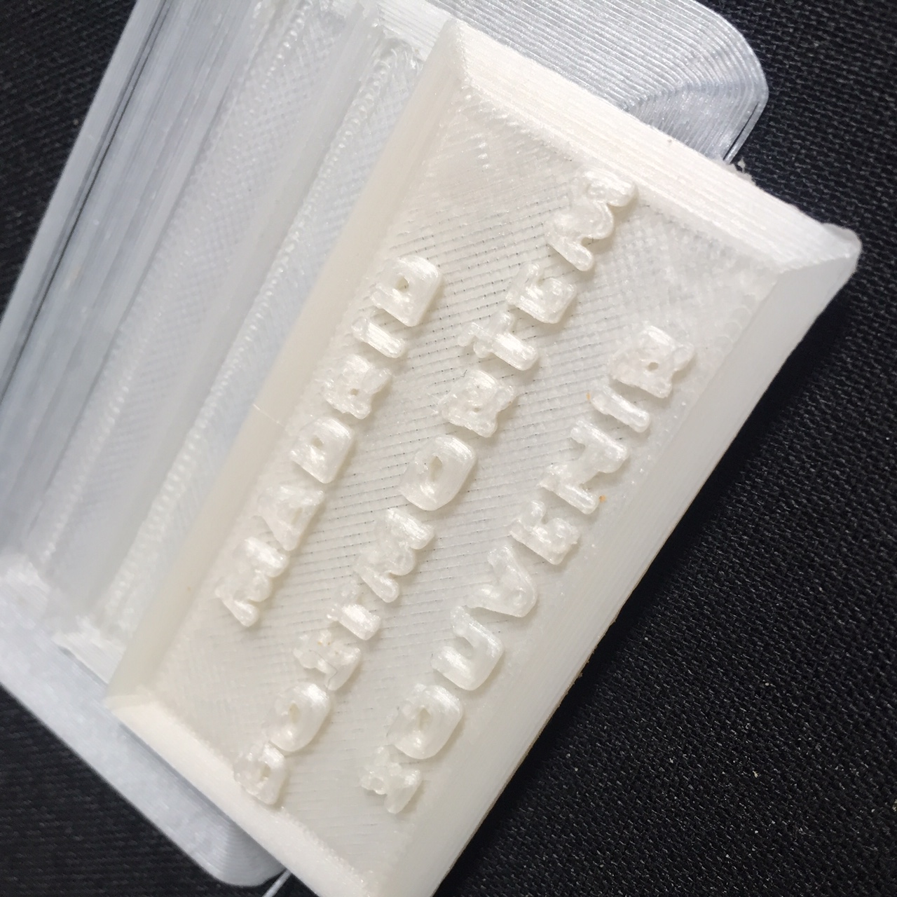

    Gracias Titan83 y Solimán.
    He conseguido una prueba que se parece bastante a la tipografía Futura Bold del diseño Illustrator.
    De forma general la última prueba está bastante bien aunque los bordes de las letras tienen un poco de curva. Me imagino que con una boquilla de 0.2 se podría corregir. Tampoco aparecen desplazamientos en el eje "y".
    Las última pruebas realizadas fueron:
    - Ajustar un poco más los tirantes (creo que el problema fundamental venía de esto, aunque también del perfil metálico del motor que no estaba totalmente paralelo al perfil metálico superior).

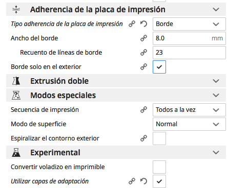

    - Ajustar los parámetros en Cura de la última capa para que esté mejor acabada (video del historial subido por Solimán).
    Ahora mismo estoy realizando una prueba a una escala de reducción de un 20 por ciento menos a ver que tal.
    Por otra parte probaré con otra tipografía de trazo más irregular que la Futura para ver si aguanta y define bien.
    Os adjunto los ajustes de Cura y el resultado final para los que tengan un problema similar.
    Inmenso agradecimiento a este foro después de tres o 4 días desesperado.
    Por último sólo decir que la marca del sello en PLA sobre porcelana cruda queda perfecto.
