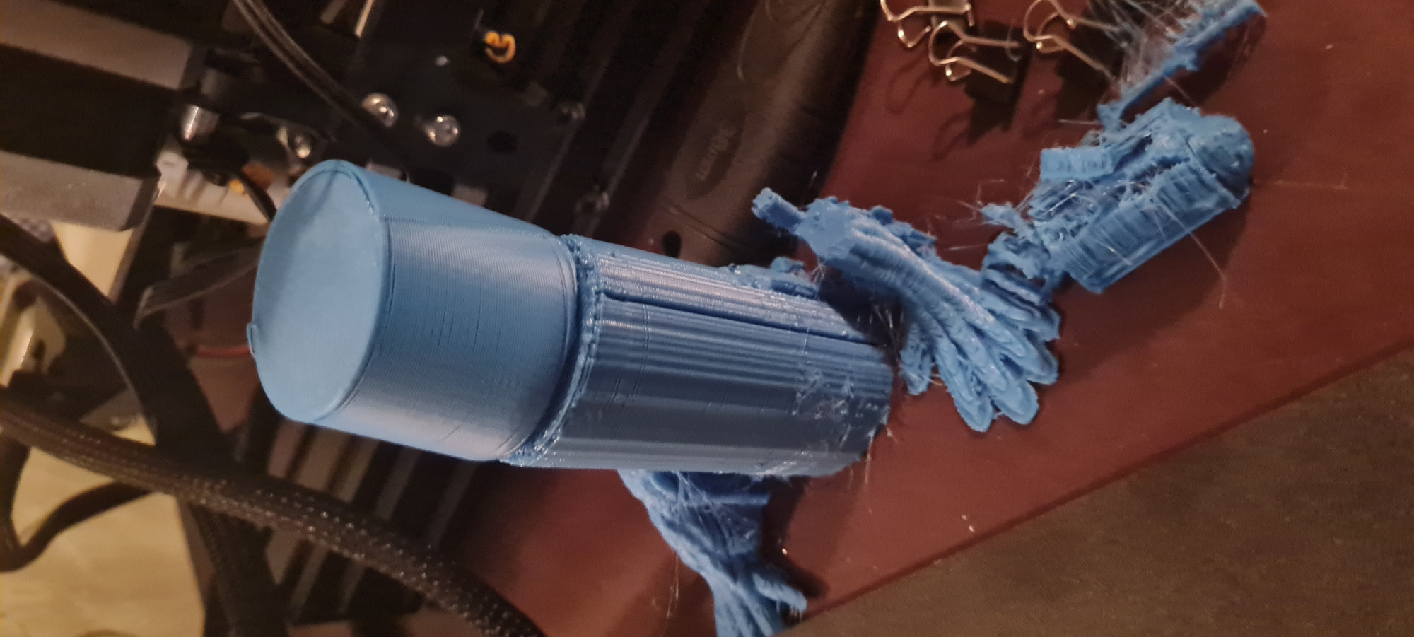

    Hola comunidad, necesito su ayuda.
    Estoy comenzando con el tema de las impresiones 3D.
    Tengo una Creality Ender 3 y al momento de realizar la impresión tuve este problema (de la imagen adjunta).
    Lo pase de archivo STL a Gcode y no se que estoy haciendo mal, ya que, también al hacerlo con otros archivos no me hace la impresión.
    Espero puedan ayudarme, les dejo la imagen de referencia.
    Saludos a todos.
    Posdata: En este caso era un Groot macetero.

    Tienes que ajustar los valores del SLICER (supongo que usas CURA).
    Hay que mirar primero el tipo de material que utilizas, si es PLA, PTEG, ABS, etc.
    Según el material que utilices tienen diferentes temperaturas de deposición.
    De todas formas, siempre hay que hacer pruebas cambiando un poco la temperatura para ver si imprime mejor con temperatura más baja o alta.
    Luego la forma de colocar las piezas en el SLICER y ver si necesitan soporte o no y si necesitan adherencia a la cama.
    Si debe estar caliente la cama o no y a que temperatura.
    El uso de ventilador de capa.
    Si necesita un relleno sólido al 100% o puede valer con un relleno del 10 o 20 por ciento.
    Como ves son varios valores a tener en cuenta.
    Tendrías que decir que material utilizas, a que temperatura y que laminador (Slicer) utilizas.
    Por la cantidad de hilos que veo en la imagen lo más seguro es que debas de ajustar las retracciones.

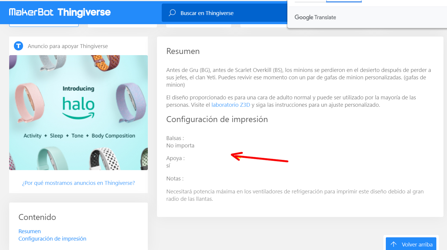

    Eso dependerá de si los modelos los haces tu con un programa 3D o los descargas directamente de las páginas de repositorios.
    Si el modelo lo haces tu, se tendría que revisar en el programa 3D, que tenga las normales de las caras bien, que no tengas vértices duplicados, o sea revisar si el modelo está bien cerrado, etc.
    Los modelos de Thingiverse por ejemplo la mayoría tienen indicaciones del grosor a poner, si necesita balsa o soportes, etc.

    Los modelos los descargo justamente de esa pagina, pero muchas veces no me da ninguna indicación.

    Sí puedes, pon unas capturas de la configuración que tienes en el laminador, y así a lo mejor podemos detectar que te esta fallando.de todas formas, ese groot no necesita soportes, te lo digo de primera mano, porque esa fue la primera pieza que imprimí yo cuando me compré la Ender 3. xD
