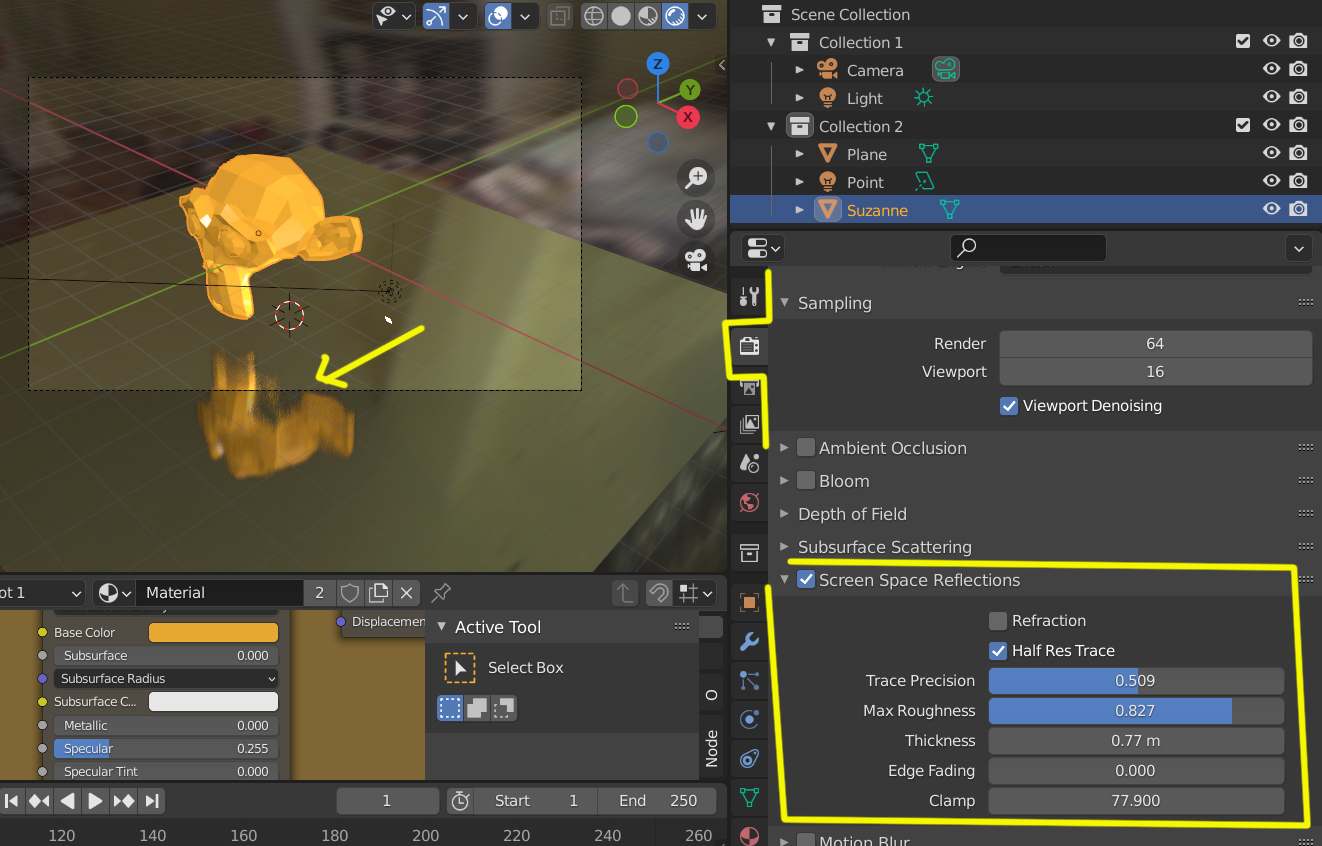

    Soliman, como siempre ¡Excelente! tu explicación, sin embargo queda una duda.
    Al insertar otra Malla, por ejemplo Suzanne, esta no se refleja en la anterior (la Esfera, qué solo refleja el Entorno, es decir, en la que se ha aplicado todo el trabajo que hiciste) ¿Por qué? ¿Cómo solucionarlo?
    Desde ya muchas gracias.

    Si vas a utilizar reflejos en cristales u objetos detrás de cristales, lo mejor creo que es que lo hagas con CYCLES:
    En Eevee se puede hacer pero no es el mismo resultado.

    Y si tienes que utilizar Eevee a la fuerza, tienes la opción de utilizar las LIGHT PROBE
    Pero de eso no tengo ningún tutorial, pues la verdad que es tan complejo que no lo utilizo nunca.
