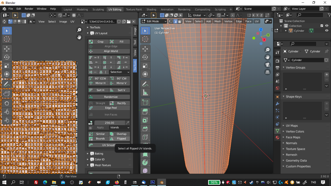

    Buenos días. He estado trasteando con el panel UV del Blender y tras hacer una costura y realizar el Unwrap en la sección UV he importado la siguiente textura, ver adjuntos.
Nombre: uv.png
Visitas: 56
Tamaño: 719.7 KB
    Como se ve en la captura de Blender, por más que le doy al Fill la malla no llega a cubrir toda la textura que es de 2048x2048.
    Además si uso los comandos GSX o GSY, puedo moverlos pero no es preciso porque el escalado lo realiza proporcional y tengo que emplear el ojimetro a diferencia del comando Fill que rellena hasta el contorno de la textura.
    Parece como si todos los nodos estuvieran constreñidos y lo que afecta a uno lo hace a todos. Se me esta pasando algo y no lo veo.

    Prueba presionando CROP después de FILL
    Pueden ser de una vez o varias veces seguidas.
    O vez mezclando Crop y Fill

    Hola, he conseguido hacer algo coherente con el comando transform del UV.
    Pero con crop y Fill repetidamente no va. Ni se mueve.

    Pues debe ser culpa de algún modificador.
    Quítale modificadores, escala el objeto un poco en las dos coordenadas (solo para probar) y luego vuelve al Fill, etc.
    De todas formas, eso se puede ajustar escalando en la coordenada que necesites (X o Y) y moviendo con letra G en la coordenada que quieras (X o Y).

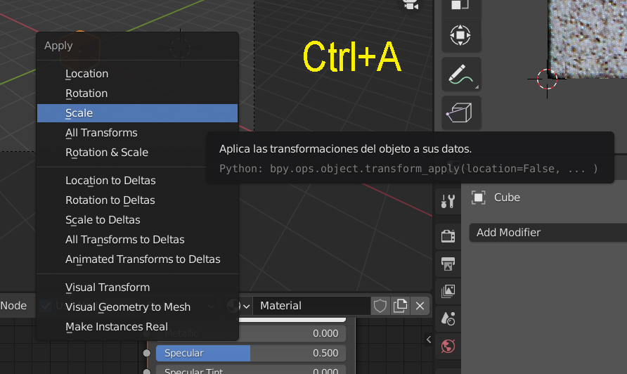

    Y antes de hacer eso, primero selecciona el Objeto en Object Mode, presionas CTRL+A y la opción SCALE para dejar el objeto con la escala aplicada.
Nombre: scale.jpg
Visitas: 236
Tamaño: 166.9 KB
    Y haz pruebas con otra textura de diferente tamaño.
