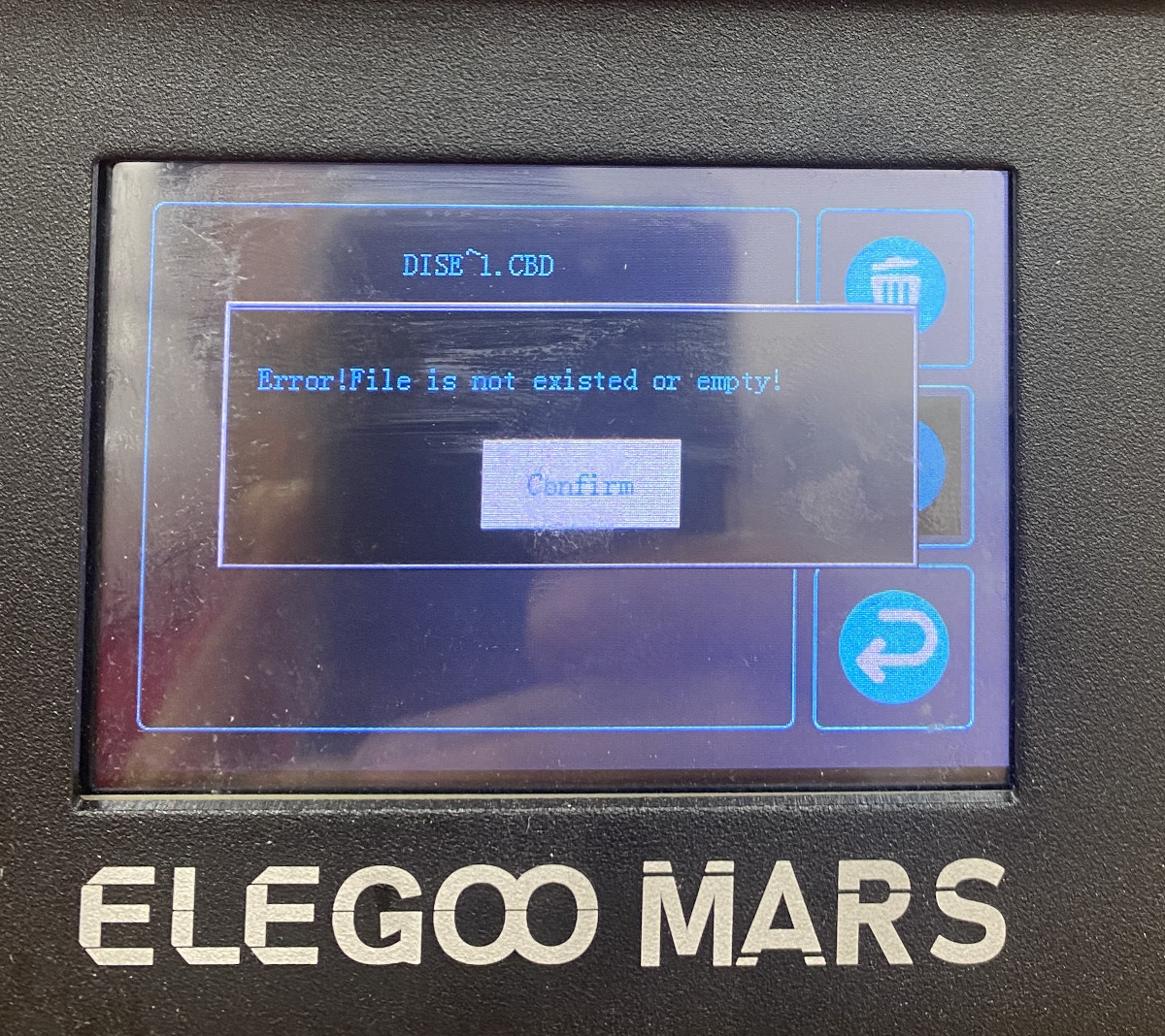

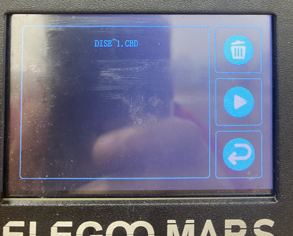

    Hola, tengo hace un año la Elegoo Mars. Todo funcionaba a la perfección hasta que de un día para otro dejó de leer los archivos nuevos desde el pendrive.
    Los antiguos si los lee y puede imprimirlos. Uso el Lychee Slicer, y exporto en formato .cbddlp.
    Adjunto fotografías de lo que me aparece en pantalla.
    Al revisar el pendrive en el PC, el archivo está correcto. He probado con un pendrive nuevo y me da el mismo problema, he descargado nuevamente Lychee y lo mismo.
    Como digo, los archivos anteriores de Lychee en el pendrive los lee bien. Ojalá alguien me pueda dar alguna idea. Saludos.

    ¿Y no has probado con tarjetas microSD y un adaptador de tarjetas?
    Yo tengo uno parecido a este... LINK
    De todas formas creo que el Chitubox puede hacer lo mismo y creo que es el más utilizado, podrías probarlo.

    Ok, muchas gracias, veré si me resulta Chitubox.
