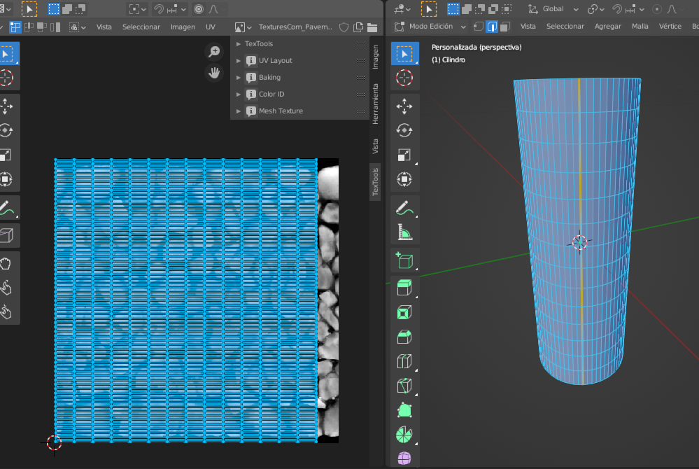

    Exclamation Layout compatible con la explicacion
    Tengo instalado el add-on text-tools pero debida a mi inexperiencia pues eso que no doy con como colocar de manera amigable el Layout.
    Hay un perfil definido para poder seguir con facilidad tu explicación.
    Te agradecería un montón, que me lo pasaras.
    Un saludo.
    Iñigo

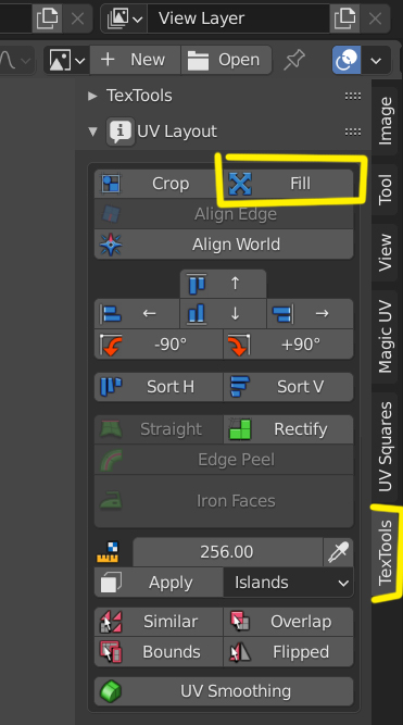

    No sé.
    Pero se puede escalar a mano. Con SX y con SY
    En el addon de TexTools es la opción Fill

    Buenas...
    Por más que lo intento no rellena la malla seleccionada, la textura que he cargado.

    Cita Iniciado por inigohe Ver mensaje
    Buenas. Por más que lo intento no rellena la malla seleccionada, la textura que he cargado.
    Se puede mover con letra G y escalar con S más la coordenada (con todos los vértices seleccionados).
    GX GY SX SY
    Y recuerda aplicar la escala antes al objeto en Object Mode. (Ctrl+A) Scale
