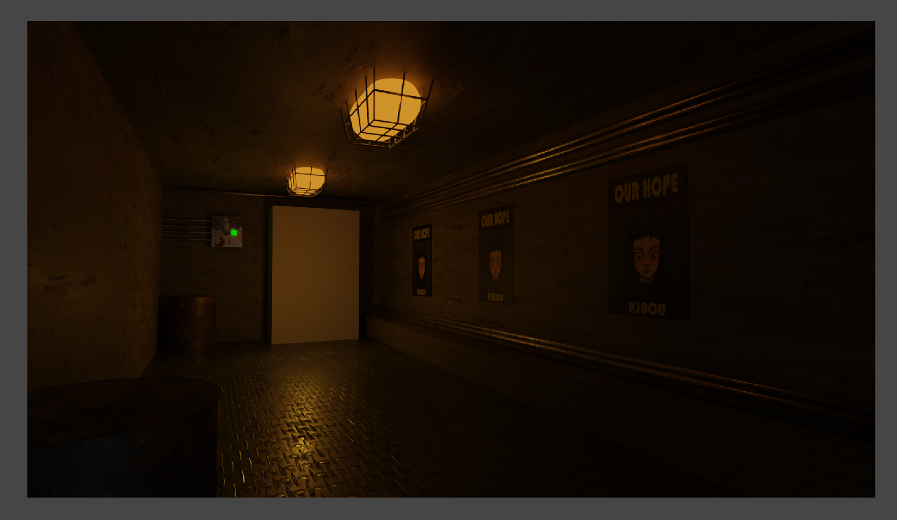

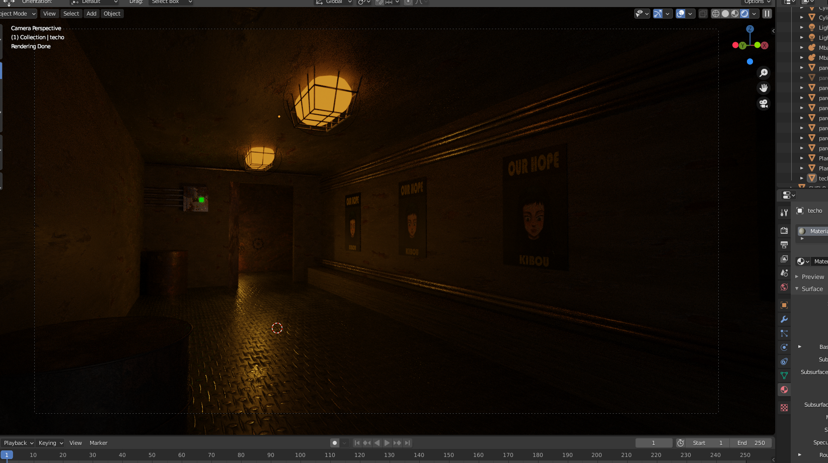

    No se ve igual el render en el que en el viewport

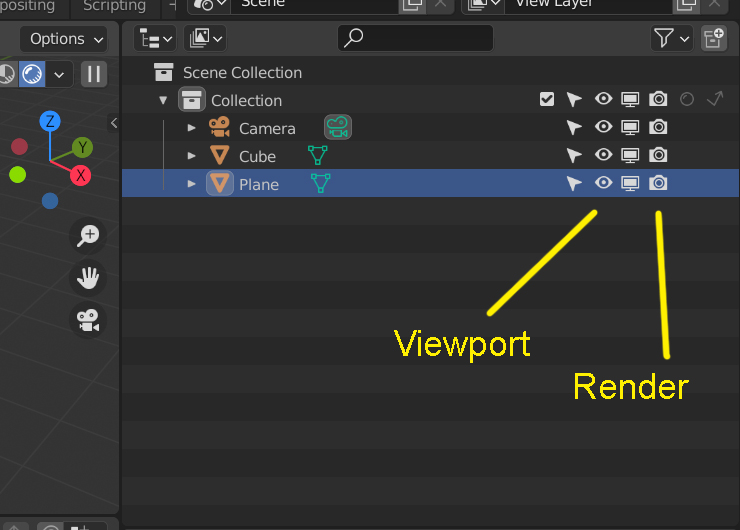

    Supongo que es un plano emisor de luz. Aunque no lo veo bien.
    En el Outliner se pueden ocultar o bien para no verlo en el Viewport o bien para que no salga en el render.
    Desde la parte de arriba en forma de embudo, se pueden activar las opciones de verlas todas en el Outliner.
