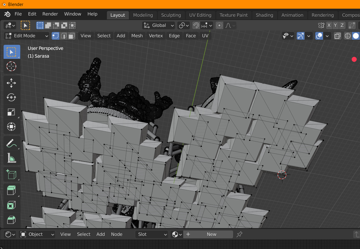

    Y lo que veo mal en el modelo, a parte de que tiene algunos vértices duplicados, es la base.
    Esos cuadrados de las bases se superponen y no se yo si eso puede ser un error a la hora de imprimir, pero no estoy seguro, pues esos modelos de resina son diferentes a los de fundido por deposición.
Nombre: base.jpg
