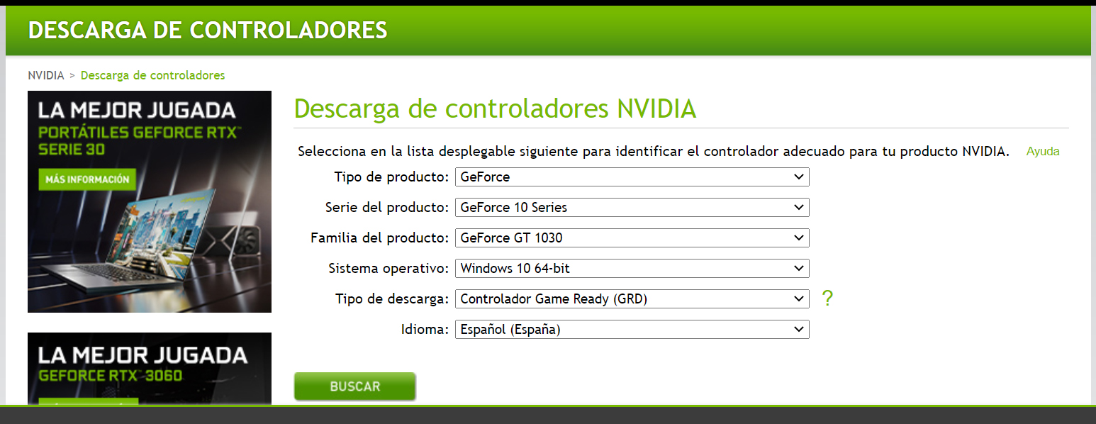

    ¿Has probado a actualizarla?
    https://www.nvidia.es/Download/index.aspx?lang=es
    Tienes que buscar la opción de GT de tu modelo y el sistema operativo.
    Algo como esto.

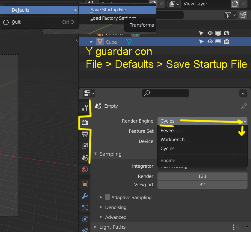

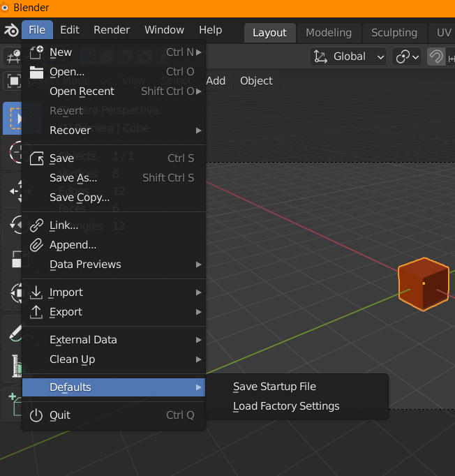

    Por cierto, por si fuera problema de mala configuración de Blender prueba a hacer un FILE > Defaults > Load Factory Settings y luego se guarda con Save Startup File

    Puede ser que hayas tocado algún valor de la cámara en Blender y por eso lo veas mal.

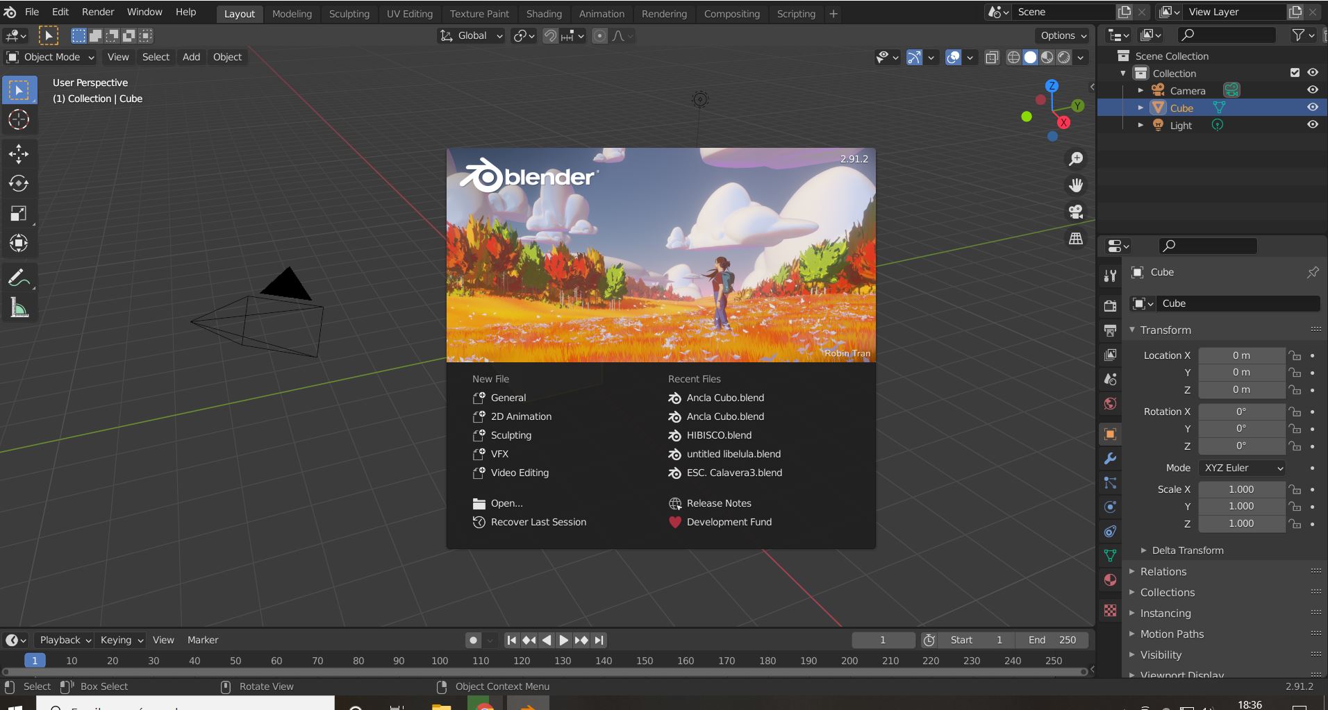

    ¿Puedes poner una captura de pantalla de como ves Blender cuando se abre por primera vez?
    Y por si fuera cosa del Eevee, cambia de Eevee a Cycles y guardas con File > Defaults > Save Startup File
    Es más, prueba el Workbench que sirve cuando estás solo modelando y no requieres de vista de materiales, etc.

    Pues no. He seguido los pasos que me dices y la imagen sigue igual. Así es como se me abre Blender. He pedido asistencia técnica en Pc componentes para mañana temprano. Espero poder desvelar el Misterio de la Tarjeta . Gracias infinitas.

    Pues se ve igual que el mío....
    No se que es lo que ves mal.
