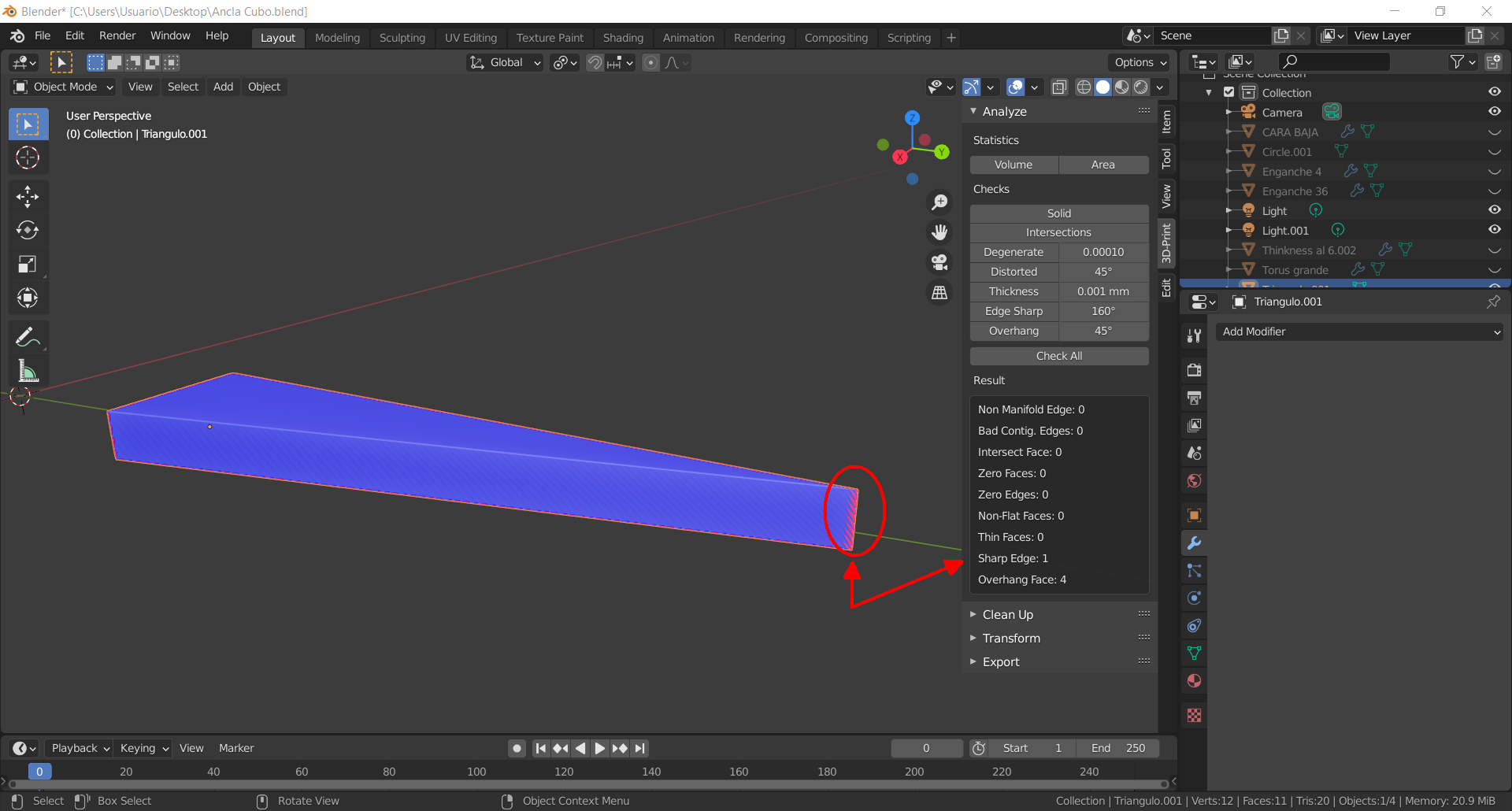

    Question Thicknes a 1 milímetro para impresión
    Nada, que se me resiste. He dado grosor al ancla con la cara trasera abierta y lo ha hecho bien, pero en las puntas del ancla el engrosamiento sale mezclado y me da error en el Face Orientation.
    Pero no sé cómo cambiarlo o si simplemente eso no le va a afectar a la impresión.
    También trato de dar grosor al triángulo, pero el engrosamiento me sale por fuera del objeto aún con una cara abierta.
    También le han salido al ancla unas líneas en vertical como si fuesen Edges, pero no me deja borrarlos ni se tampoco si afectan o no.
    Subo el archivo a ver si alguien sabe. Infinitas gracias.
    Usuario completo
    Jul 2018
    250
    118
    Vale yo veo un par de cosas:
    La primera es que tienes una cara rara que se extiende a varios vértices (probablemente pulsaste "F" de forma accidental o algo).
    La segunda es que el objeto es muy pequeño para un Solidify de 1 milímetro (aunque esto es menos problema).
    Otra cosa es que tienes una esquina muy pronunciada en la punta, generalmente eso no es bueno para impresión 3d, aunque el modelo seguramente se pueda imprimir.

    Bueno pues te pongo con esa cara rara ya eliminada el archivo.
    Un saludo.
