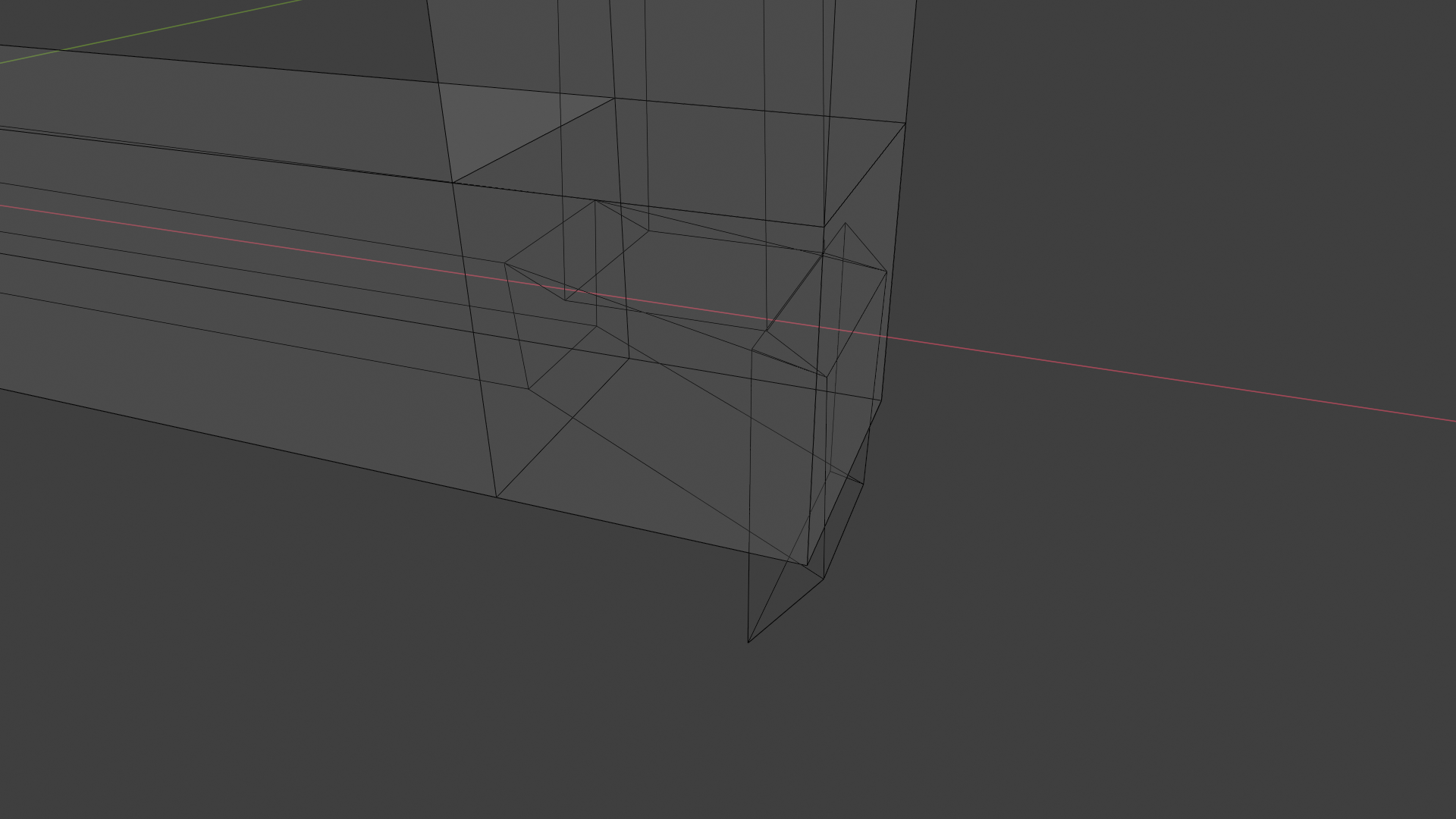

    Question Con Solidify la malla interna se sale por fuera
    Me pasa que al añadirle el Solidify al objeto, aún habiendo activado rotación Scala, la malla interna se sale por fuera al ponerle el Thicknes en 1 milímetro.
    ¿Alguien sabe porqué? Gracias.

    Mira que estén todas las normales mirando hacia afuera.
    O que no tenga caras internas.
    Sube el modelo si quieres que lo mire.
    De todas formas, por la imagen que no se ve muy clara, me parece que no estás utilizando bien el SOLIDIFY.
    Eso es para objetos planos sin volumen y en la imagen me parece ver que ya tiene volumen.

    No se ve claro como dice Solimán.
    Solidify se aplica a "planos" que no forman un objeto cerrado, si el objeto está cerrado tienes que destaparle alguna cara para que lo haga bien.
    Pero no podemos estar seguros de lo que pasa con la imagen que has puesto nada más.

    Pues sencillamente sois dos máquinas los dos. Lo he probado y era eso.
    Le he destapado un lado antes de manipularlo y luego le he cerrado la cara abierta y solucionado.
    Ya me queda menos gracias a vosotros. Millones de Gracias y mucha Salud.
