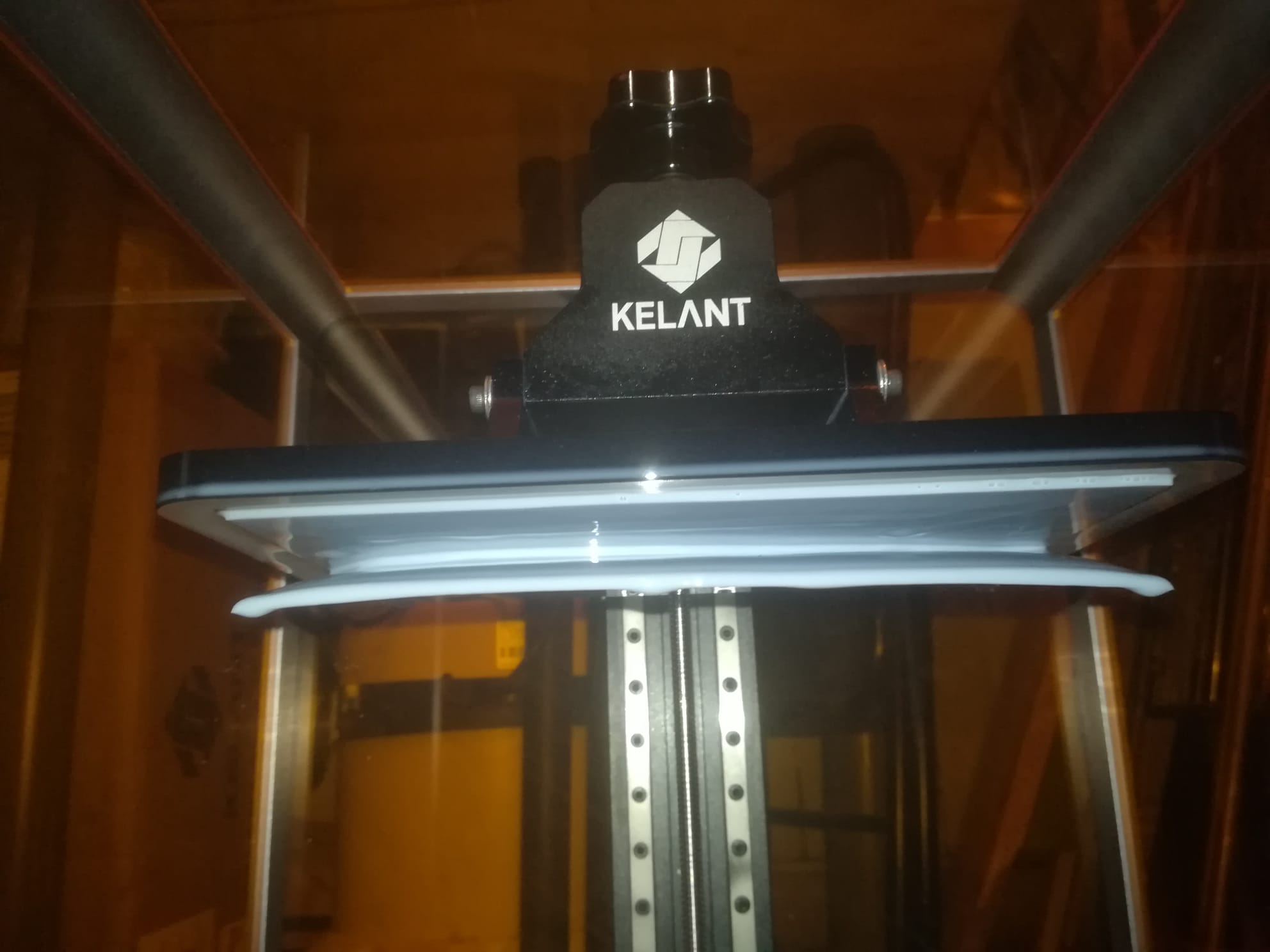

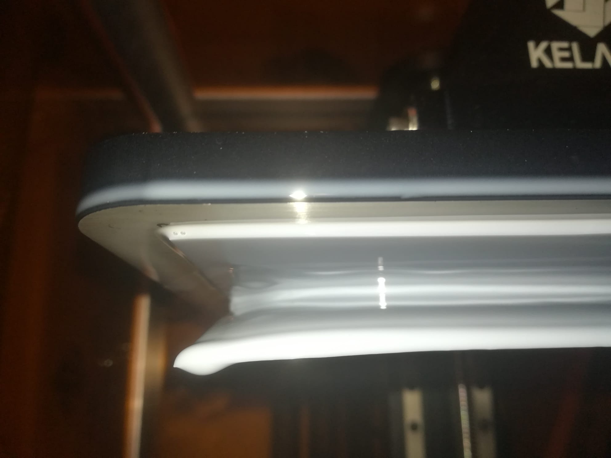

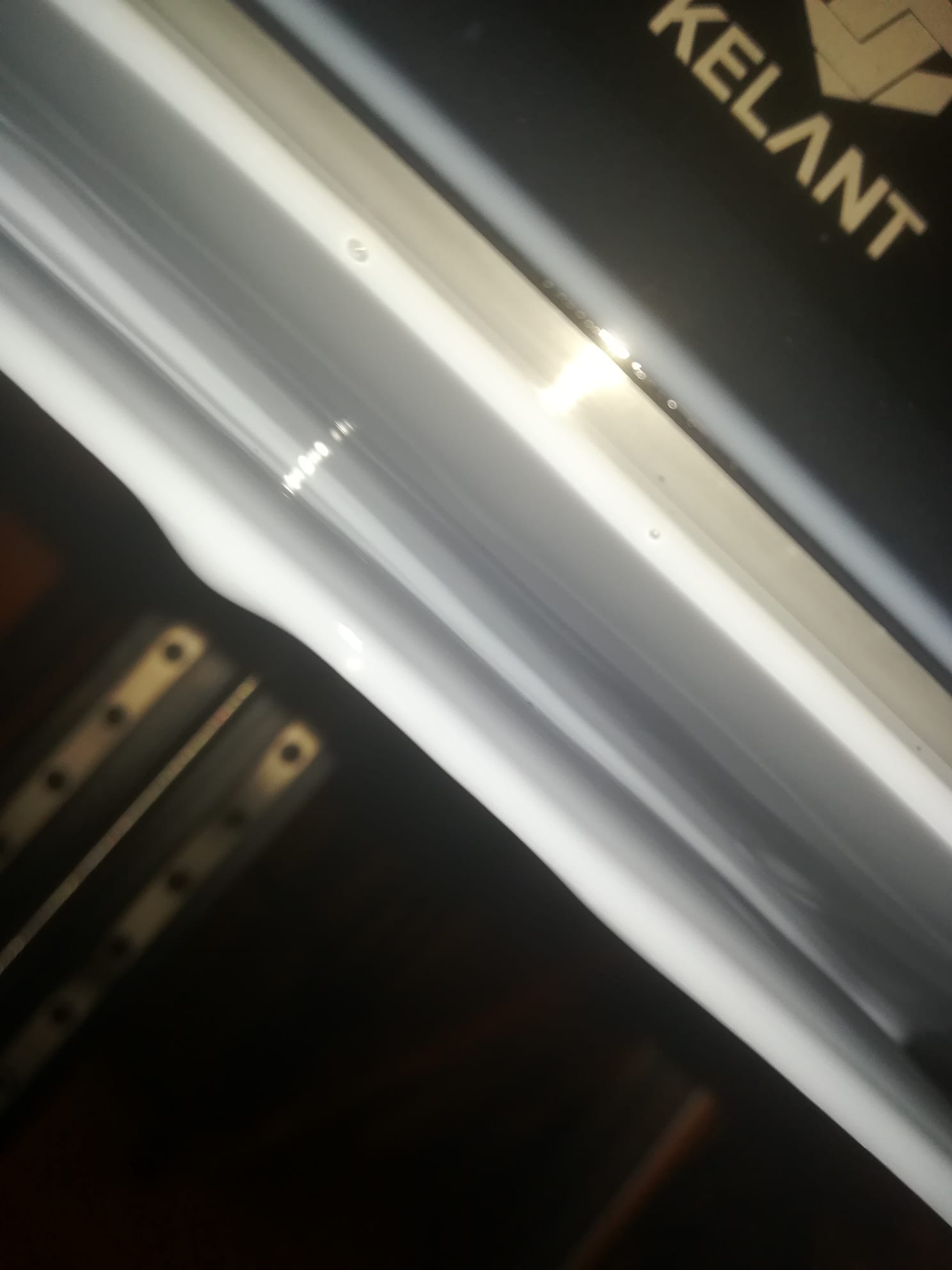

    Hola buenas a todos. a ver acabo de comprar la Kelant S500 ya e tenido una Elegoo Mars y ahora me he atrevido con esto.
    Pero de momento desde que a llegado nada, no hay manera, he calibrado 5 veces y nada, como se pega, pero a la mitad de la lamina se separa y pasa siempre

    ¿Ya has probado con un objeto un poco más sencillo? Una figurita pequeña.
    ¿El laminador que utilizas es el mismo que utilizabas siempre?
    ¿Puede ser que el material que estas utilizando se haya estropeado?

    Respecto a lo de probar con algo sencillo esto es una lamina que uso para ver que todos los pixeles van bien es una lamina de 4 milímetros de grosor y lo del materias pues la verdad que si puede ser.

    Hola, acabo de leer tu problema, soy nuevo en el foro, aprovecho para enviar un saludo de recién llegado.
    No sé si solucionaste tu problema de desprendimiento de la resina. Tengo una 500 desde hace un año y estoy muy contento. Tuve al empezar con ella tu mismo problema y lo solucioné disminuyendo la velocidad de retracción a 45 o 55 según la resina que usé.
    Un saludo.
