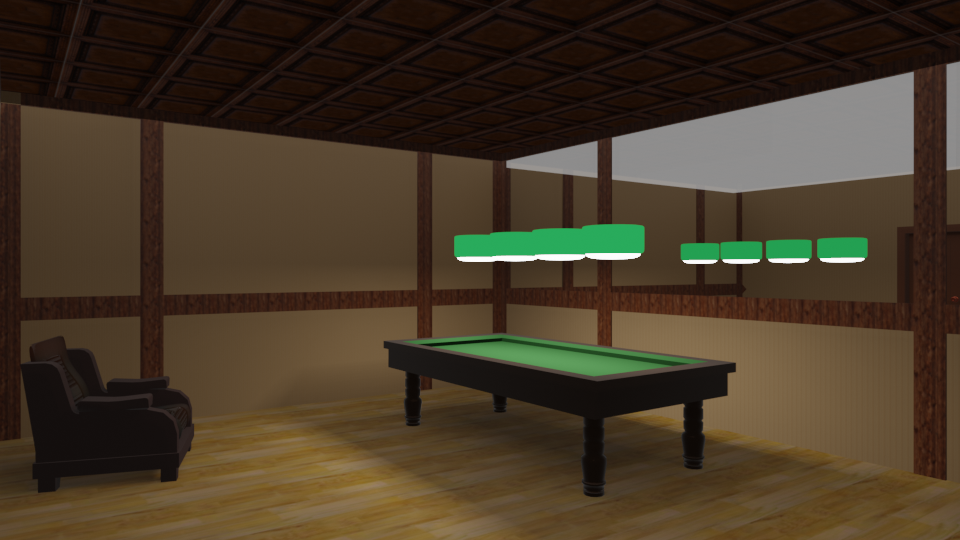

    Reflection plane renderiza mal el reflejo
    Hola. Estoy con Blender 2.91.
    Tengo una escena con unos espejos con un material Glossy y un Reflection Plane porque renderizo con Eevee.
    El caso es que renderiza el reflejo de toda la escena menos el techo y no se por qué.
    Adjunto una imagen del render para que se vea mejor.

    ¿Tienes las normales bien... ?

    Sí. Les normales están correctamente.
    El caso es que si lo renderizo con Cycles pasa lo mismo.
    No lo entiendo.

    Ya he descubierto el problema.
    Lo que yo creía que era un fallo de reflexión, era en realidad la reflexión de la luz de área que tengo en el techo.
    Tenia el Specular de la luz a 1, bajando este valor a 0 se ha resuelto el problema.
    Por si le sirve a alguien, el especular de las luces puede hacer malas pasadas con las reflexiones.

    Pues la verdad es que no se nota que en la textura tenga ese especular, a lo mejor es EMIT.
    Me alegro de que lo hayas solucionado.
