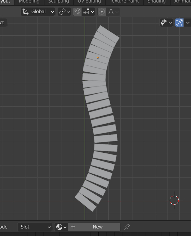

    ¿Pero las tablas deben detener el mismo tamaño?, lo digo por que en según que curvas se separará más y en otras se montará.

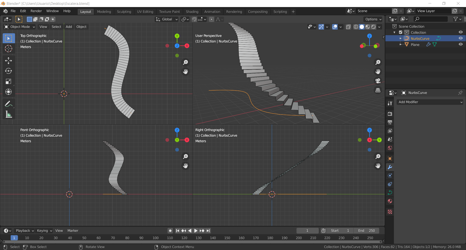

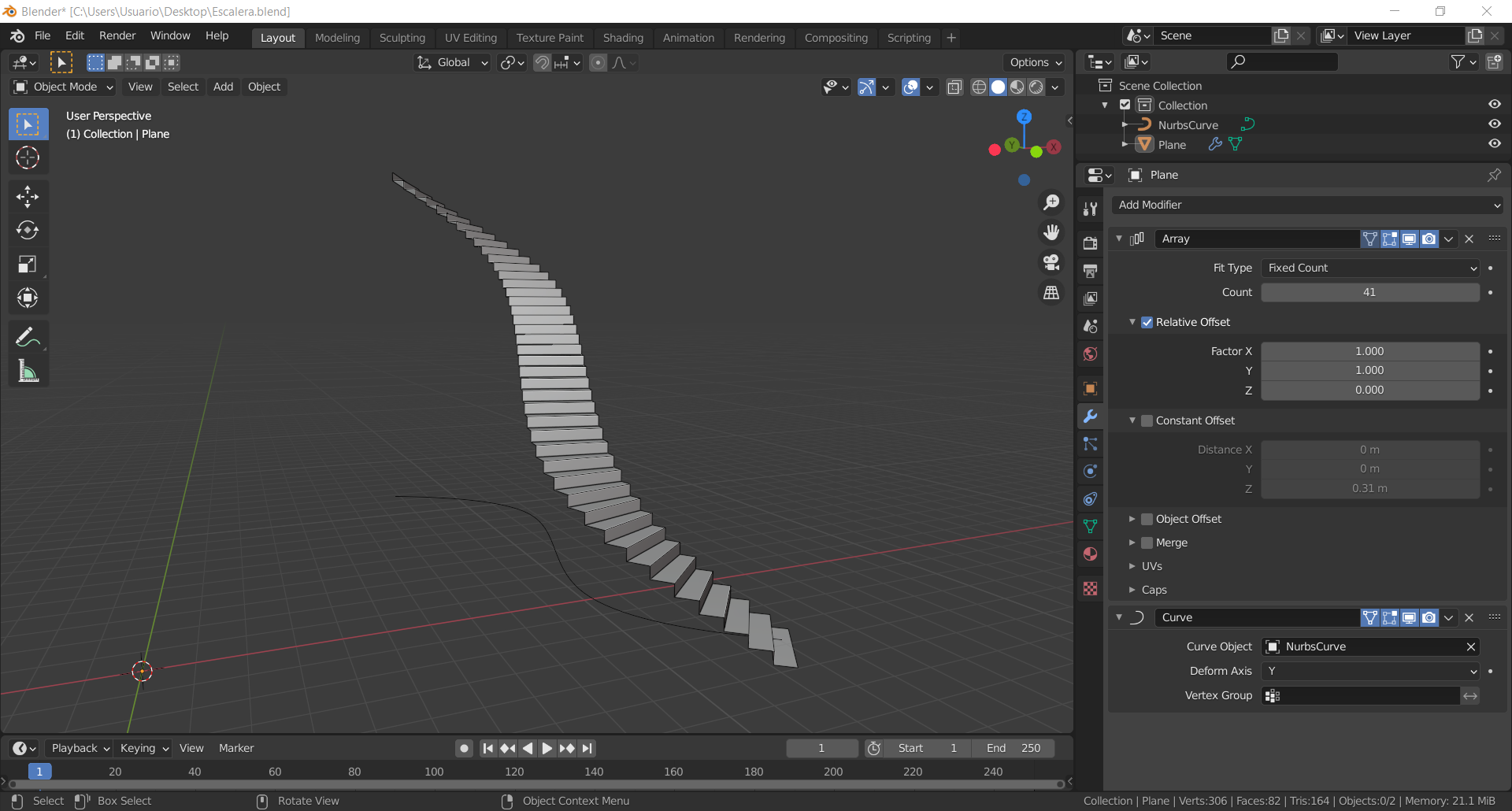

    Bueno si quieres todos los peldaños iguales, tendrías que dibujarlos a mano creo, pues el terreno no será constante y no te van a encajar.
    Si por el contrario es un render y solo necesitas que se vea como una escalera que "da el pego" puedes hacer le array con la tabica y la huella y luego aplicarles un modificador curve:
Nombre: Captura de pantalla 2021-04-10 115456.png
Visitas: 63
Tamaño: 422.1 KB
ID: 238779Clic en la imagen para ver su versión completa.
Nombre: Captura de pantalla 2021-04-10 115345.png
Visitas: 61
Tamaño: 363.5 KB
    Luego aplicas todos los modificadores y eliminas o modificas como creas conveniente. Finalmente si deseas curvas en los laterales de las huellas, pues añades subdivisiones horizontales (Ctrl + R en modo edición) a la huella y debería adaptarse a la curva.
    Nota: en el .blend adjunto, se ve como el peldaño con la tabica está "girado", eso es porque el modificador curve tienes sus propias coordenadas que no coinciden con los ejes X,Y,Z del espacio de trabajo en Blender.
    La forma rápida de que el objeto vaya en la dirección que quieres es girar en modo edición aunque esto no es correcto (por internet he visto que se puede hacer con objetos Empty y Parenting).
    Un saludo.
