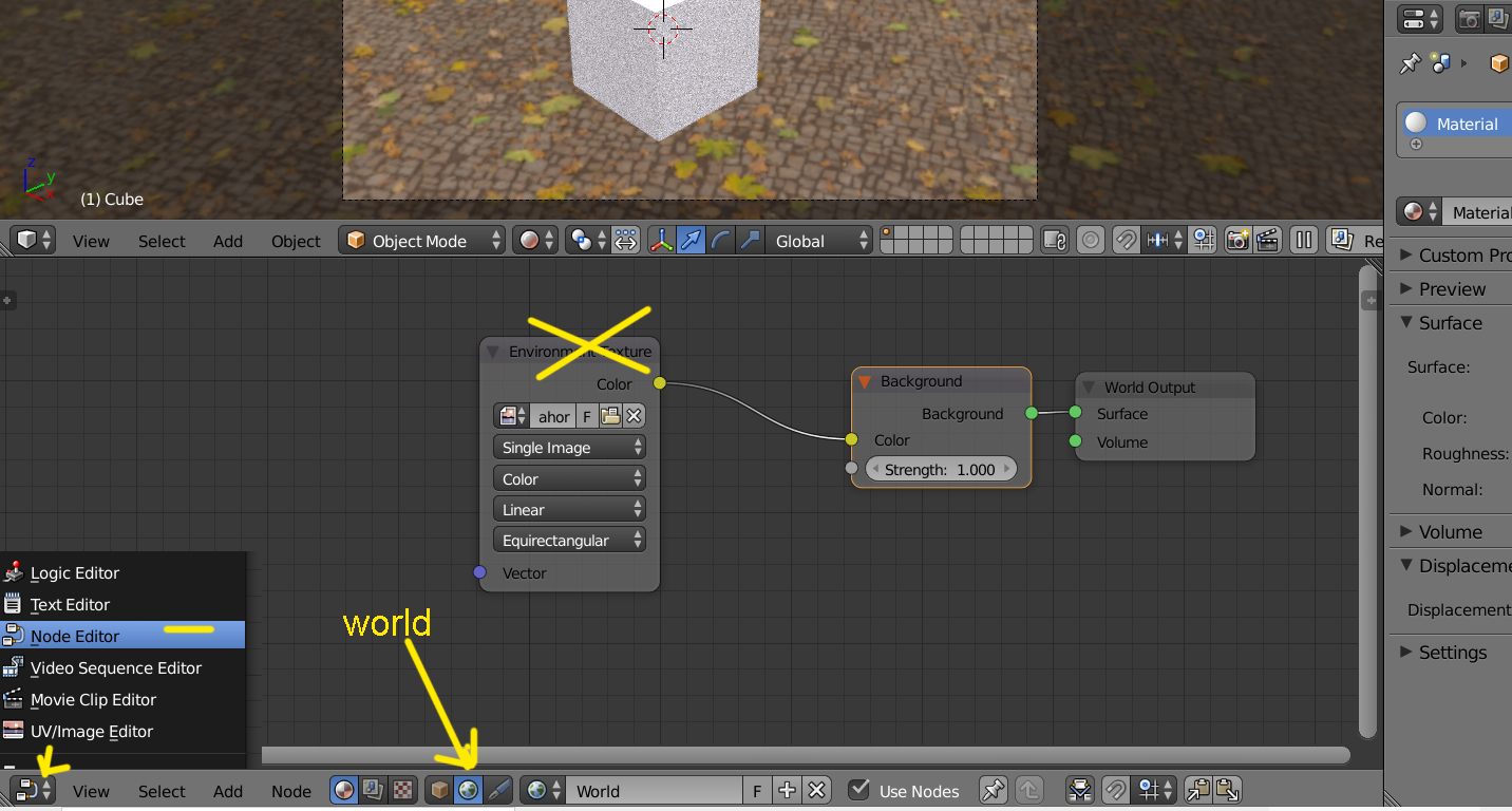

    Disculpa, estoy tratando de renderizar un modelo FBX en cycles Blender 2.79.
    Uso el Principled BSDF, y Coordenadas Texturizado, Mapping, Diffuse, lo básico por ahora, y como dije anteriormente usando el Bump y me da esos errores a la hora de renderizar, salen puntos rosas/lilas/magenta.

    Si sale color lila o rosado como dices, puede ser por la textura del Environment o sea, la textura que hay en el World.
    Suele pasar por tener puesta una textura de imagen pero esta se ha perdido la ruta o ya no existe, lo mejor es borrar ese nodo y volver a probar, o poner otra imagen nueva, que lo ideal es que sean de tipo HDR.
    https://www.youtube.com/c/SolimanSol...arch?query=HDR
Nombre: node_editor_world.jpg
Visitas: 409
Tamaño: 409.6 KB

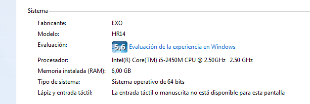

    Bien, lo voy intentar, recuerdo tocar unas cosas por ahí así que debe haber sido eso.
    En cuanto a la versión, es la que me corre medianamente fluida en mi pc.
    No sé si pasar a la 2.80 y pero a ver que me recomiendas o cómo optimizarlo un poco.
    Nombre:  soliman.png
Visitas: 346
Tamaño: 11.1 KB
    22,360
    693
    7237

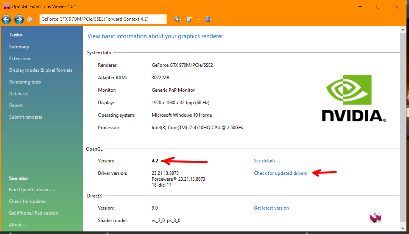

    Cada ordenador es un mundo, te subo los requerimientos mínimos para que funcionen las nuevas versiones.
    https://www.blender.org/download/requirements/
    Lo que hay que mirar son las tarjetas gráficas y a no ser que sean muy antiguas, con una actualización de los Drivers puede valer.
    Lo más importante creo que es lo del OpenGL 3.3
    Mira que gráfica tiene tu ordenador y luego prueba a actualizar los drivers.
    NVIDIA: https://www.nvidia.com/Download/index.aspx
    AMD: https://www.amd.com/en/support
    INTEL: https://www.intel.la/content/www/xl/...rt/detect.html
    Para ver que OpenGL tienes en tu ordenador hay un programa muy sencillo, que se llama "OpenGL Extensions Viewer" (GLview404.exe)
Nombre: OpenGL.jpg
Visitas: 59
Tamaño: 287.0 KB
